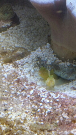

Hi Leute,
habe ein großes Problem.
Meine Korallen haben gerade Alle ihre Polypen eingezogen. Das Wasser ist extrem trüb geworden. Meine Partnergrundeln haben den Mund ganz komisch verformt. Bei einer sehe ich eine Art Schorf oder sowas ähnliches.
Bilder sind anbei. Die Werte messe ich gerade.
Wäre klasse wenn mir jemand etwas dazu sagen kann.
Habe vor etwa zwei Stunden nur die Scheibe gereinigt und Osmosewasser aufgefüllt - Leitwert null.

Hi Nick,
keine Bilder anbei! War vor zwei Stunden denn noch alles okay?

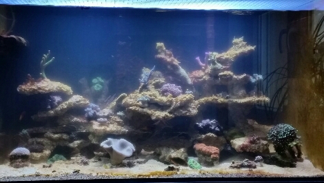

Re: PROBLEM
Hier Bilder von jetzt

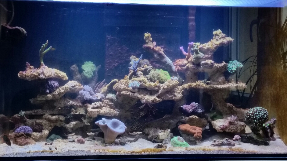

Re: PROBLEM
Hier ein Foto von heute morgen kurz nach dem das Licht anging

Re: PROBLEM
Das mit dem Fisch muss ja keinen Bezug zur Beckentrübung haben. Hast Du in der Nähe des Osmosewassers zufällig mit organischen Lösungsmitteln oder Reinigern hantiert? Sonst irgendwas in der Nähe des Beckens oder des Osmosebehändlers gemacht (Desinfektionsspray o.ä.)?
Re: PROBLEM
Hallo Jörg.
Heute morgen und auch die Zeit vorher war alles i.O.
Ich hab sowas noch nie gesehen. Die Fische verhalten sich aber soweit normal. Nein das Wasser war in einem geschlossenen Kanister, da war vorher Destilliertes Wasser drin. Sind aber auch alle gespült mit UOW.

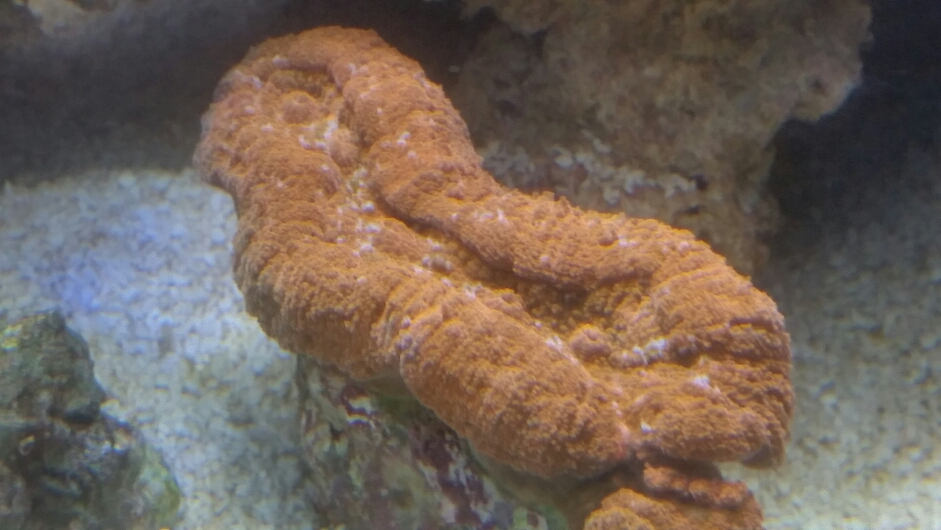

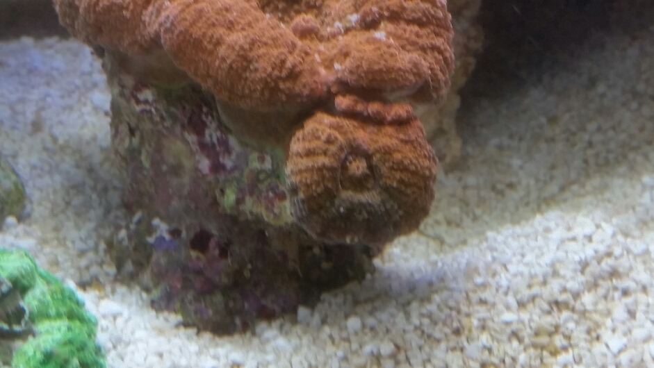

Re: PROBLEM
Meine Lobophyllia wird an einem Kopf grau und auf dem großen sind weiße Knubbel entstanden
Beiträge: 4147
Re: PROBLEM
Die weißen Knubbel sind Mesenterialfilamente, eine typische Stressreaktion i.d.R. wie hier dann auch auf einen chemischen oder mechanischen Reiz.
Hast Du die Wasserwerte durchgemessen? Wie hoch ist der Salzgehalt? Komplette Technik/Pumpen kontrolliert? Irgendwas ausgelaufen, Dosierpumpen zu viel dosiert (z.B. KH)?
