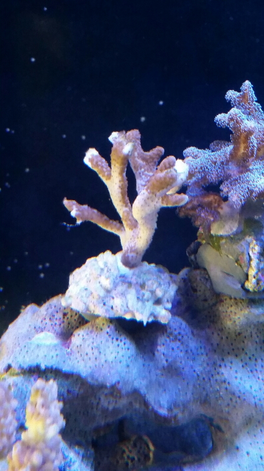

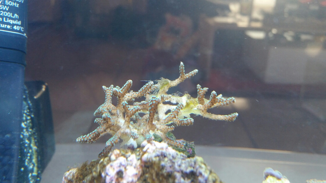

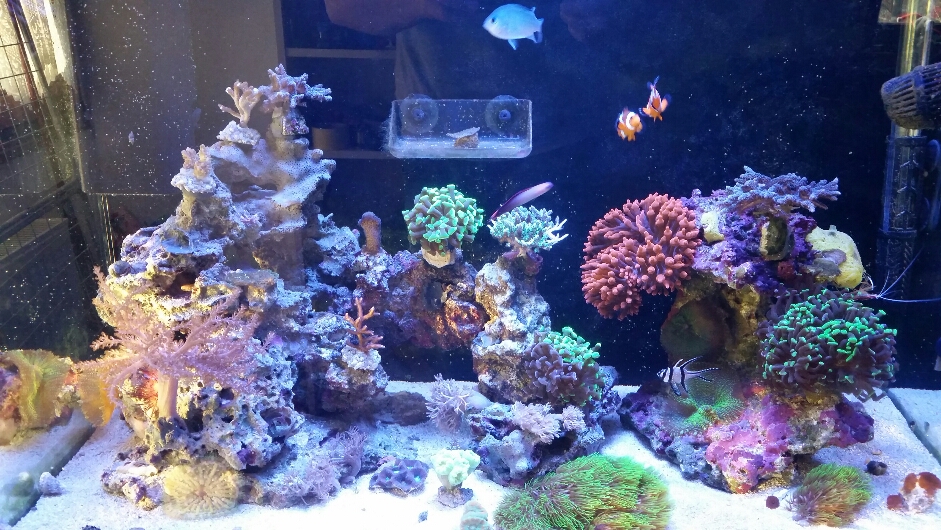

Hallo zusammen.
Ich bin hier neu und über das lesen her gekommen.
Vor 3 Wochen habe ich angefangen auf Sangokai Basic umzustellen.
Seit jetzt etwa 2 Wochen ist der Nitratwert stark angestiegen und einige SPS Ableger beginnen Polypen zu verlieren.
Nitrit 0.05mg/l
Nitrat 10.0mg/l
Phosphat 0.03mg/l
Calcium 360mg/l
Mg 1390mg/l
KH 8.0dKH
PH 7.9
Dichte 1.026 bei 26°C
Habe ein kleines, bisher gut laufendes Ablegerbecken stehen, hier habe ich einen Seriatopora Ableger eingesetzt. Dieser war am stärksten betroffen... sieht zumindest so aus, als würde dieser nicht noch mehr verlieren.
Ich hoffe auf den Bildern ist etwas zu erkennen.

Re: Polypen- und Gewebeablösung seit Einfahrphase
Hallo Markus
paß mal dein Salzgehalt an,Ca auch zu tief und KH würde ich ein wenig absenken.
Wenn du die Werte angepaßt hast beobachte mal ob es dann den Korallen
besser geht.
Gruß Klaus
besser geht.
Gruß Klaus
Hallo Markus,
Willkommen im Forum.
Wenn deine Angaben stimmen mit Temperatur und Dichte, liegt deine Salinität zwischen 38 und 39.
Prüfe das bitte gegen und korrigiere diese auf 35.
