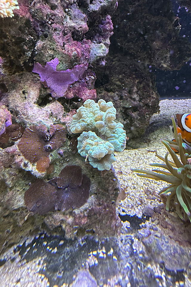

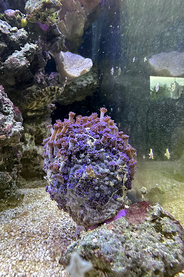

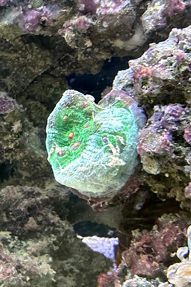

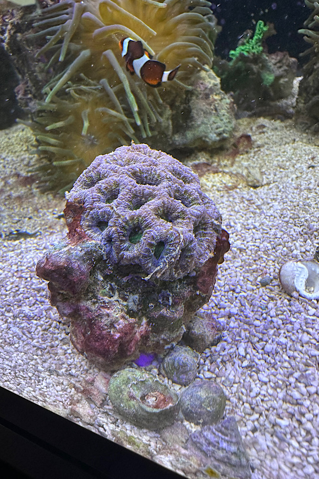

Sooo, sorry war ein stressiger Tag heute und ich musste erst mal wieder schauen, wie man am einfachsten Bilder verkleinert :-)
Fotos sind im Anhang. Bei den Calastreas sieht man die Schleim leider nicht so gut..

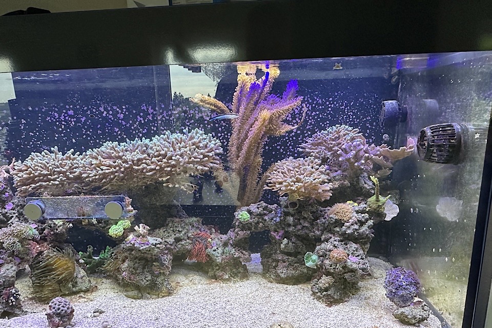

So, habe noch mehr aber vllt reicht das erstmal

Gleich im ersten Bild ist mir aufgefallen das dein Becken ganz leicht rote Cyanos hat. Sind die schon länger im Becken oder sind die etwa zeitgleich mit dem Abschleimproblem aufgetaucht?Gerade die Goniopora ist auf einen einzelnen Stein, wenn ich das richtig erkenne. Du könntest ja mal testen ob die Koralle wieder besser öffnet, wenn du die mal mit ihrem Stein woanders hinstellst. Mehr in die Strömung oder doch etwas weniger, einfach mal schauen was passiert. Im schlimmsten Fall kannst du die Koralle einfach zurück stellen.
