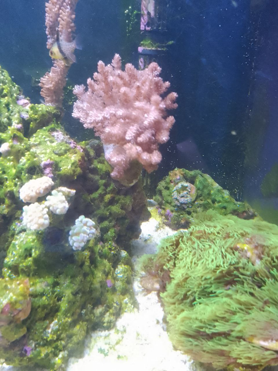

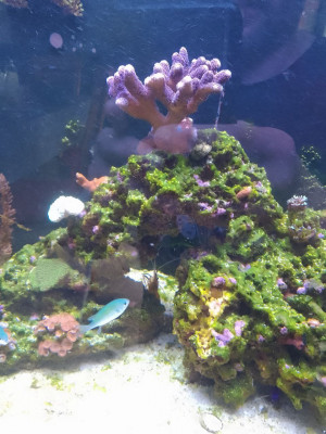

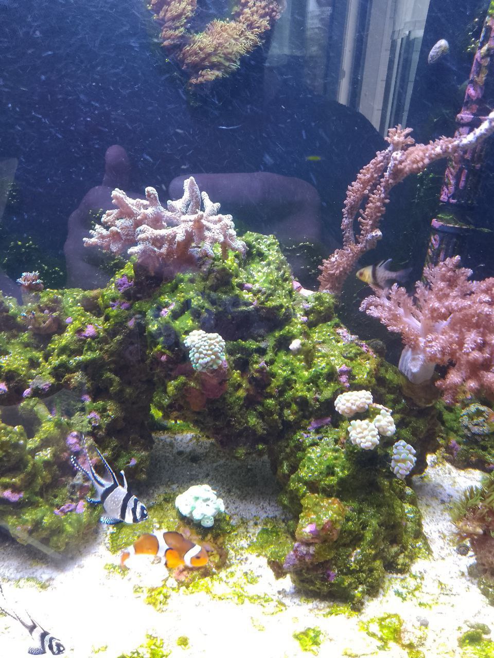

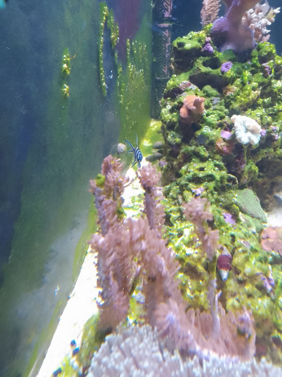

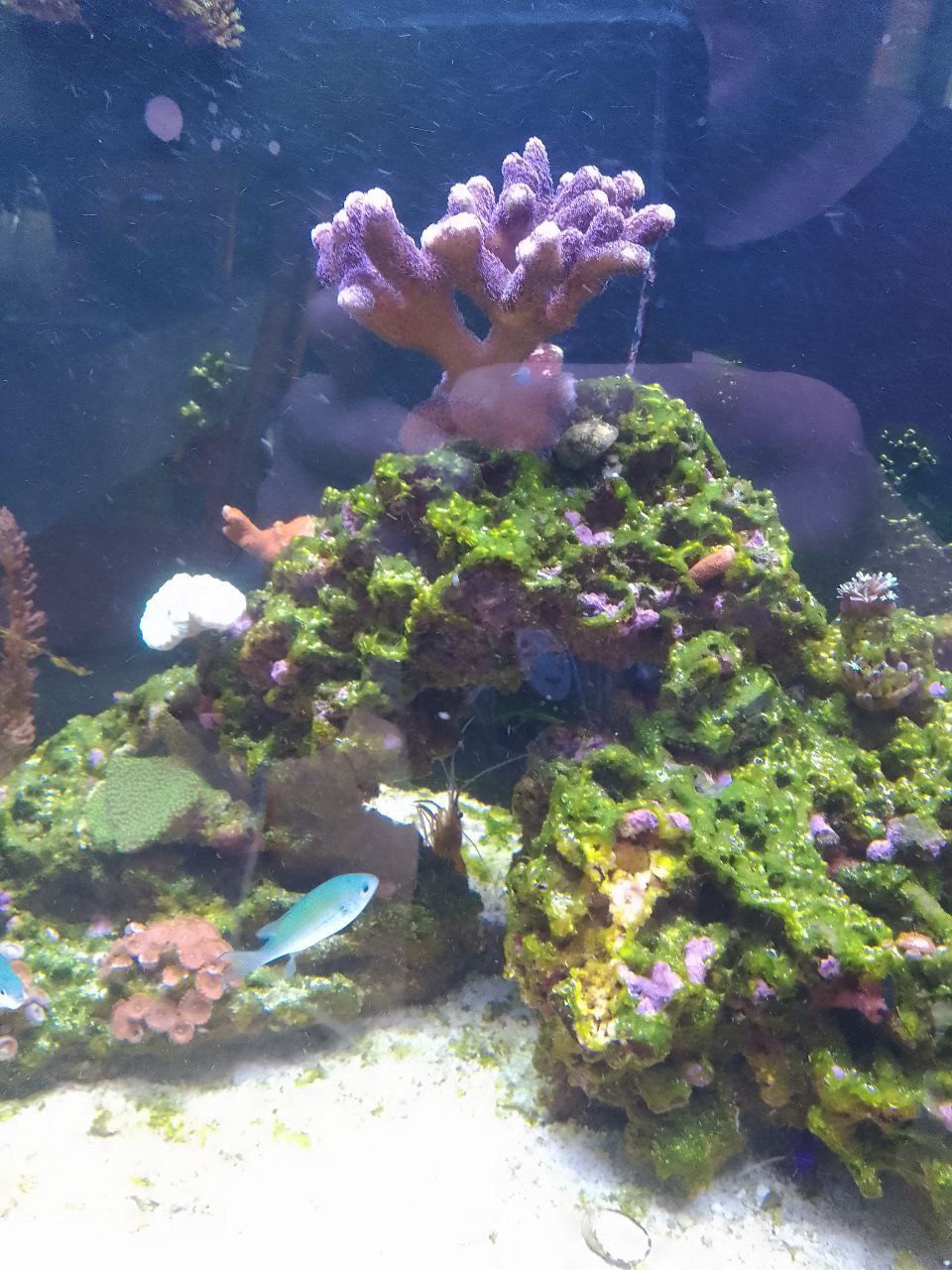

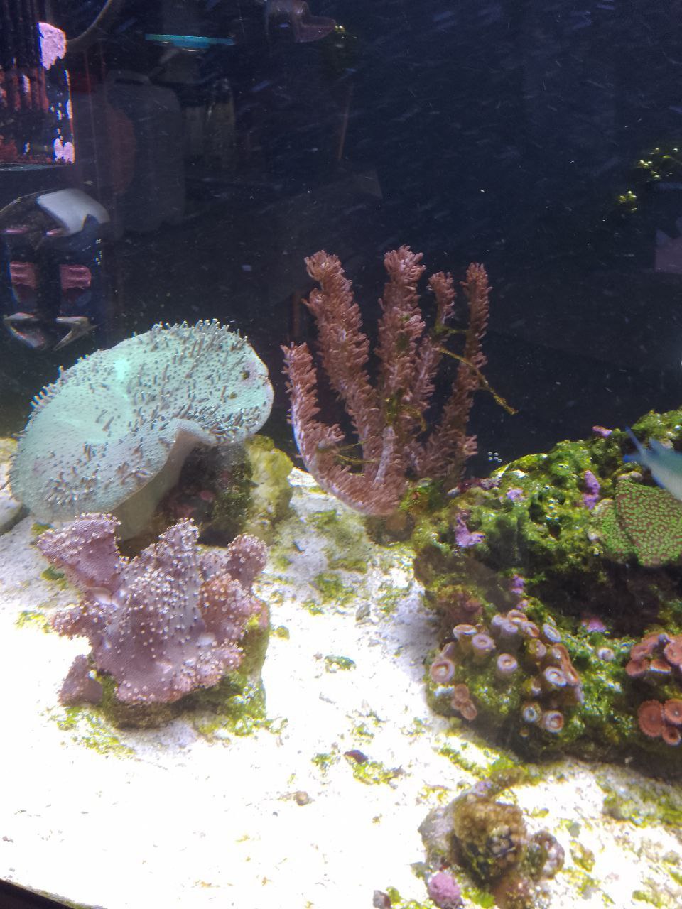

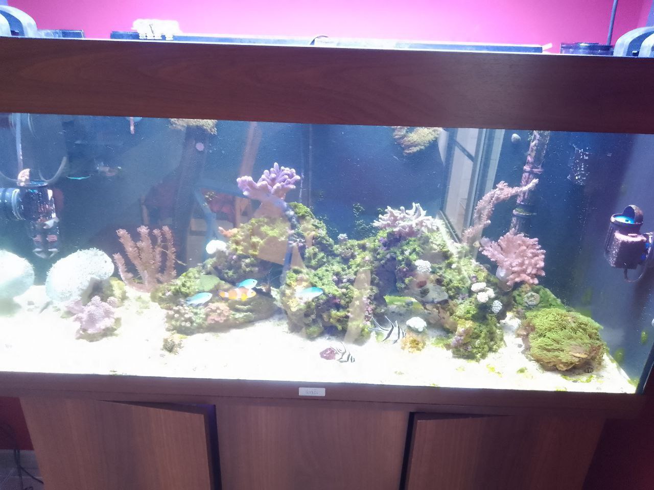

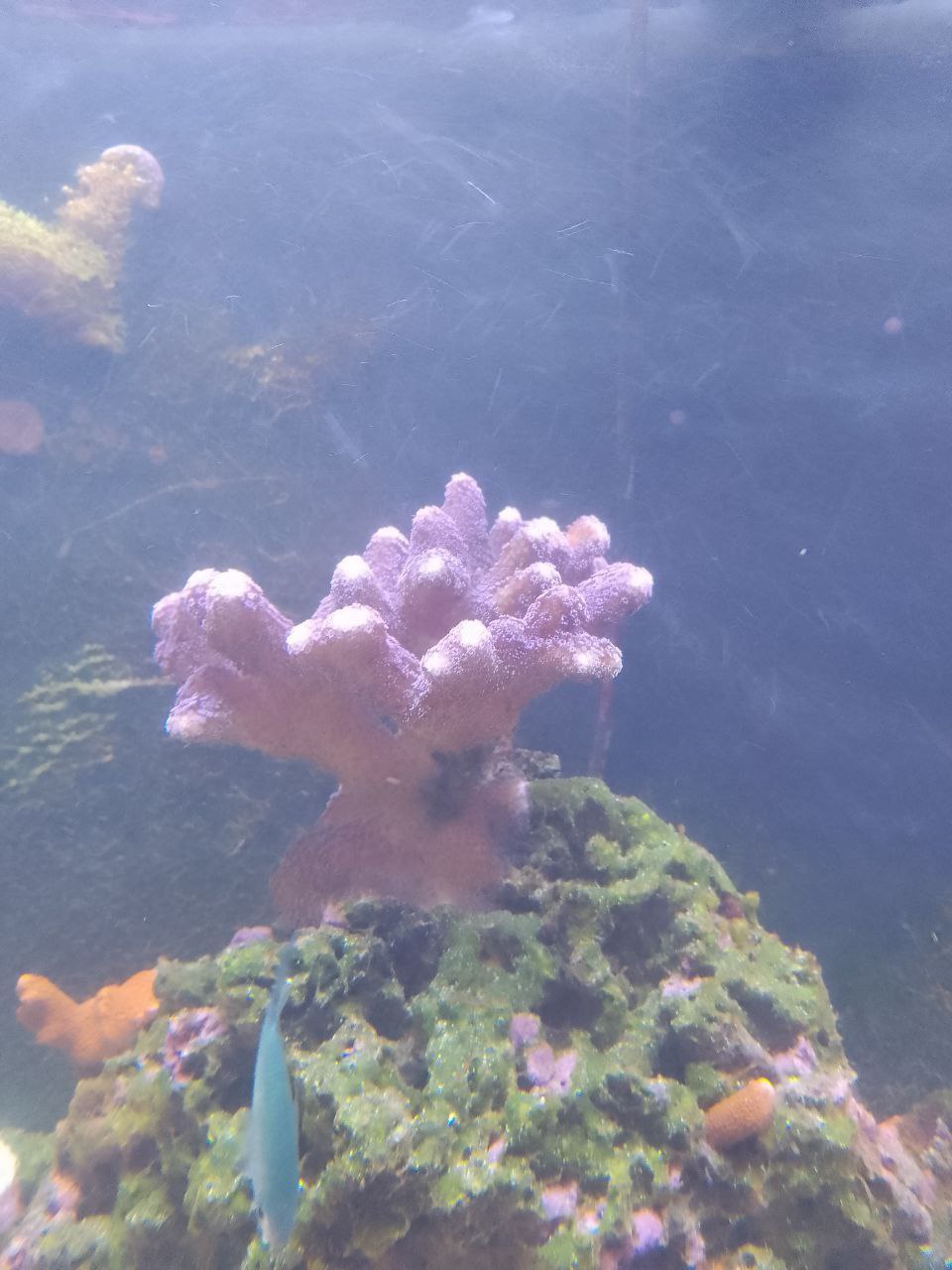

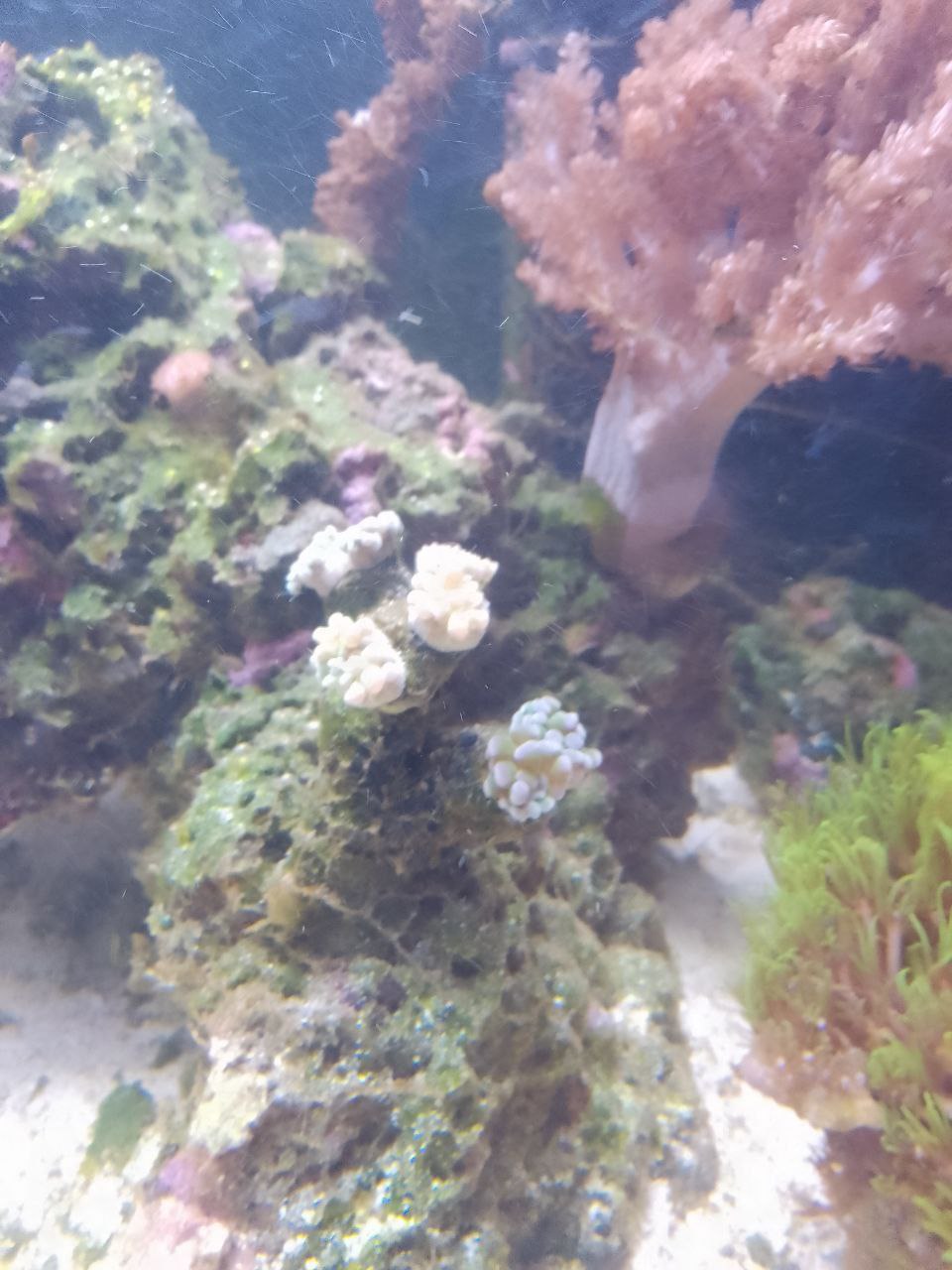

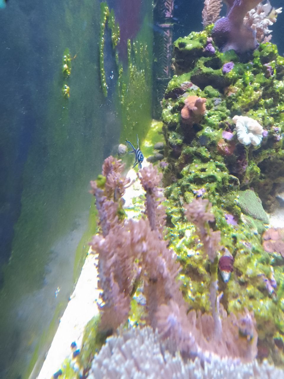

So, ein Update nach 1 Woche Urlaub, die Vertretung hat alles richtig gemacht, kein Fisch ist verstorben.
Jedoch habe ich nun 2 Zoanthus-Steine entfernt. Da ist kein einziger Polyp mehr auf aber eine ganz dicke schicht grüne Cyanos drauf. Seit Wochen sind die fast nur zu und die Cyanos sind binnen wenigen Stunden wieder drauf. Also sind das jetzt die ersten Korallenverluste durch Cyanos.... Von Schnecken abgesehen.
Die Wasserwerte sind, bis auf KH, genau die selben wie vor 1 Woche, der KH ist um 0,5 °dKH gefallen. Die NO3 Dosierung über Fauna Marin N habe ich abgeschaltet und PO4 ist eh schon seit Wochen aus. Werde jetzt nur Sangokai ComPlet und ComPlex dosieren, weil ich es eh im Keller hatte, noch von der Startphase.
Ich bin auch am überlegen ob ich direkt von Fauna Marin Balling Light zu Sangokai Balance und Basic wechsle. Es wird ja wahrscheinlich eh in einen fast Neustart enden....
Die Beleuchtung habe ich von 12 Stunden auf 10 Stunden geändert, so wie Jörg es vorgeschlagen hat. Die Röhren werden morgen von 2 Aquablue Special + 2 Coral Plus zu 2 Aquablue Special + Blue Plus geändert Un eine gesunde Grundbeleuchtung zu erstellen. Die Sunpower hängt übrigens 30cm über den Wasserspiegel.

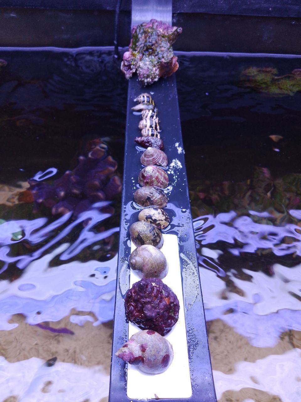

Da ich nicht erkennen konnte welche Schnecken tot sind und welche nicht und welche Gehäuse einfach nur so im Wasser liegen, habe ich mal alle hoch geholt. Mal schauen was sich bewegen will oder kann.
Ansonsten stehen die Euphyllia und andere Korallen schlecht da, während die Milka, Seriatopora, Briareum, rote Zoa's Top da stehen....
Es folgen gleich Bilder wie es jetzt aussieht,nachdem ich den Sand nach schnecken durchwühlt und Cyanos umgegraben habe.
