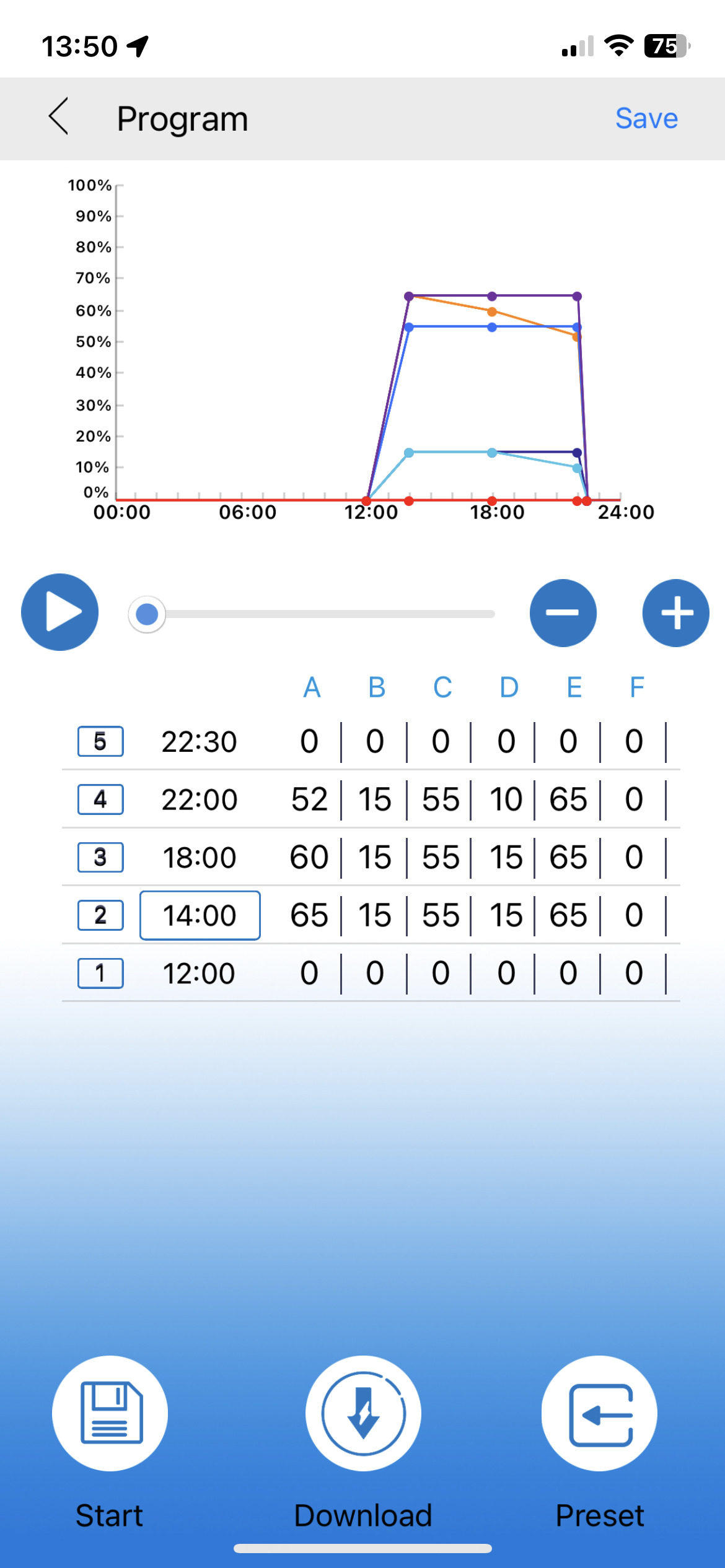

Deinen Abschäumer solltest Du dazu trocken einstellen, so wie deinen Durchfluss durch TB anpassen. Welche Beleuchtungsintensität fährst Du? Bei Led kannst Du diese ebenfalls reduzieren. Hast Du eventuell auch aktuelle Bilder vom Becken dazu?

der Abschäumer läuft bereits trocken, Technikbecken hab ich nicht. Die LED läuft aktuell auf 60 % der Leistung , Einstellung nach Empfehlung SeaZ.

Mit welcher LED arbeitest Du denn? In den SEA-Z sind ja keine Einstellungen konkret genannt, ein Beleuchtungsverlauf ist dargestellt mit einer empfohlenen Beleuchtungsdauer. Aber die bei Dir konkrete Intensität und auch das eingestellte Spektrum wäre super zu wissen, v.a. welche Lampe das überhaupt ist.

Als Lampe verwende ich die Aqua Media Aquarius plus.
