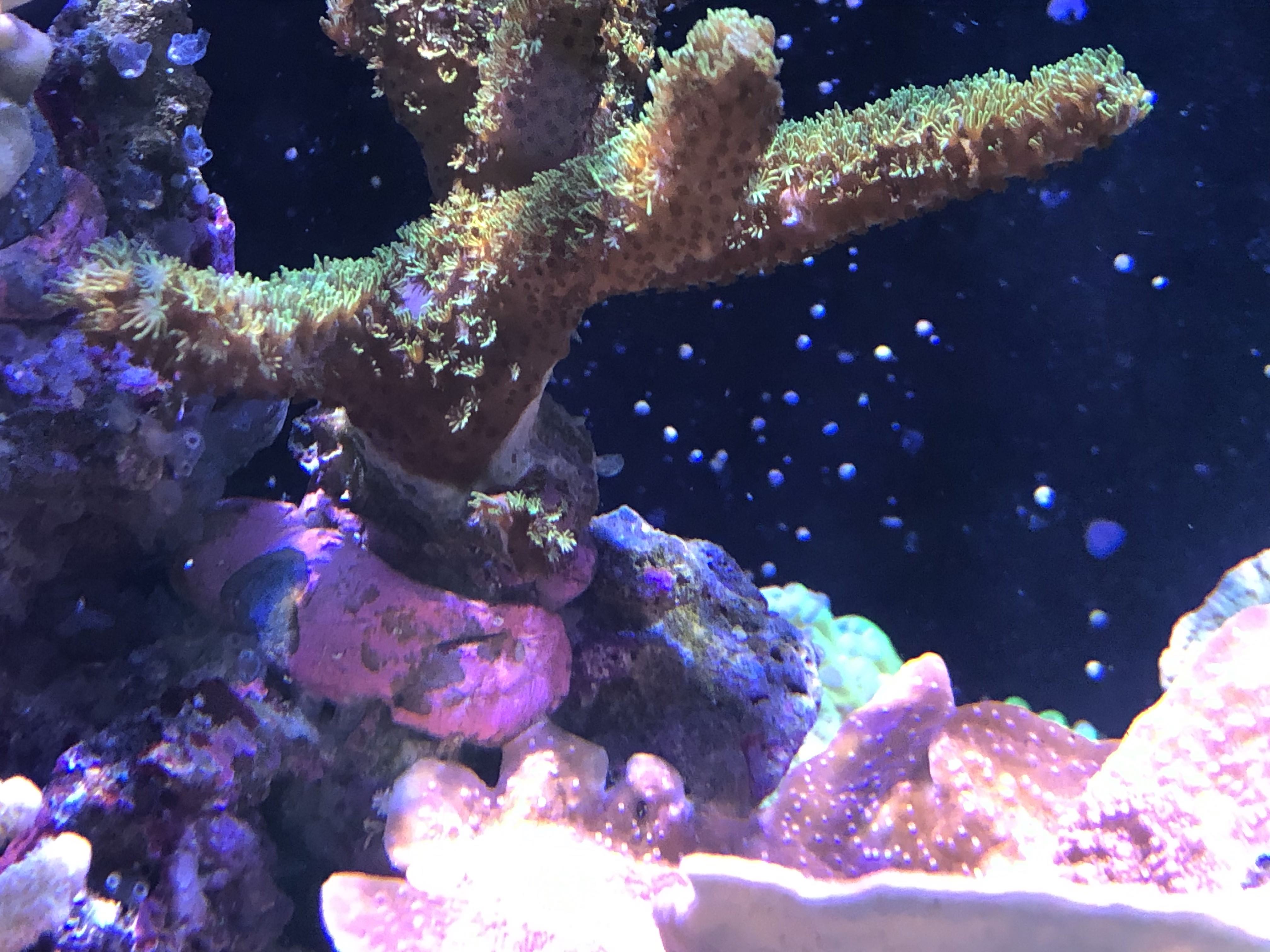

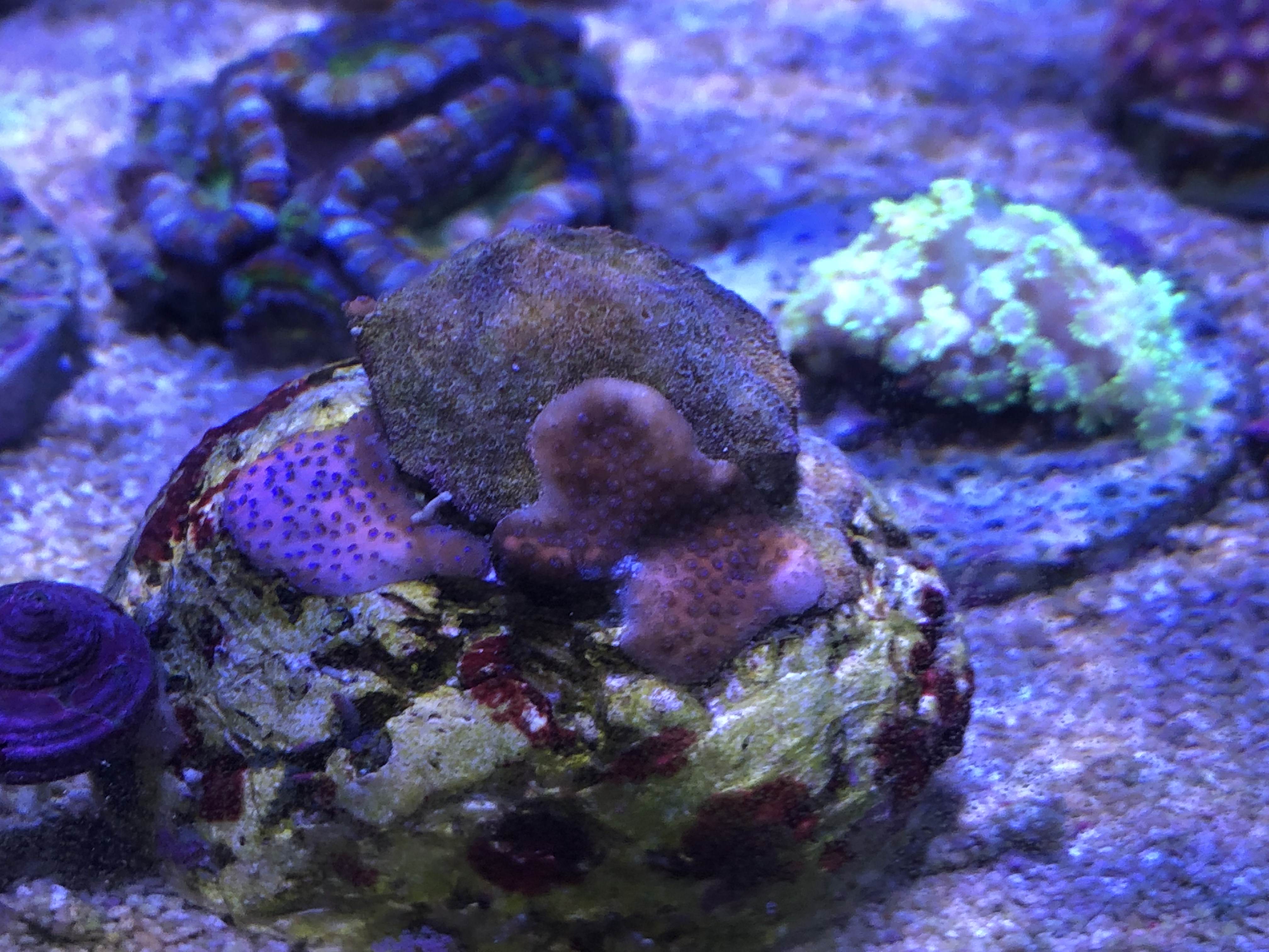

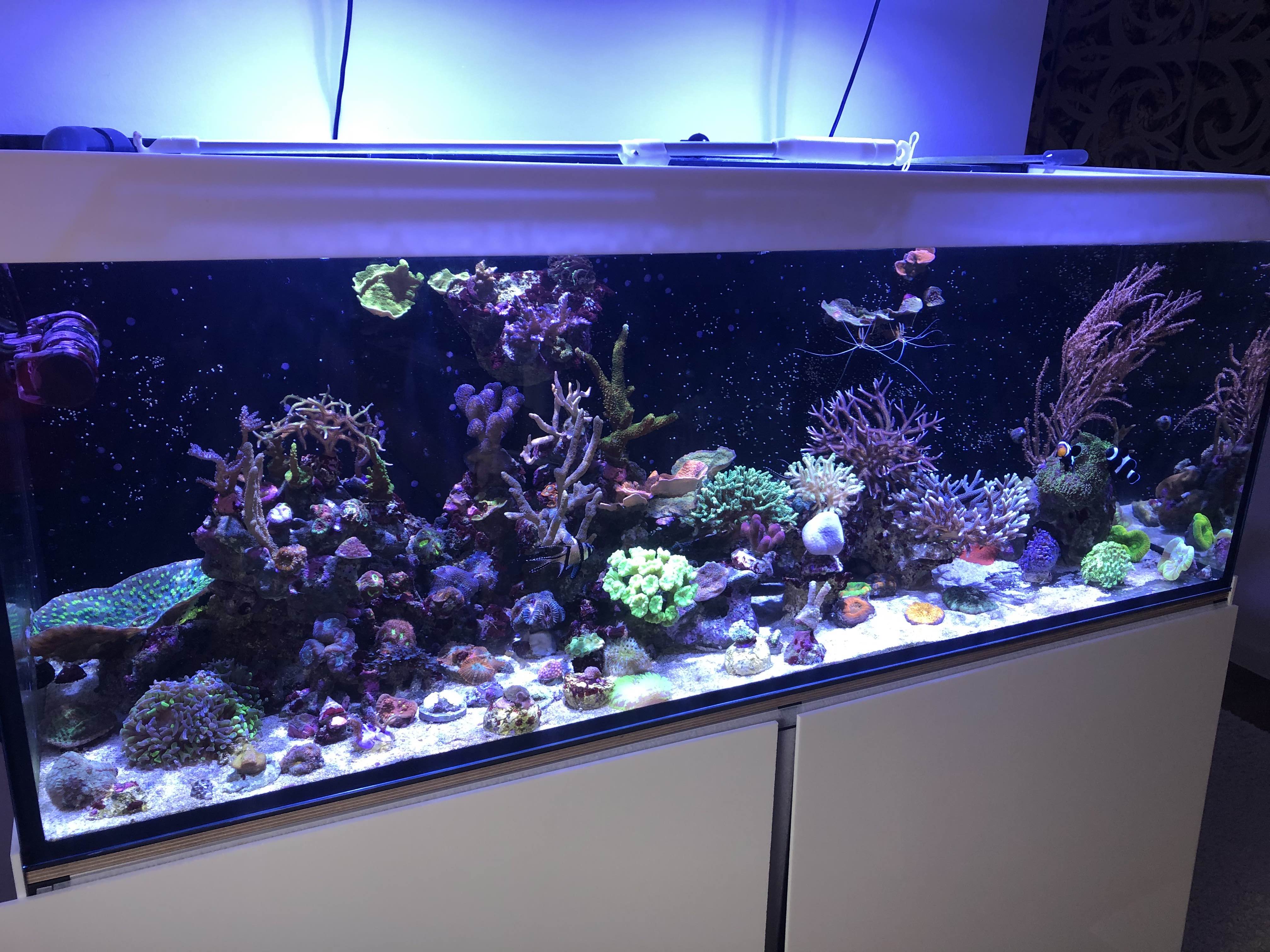

nach knapp einem Jahr mit vielen Auf und Abs stehen wir wieder einmal vor einem Problem, welches wir nicht so recht lösen können. deshalb brauchen wir eure Hilfe.
Nach einer Dinoplage in der Startphase und einem Verlust fast sämtlicher Fische durch Pünktchen stand unser Aquarium die letzten 5 Monate toll da. Die Korallen entwickelten sich prächtig. Leider müssen wir die letzten Wochen feststellen, dass unsere Sps von unten her weiß werden. Unsere Montiporaplatte stirbt ab und jetzt scheint es auch einige LPS zu treffen, zumindest zieht sich das Gewebe vom Rand her zurück.Unsere Gonioporas gehen teilweise nicht mehr richtig auf.
Wir benutzen die Sangokaiprodukte Ca und Kh über eine Dosierpumpe. Wir geben tgl das Sangokai Basis1+2 (insgesamt 1,1ml auf 230L) hinzu, ebenso nutriP complex(1ml auf 230l).
Unser Phosphatwert war immer unterste Grenze. Seit den ersten Auffälligkeiten dosierten wir das nutriP 3 Tage mit 1ml/100L , aber irgendwie scheint es nichts zu bringen.Unseren Vliesfilter haben wir deshalb erst einmal abgestellt, der Abschäumer läuft sehr trocken.
Wir machen monatlich eine Laboranalyse.Die Letzte liegt als Anhang vor. Jod haben wir angepasst. Silikat haben wir im Auge- neues Material für die Osmoseanlage ist bestellt.Daran kann es aber nicht liegen.
Unser Fischbesatz besteht im Moment nur aus 2 Kaudernis und 2 Nemos. wir füttern kräftig und geben auch den Korallen Lobstereier.
Was machen wir falsch?
Unsere Kh ist konstant bei 7,5, Nitrat ist bei 2,5.
