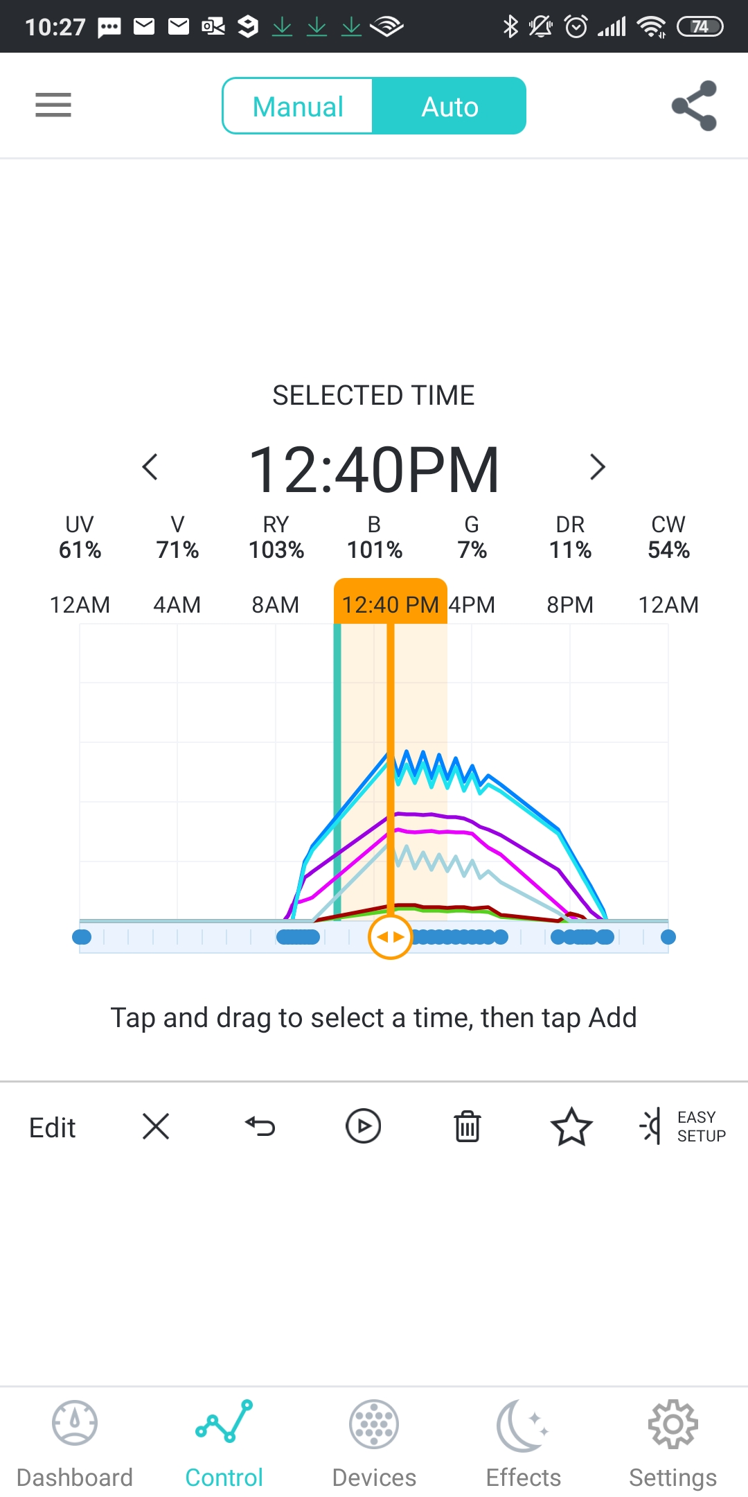

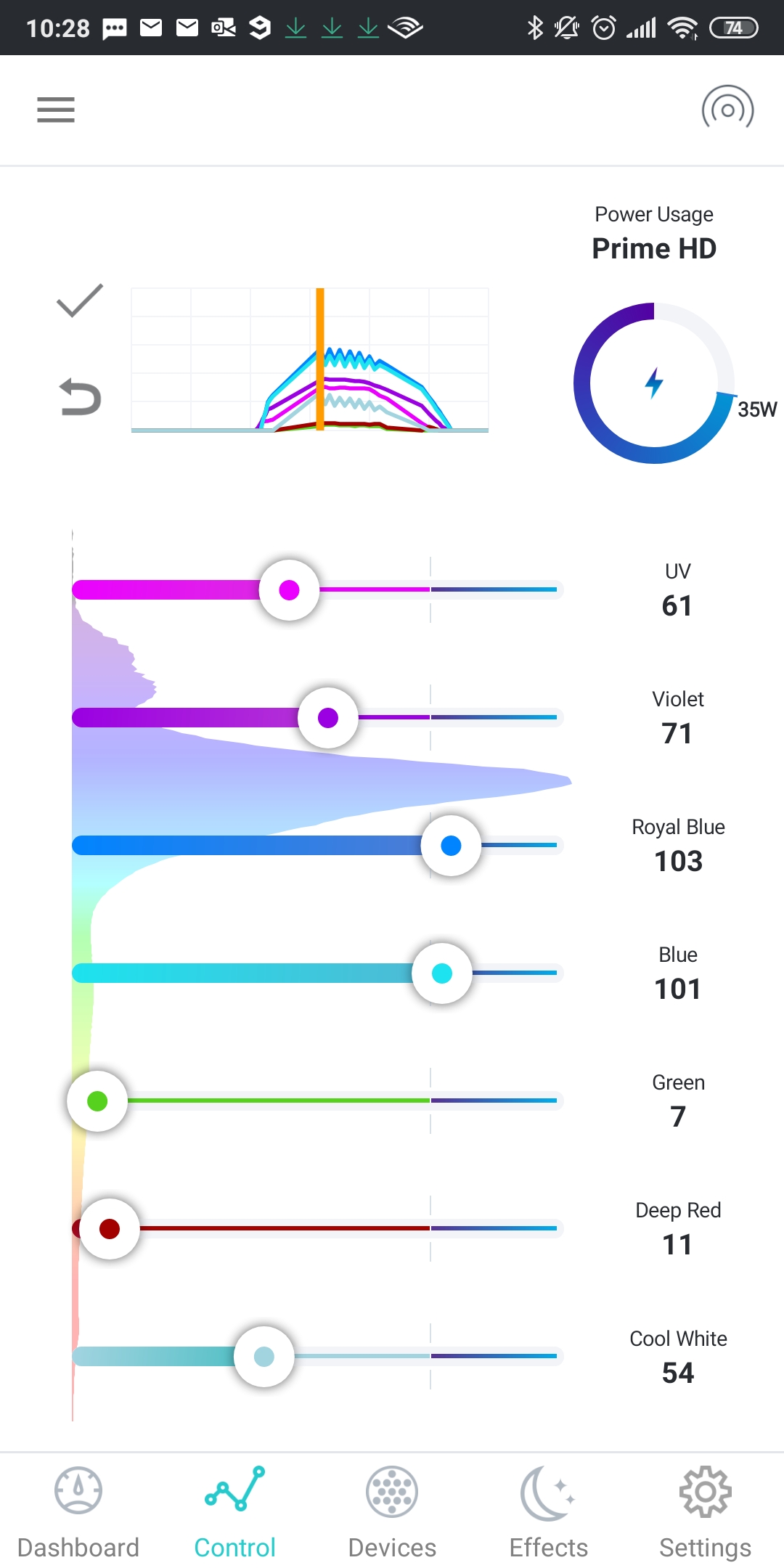

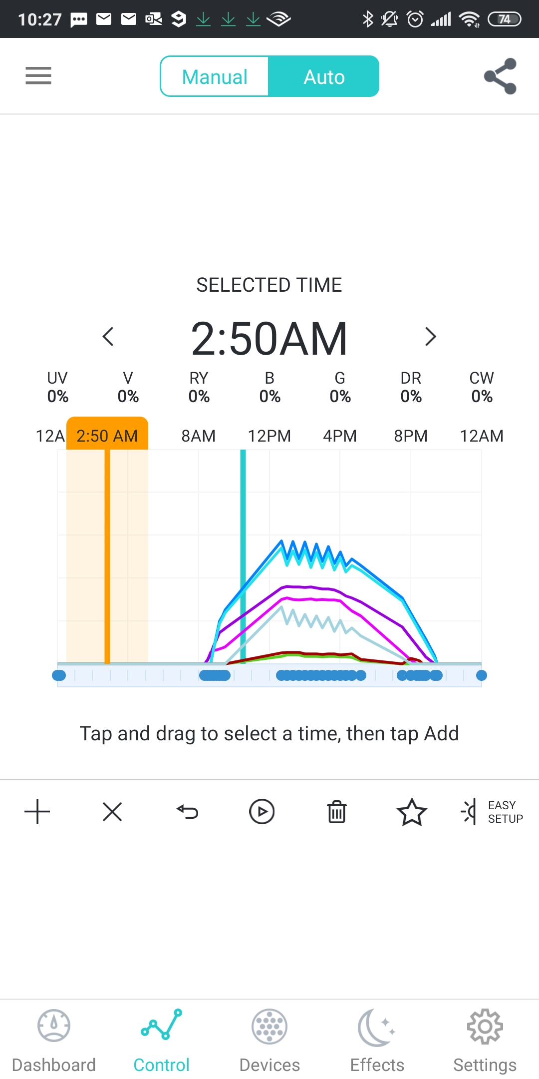

Ja die Lampeneinstellung poste ich sehr sehr gerne. Super dass du danach fragst.
Ich bin da wirklich überfordert herauszufinden ob mein licht passt ohne PAR meter.
Ich habe eine AI Prime 16hd
Ich verwende das "Saxby Preset" von der AI Website.
Habe alle Einstellungen angehängt
Die Fotos zeigen die Prozentzahlen der einzelnen Kanäle bei der maximalen Beleuchtung mittags
Re: Weichkorallen / LPS Ursachenforschung
Also ich persönlich würde erstmal das UV weglassen, violett auf max 30, weiss 100, royalblau 80, blau 100, rot und grün jeweils 15.
So wie du bisher beleuchtest ist das schon ziemlich blaulastig und sehr viel im niedrigen Nanometerbereich.
Ich bin da eher vorsichtig. Klar ist mein Vorschlag nicht so schön fürs Auge, aber für die Korallen bei weitem nicht so aggressiv.

Die Lampe habe ich jetzt begonnen schritt für Schritt der Sangokai Empfehlung anzupassen... Danke für den Hinweis.
