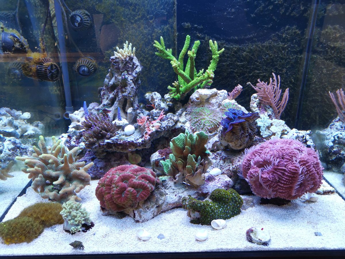

aber nun zu meinem aktuellen becken…
das provisorium ist ein 70x70x50 cube. ein großes technikbecken hält das gesamtvolumen bei 300l, annähernd das, was ursprünglich vorhanden war. beleuchtet wird mit einer ati sunpower 8x24watt. Abschäumer und UV sind im Einsatz.
eingerichtet zu 100% mit ls. davon sind einige steine schon alt, aber für den neustart wurden ein paar kilo dazugepackt. ein teil von dem alten liegt mit im technikbecken. ganz altes wurde entsorgt.

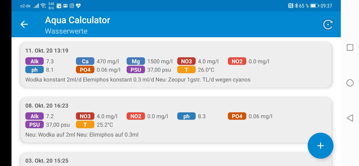

Aktuelle WW:
zu den werten muss ich einige anmerkungen machen:
1. magnesium ist seit dem ersten aufsalzen so hoch und ist auch durch ww nicht wieder gesunken.
2. calzium ist durch kalkwassermethode so hoch angestiegen. nachdem sämtliche sps eingegangen waren fällt der wert aber leider auch nicht ab. vielleicht sollte ich mal kein pro-salz verwenden.
3. die salinität schwankte im sommer etwas in abhängigkeit zur temperatur… liegt aber, wenn umgerechnet stabil bei 1,025. damit sind höhere werte bei ca und mg zu erwarten, aber nicht in dem ausmaß. ich fahre übrigens bewußt bei dieser dichte und das konstant.
4. no3 ist stabil bei 4mg/l, aber nur unter einsatz von wodka. 2ml/d
5. po4 schwankt leicht. ich muss mit elimiphos und zeopur dagegen halten, habe die exakte dosis aber noch nicht herausgefunden. ohne die dosierung steige ich innerhalb von drei tagen von 0,03 auf werte über 1. momentan lande ich bei 0,02-0,04.

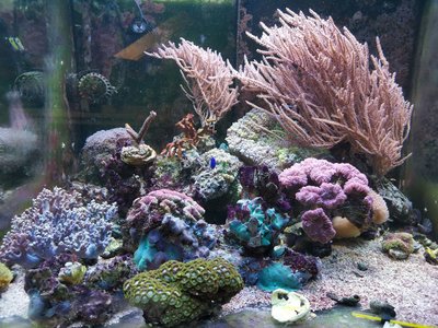

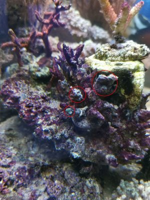

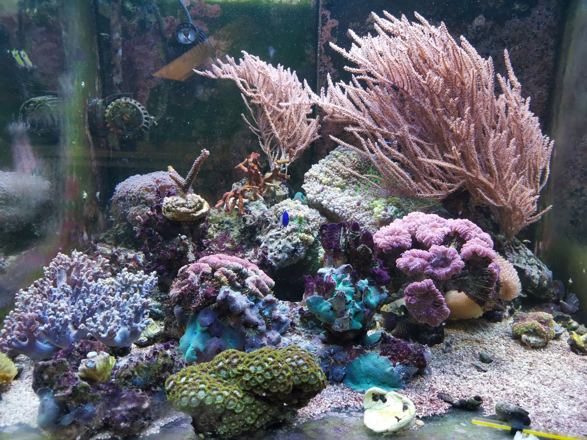

ein paar „impressionen“ was passierte und der aktuelle stand:
da blutet einem das herz...

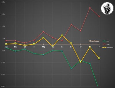

das sagt mir jetzt, dass ein regelmäßiger ww nicht ausreicht um die versorgung mit spurenelementen zu gewährleisten?
den spurenelementhaushalt werde ich jetzt in ordnung bringen.
das zuviel an silikat aus dem osmosewasser per nachgeschaltetem silikatadsorber dann auch.
damit sollte ich erst mal auf den richtigen weg kommen.

Eigentlich schaut die Analyse gar nicht mal so chlecht aus. Jod ist allerdings kritisch zu niedrig. Frag bitte nochmal nach, ob der Wert so korrekt ist. Unbedingt dann anpassen.
Calcium ist etwas zu hoch, bitte fallen lassen.

in deiner letzten Messung hast du 37 psu. in der ICP sind es 34,11 psu. Da stimmt doch etwas nicht mit deiner Messung.
Kalium (K) ist mit 433,2 mg/l bei der gemessenen Salinität bereits im potentiell kritischen Bereich. Der Wert muss runter.
