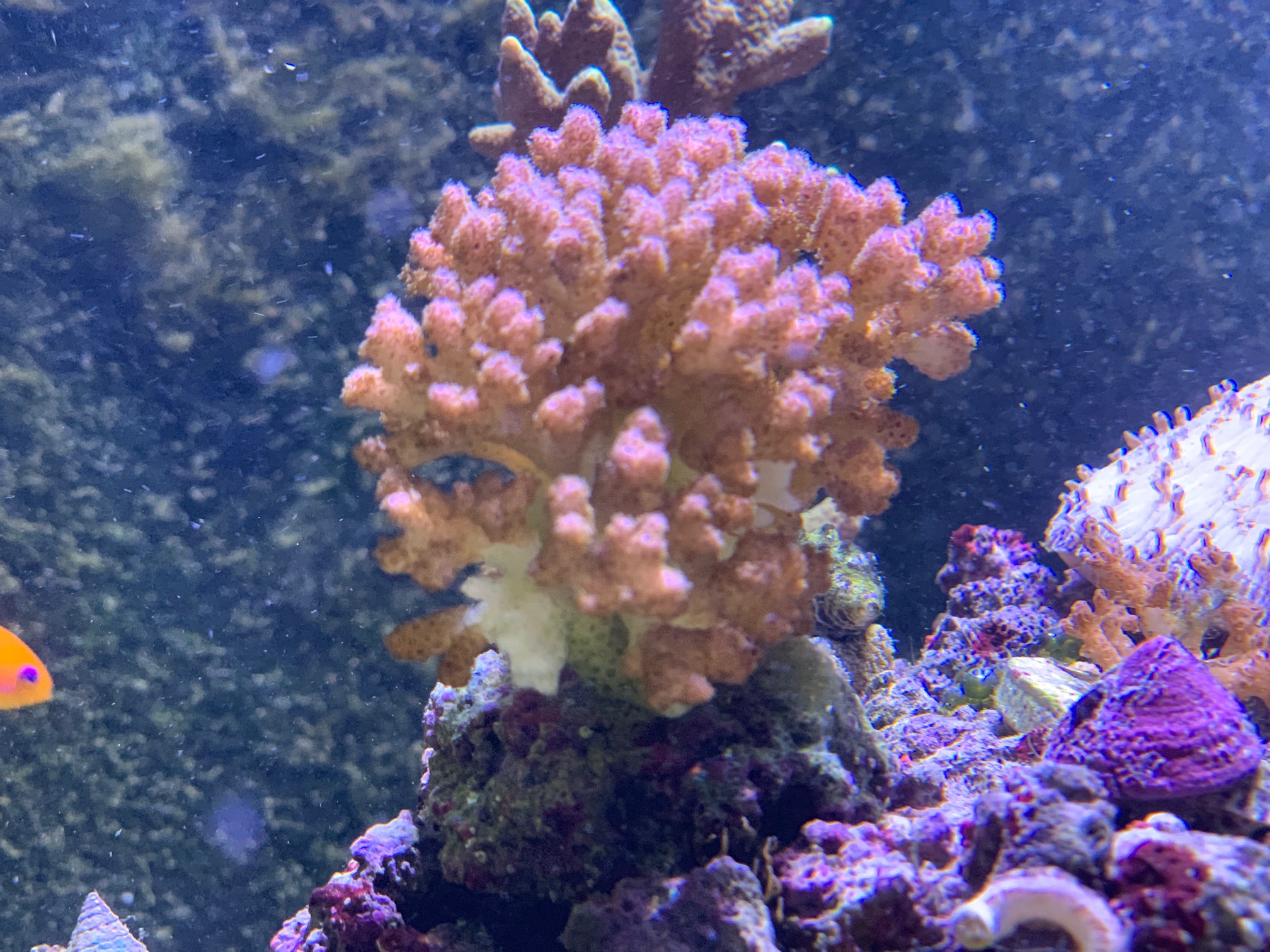

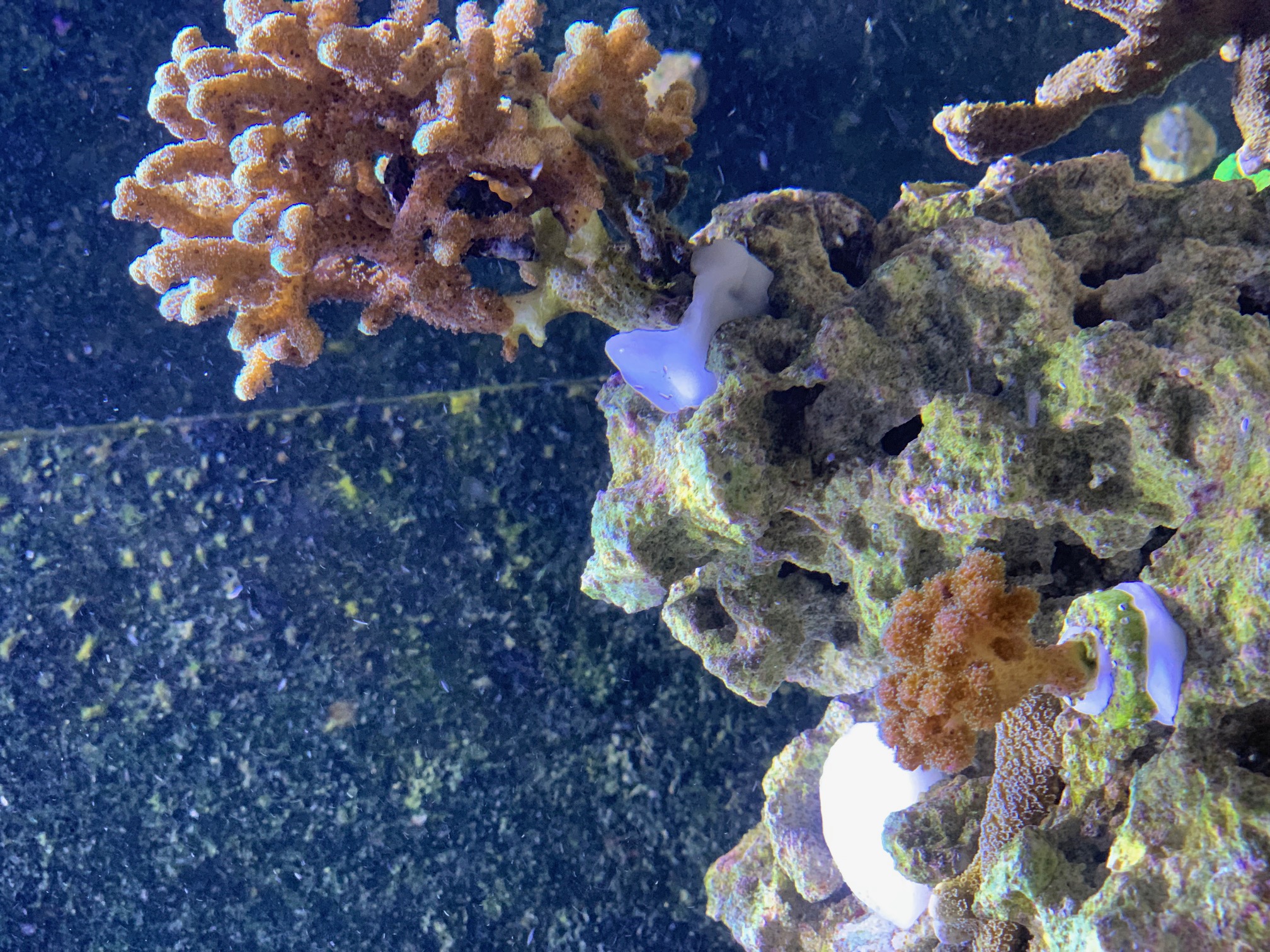

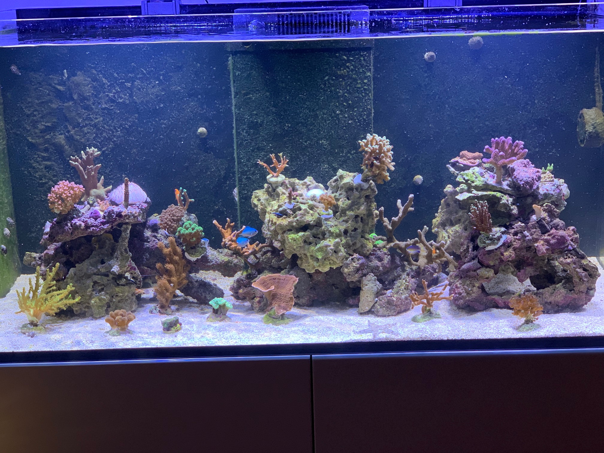

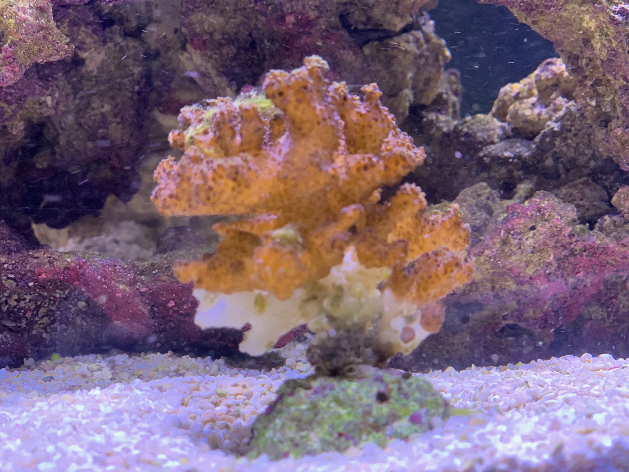

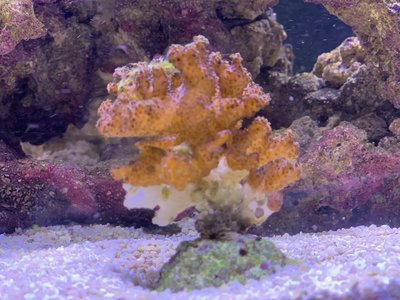

ich hatte einige Wochen mit Cyanos zu kämpfen - diese sind nun weg aber leider werden mind. 2 SPS von unten weiß (waren nicht befallen).
Aktuelle Werte:
PO4: 0,03
Ca: 440
KH 7,6
Iod: 0,06
Gesamtbild:

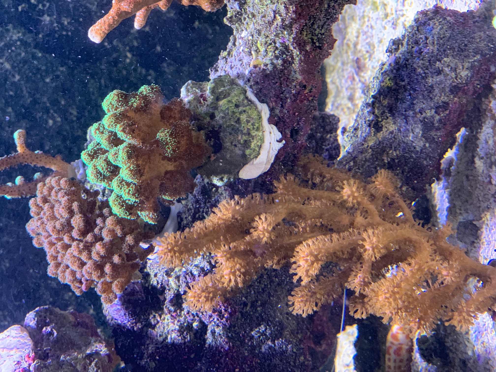

Die beiden "weißen": im nächsten Beitrag 2-3 andere Korallen.
Aktuelle Werte:
PO4: 0,03
Ca: 440
KH 7,6
Iod: 0,06
Gesamtbild:

Re: Cyanos weg aber SPS werden von unten weiß
deine Korallen sehen mir alle sehr braun aus, würde für mich, bei dem niedrigen Po4, im ersten Moment für zu viele Spurenelemente sprechen.
Hast du Iod selber gemessen, oder kommt der Wert aus einer aktuellen Analyse?
Dosierst du außer Sangokai noch etwas anderes?
IOD ist selbst gemessen entspricht aber auch der letzten ICP (2 Wochen alt). Ich habe mir, wie von allen Empfohlen den Red Sea Test besorgt. Etwas anderes außer Sangokai dosiere ich nicht.Los_Fritzos hat geschrieben:Hi,
Ich denke schon. Bisher war der PO4 Test immer Farblos und PO4 gemäß ICP fast nicht nachweißbar. Ich habe nun seit einigen Tagen die Fütterung mit Mysis und Artemia stark erhöht. Seit dem schlägt der Test farblich an. Es ist auf jeden Fall nachweißbar. Ob nun 0,02, 0,03 oder 0,04 mag ich jetzt nicht 100%ig garantieren.Angela hat geschrieben:Hallo,
bist Du Dir mit dem gemessenen Phosphatwert sicher? In der Analyse vom Januar wurden viel weniger (0,005mg/L) gemessen.
Dosierst Du das Complex noch?
Das Complex dosiere ich deshalb aktuell nicht mehr.
Ich nutze den Fauna Marin Test für PO4 - bisher war er immer klar / durchsichtig / hat nicht angeschlagen. Er verfärbt sich nun sichtbar Blau. Das mit dem Thread war Absicht - sorry wenn das nicht gewünscht ist. Ich dachte, das wäre besser. Vielleicht mag ein Moderator das ganze zusammenführen? Sorry dafür.Patrick hat geschrieben:Hi,
mit welchem Test ermittelst Du den PO4 Wert?
Ich möchte nochmals hinweisen, immer wieder einen neuen Thread bei einem Problem zu eröffnen ist sehr unübersichtlich.
In der Beckenvorstellung bleibt der Verlauf bzw. die Entwicklung gesammelt und übersichtlich zusammen.
niemand ideen?bin ratlos die nächste koralle wird auch weiß ;-(
Hast Du irgendwelche Metalle im Wasser wie Blei, Zink, Kupfer, Aluminium?
Wie sieht Dein PH-Wert aus?
Gruss,
- Beiträge: 164
- Registriert: Sonntag 4. November 2018, 22:04
PH-Wert 8,0
Metalle - leider ja. Ich hatte die bereits durch 3 Wasserwechsel gesenkt. Oceamo meinte das sei nun "ok".
Nickel 7
Zink 20
Aluminium 70
Andere Metalla sind i.o. Verursacher ist auch gefunden und entsorgt - das ist aber auch schon 2 Monate her.
Nickel 7
Zink 20
Aluminium 70
