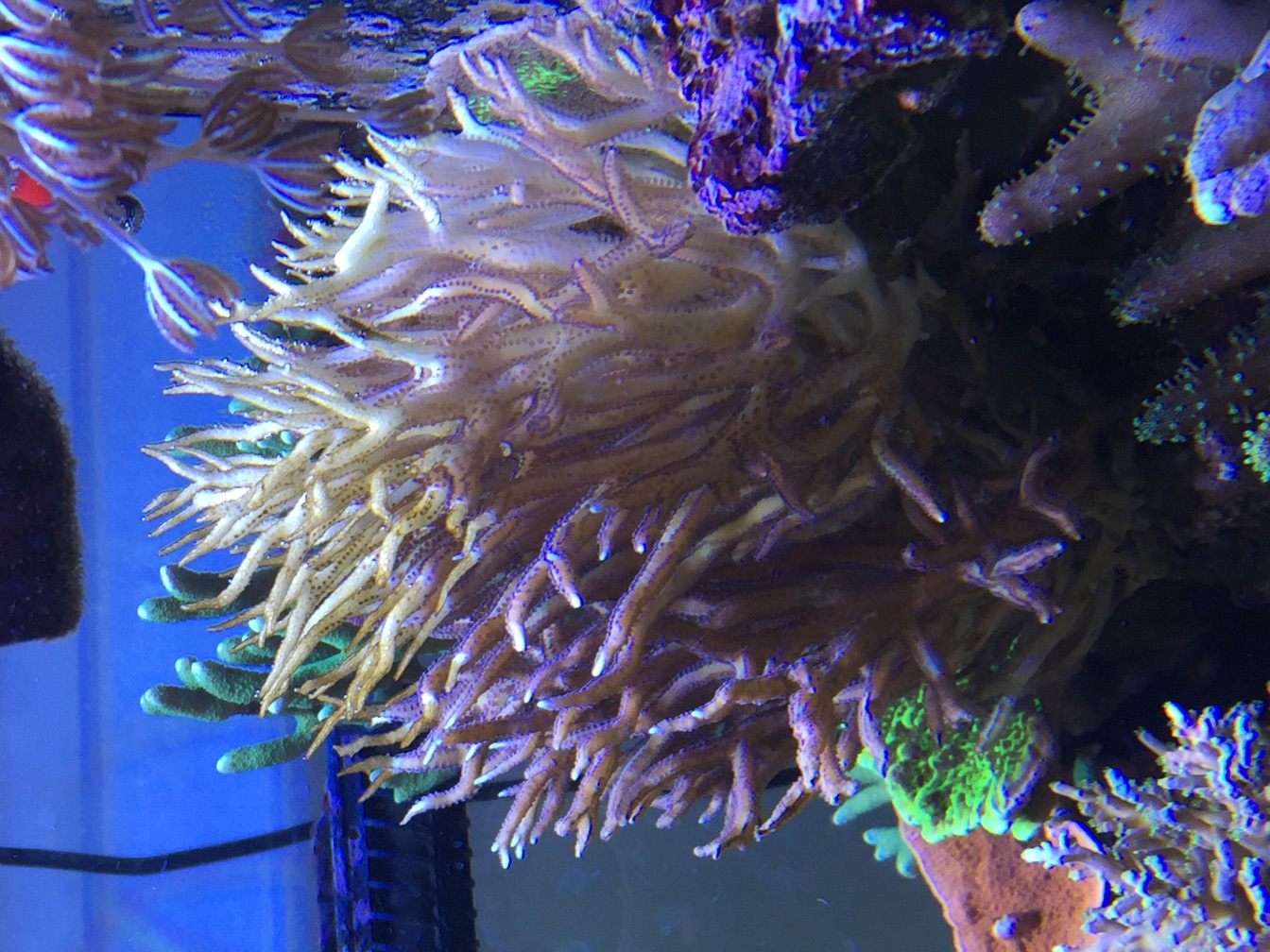

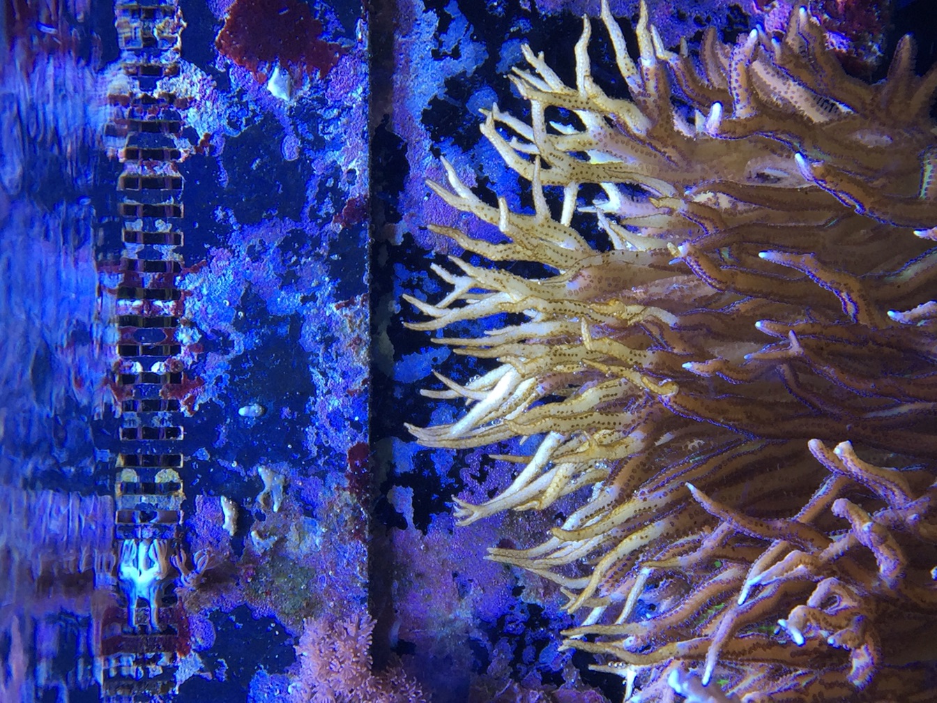

Hallo zusammen
Habe seit ein paar Tagen Probleme mit meiner Hystrix.
Sie wird von oben her weiß. Wasserwerte sind alle ok.
Ist die einzige Koralle die Probleme macht.
Geändert habe ich, das ich am Ablaufschacht einen Großteil der Xenia elongata entfernt habe. Die hat bereits die Hystrix abgeschattet.
Kann die jetzt zu viel Licht bekommen?
Mitten im Stock war sie schon immer hell, denk durch die eigene Abschattung.
Nitrat 5
PO4 0,04
Ca 450
kH 7
Lg
Andreas

war die so stark abgeschattet durch die Xenien?
Wenn ja bekommt sie jetzt die volle Ladung an Licht ab, das könnte dazu führen.
Die abgestorbenen Teile würde ich gleich entfernen und das Tier fragmentieren.

Optisch war sie schon abgeschattet. Zu dem Zeitpunt aber waren die Spitzen noch nicht so extrem weiß.
Daneben sitzt noch eine Montipora confusa die durch die Abschattung teilweise ganz hell geworden ist. Die ist nach Entfernung der Xenien innerhalb von eine paar Tagen wieder vollkommen durchgefärbt.
Reicht es nicht nur die abgestorben Spitzen zu entfernen?
Muss ich jetzt den kompletten Stock "zerstören"?

hawk78 hat geschrieben: Reicht es nicht nur die abgestorben Spitzen zu entfernen?
Ja klar, kannst Du so machen. Einfach die abgestorbenen Teile rausknipsen. Am besten bis ins gesunde Gewebe, dann wächst die wieder schön zu, bzw. weiter.

Ok mein Fehler. Dachte du meintest das ganze Tier fragmentieren.
Danke Dir!
Schönen Abend noch
Beiträge: 2298
Re: Hystrix wird von oben weiß
hawk78 hat geschrieben:Dachte du meintest das ganze Tier fragmentieren.
Könnte man, es reicht aber die abgestorbenen Teile zu entfernen. Wenn der Stock allerdings groß genug ist, wird er früher oder später innen durch Abschattung, zu wenig Strömung usw. innen absterben. Wie gesagt, es reicht aber wenn Du die abgestorbenen Teile bis ins gesunde Gewebe abknipst.

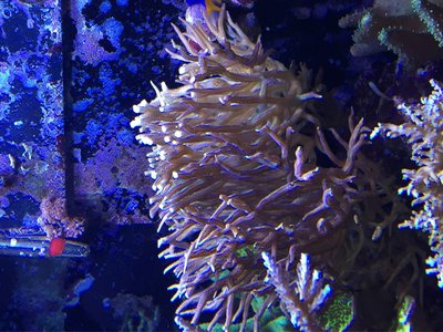

Stock ist etwa 20 cm hoch und auch 15 cm breit.
Ja teilweise ist er innen und am Fuß weiß.
Habe seit ein paar Tagen meine Jebao RW8 gegen eine Tunze 6095 getauscht. Die macht schon mehr Druck.

So alles was ich erreichen konnte ist mal weg.
