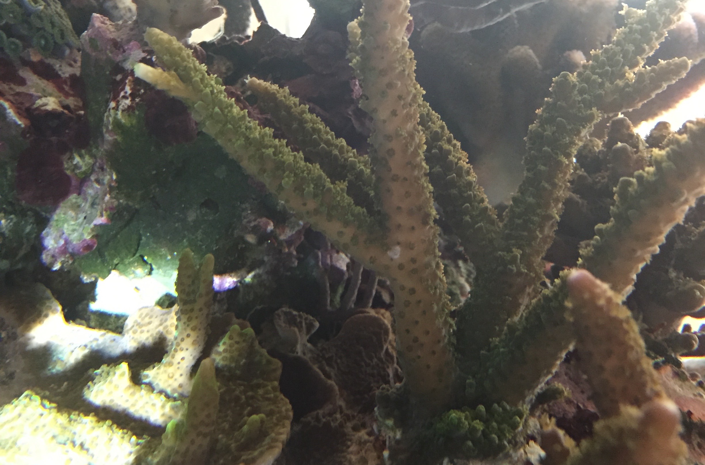

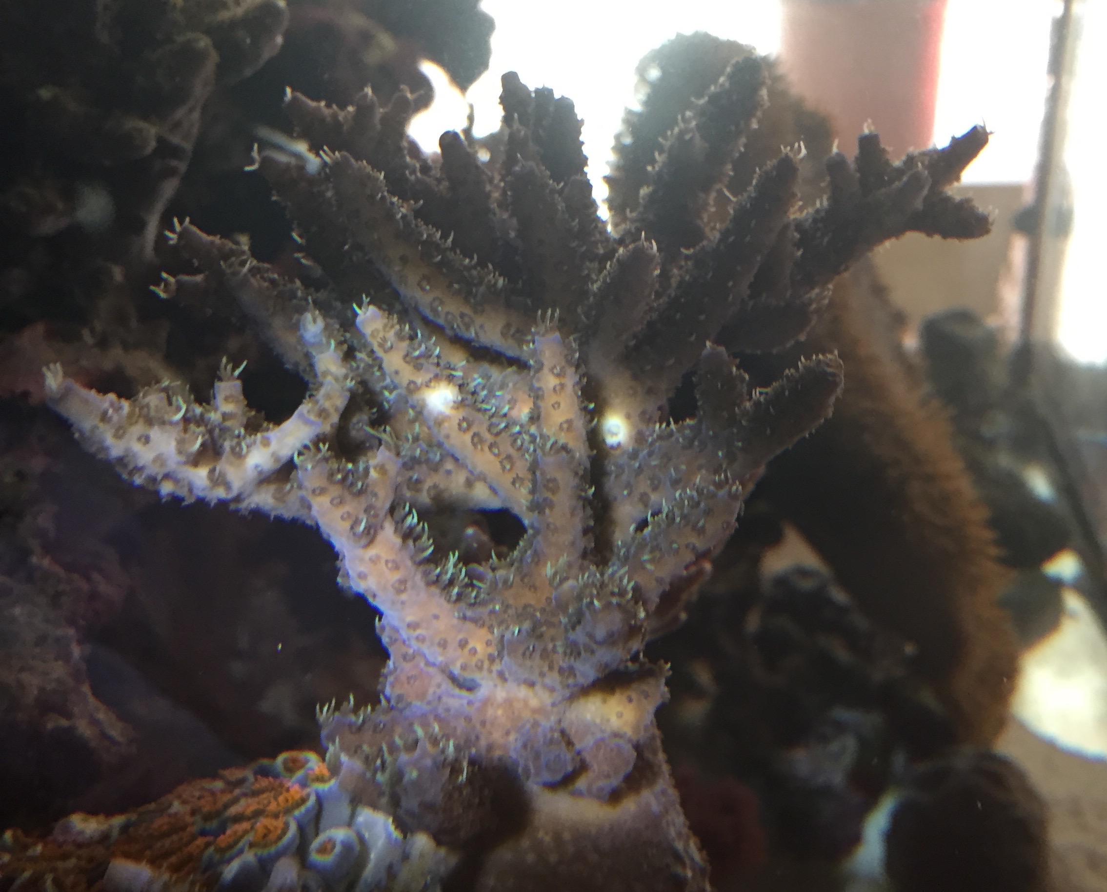

ich beobachte ab und an und in den letzten Tagen öfter, dass meine Acros seltsame Bissspuren aufweisen. Ich denke nicht, dass es Strudelwürmer sind. Sieht irgendwie anders aus. Deshalb auch ein neuer Thread.
Vielleicht kennt diese Symptome. Ich habe leider keine Tiere, bei denen ich mir vorstellen kann, dass sie so ans Gewebe der Korallen gehen.
Könnten das Borstenwürmer sein? Oder doch Strudelwürmer? Es stehen auch keine anderen Korallen in der Nähe, die evtl. mit Kampftentakeln diese Spuren verursachen könnten. Die "Bissspuren" kommen über Nacht. Sind also ziemlich plötzlich da.
Diese Verletzungen sind bisher immer wieder verheilt und haben den Korallenstöcken keine Probleme bereitet.
Vielen Dank für Eure Einschätzung.

Hi Enrico, ich glaube nicht das dies eine Krabbe macht. Ich würde auf Vernesselung durch evtl herumtreibende Euphyllia, Galaxea, Favia, Merulina, ... Polypenfetzen tippen. Hast Du solche LPS Korallen im Becken?
- Nesselgift.JPG (13.3 KiB) 12253 mal betrachtet
Re: Wer beisst da in meine Acros?
konnte auch schon solche Schadensbilder feststellen, bei mir waren es herumtreibende Polypen einer Euphyllia paradivisa, sieht dann ebenfalls so aus wenn sich diese in anderen Polypen der Korallen verfangen.
