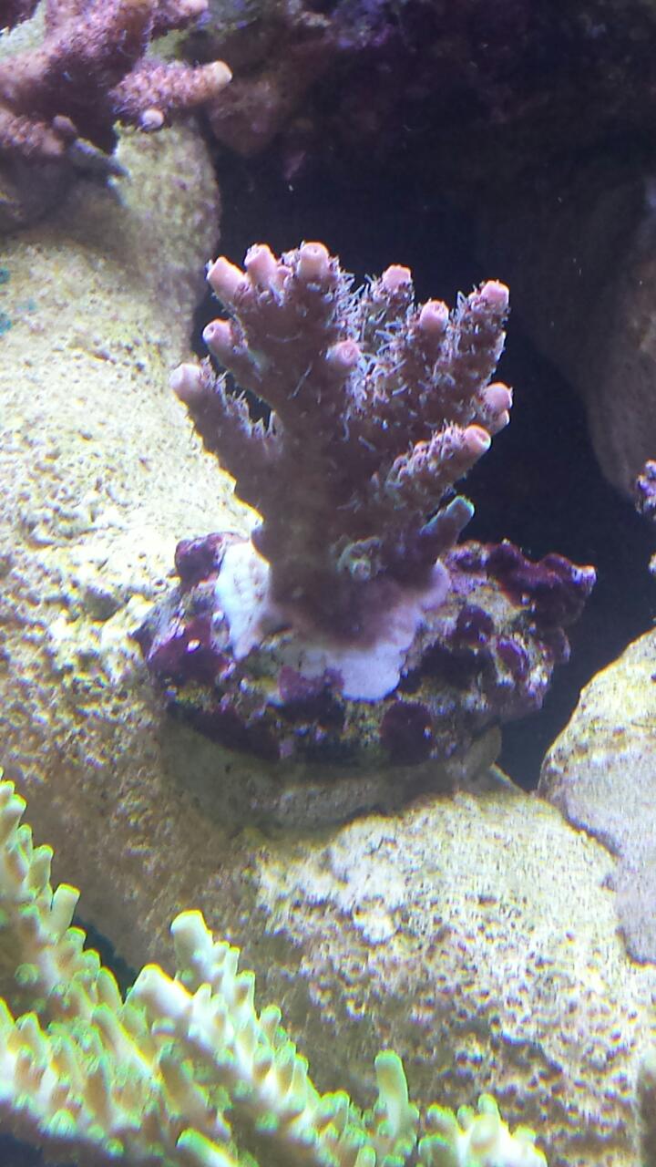

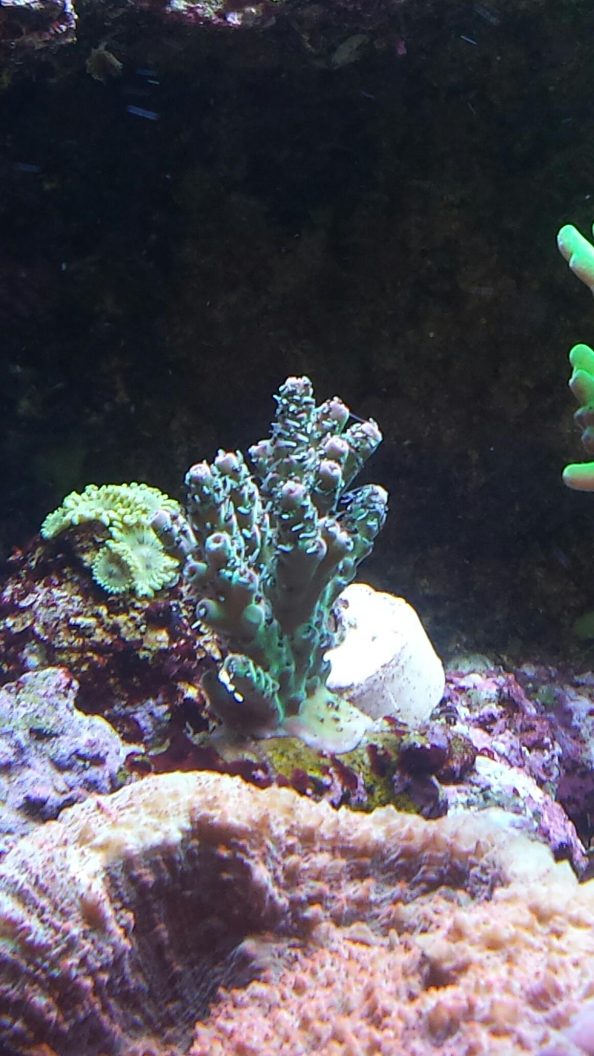

Seit ein paar Wochen hab ich das Problem das einige sps verlieren ihre Farben werden von fuss weiß.
Hab keine Ahnung an was es ligen kann.
Meine aktuelle Werte:
Kh 7.5
Ca 420
Mg 1300
Po4 0.05 (hanna 736)
No3 2
Kalium 380

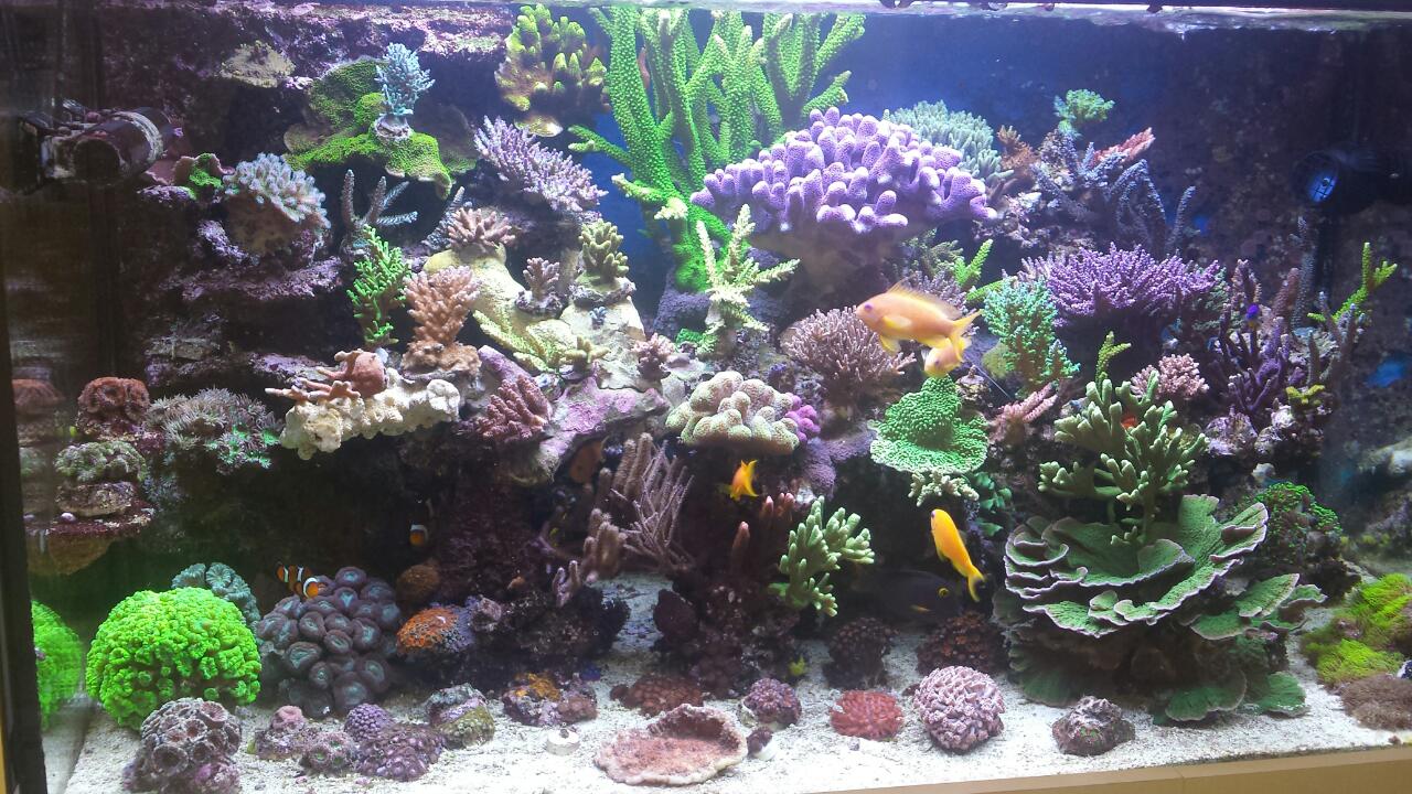

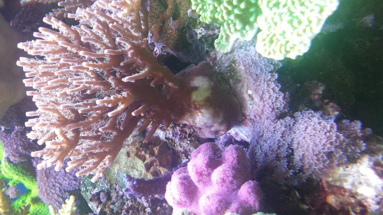

Im Anhang becken Bilde und Beispiele
An was kann es ligen?
Kh 7.5
Ca 420
Mg 1300
No3 2
Kalium 380

Re: Blasse Farben Aufhellung vom Fuß
Hallo Artur, was für einen Gehalt haben denn die anderen Hauptelemente (Bor, Brom ,..) aus. Du hattest doch erst eine Analyse machen lassen.
Das Aufhellen der Korallen (Bild 2 und 3) sieht sehr nach AEFW (Acropora Eating Flatworms) aus. Das Thema wurde im Forum auch schon diskutiert.
http://www.sangokai.org/forum/viewtopic ... hilit=AEFW
Hallo Artur,
das würde ich auch so sehen wie Dieter. Vor allem
Auf dem zweiten Bild sieht es sehr nach Acropora Strudelwürmer aus, weil die Aufhellung sehr fleckig ist und in unzusammenhängenden Stücken stattfindet. Es wäre aber auch wichtig mal andere Werte wie Bor und Jod zu kennen. Wie hast du Kalium gemessen? Der Wert ist so sehr niedrig.
