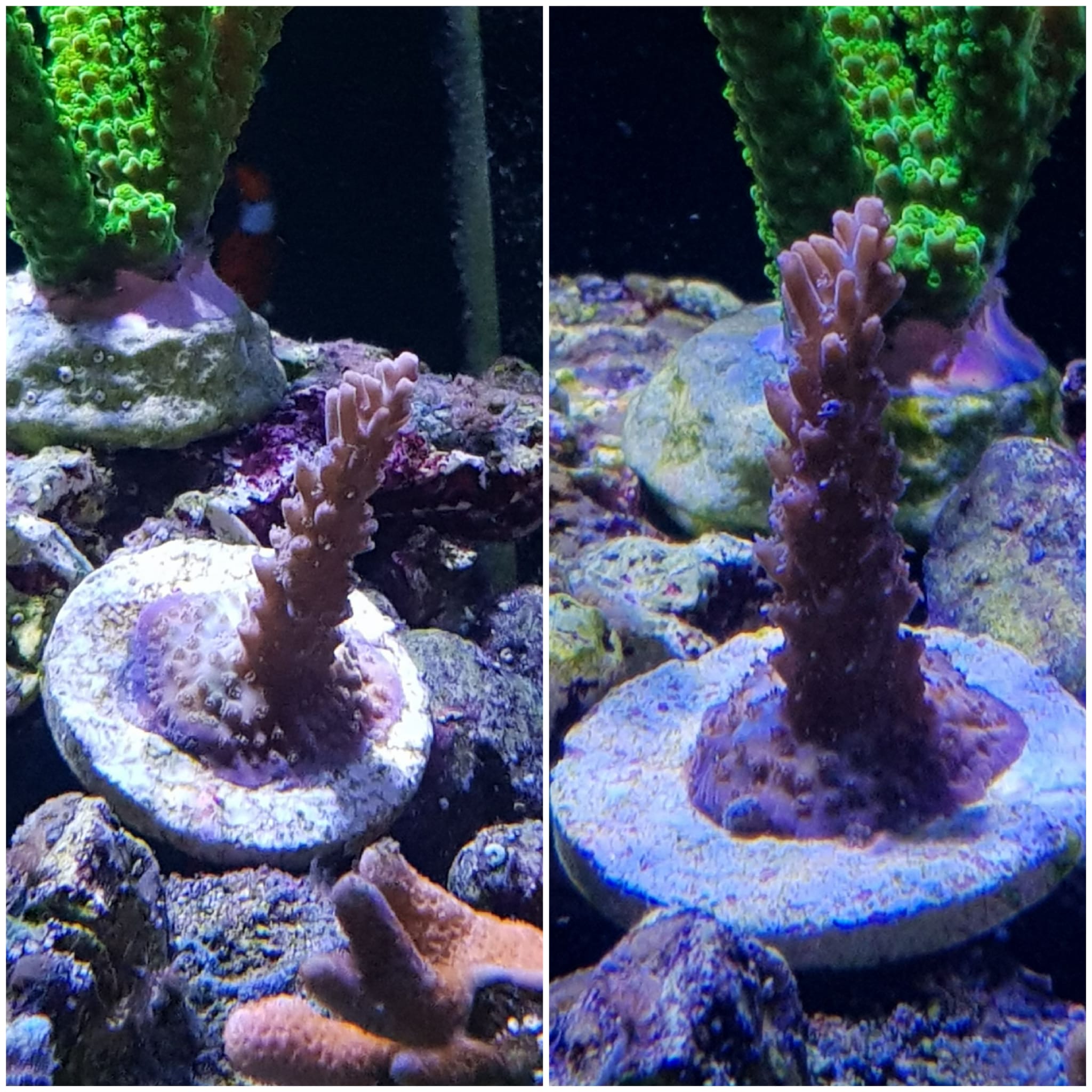

Moin moin,
heute war mal wieder Messtag und ich passe momentan die Salinität an. Daher vielleicht auch die höheren Magensium/Calcium Werte.
Ab sofort messe ich die Salinität mit der JBL Spindel anstatt dem Comfort Hydrometer von TetraTec:
Werte sind wie folgt:
Nitrat: 2,5
Phoshpaht: 0-0,03
Calcium: 440
Magnesium: 1335
Salinität: 1.025 tendenz fallend
Anbei noch ein Bild einer Acropora Strawberry Shortcake. Ich habe diese von WhiteCorals durch den Adventskalender bekommen und kam sehr braun an. Mittlerweile kommt die Farbe zurück - es gilt aber zu beachten, dass diese Koralle gerade mal 3 Wochen im Becken ist.
Auf dem Foto kommt die grünlich zurückkommende Farbe nicht so deutlich raus. Aber auf der Lichtzugewanten Seite wird das Zwischengewebe heller und wird wieder grünlich. Das Wachstum beschränkt sich zunächst auf die Basalscheibe
