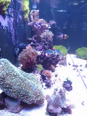

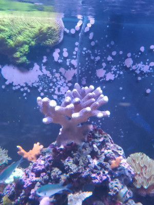

Moin,
heute kam das PAR Wise an.
Und was soll ich sagen, der PAR Wert an der Milka und der Seriatopora betragen beide so ~270 PAR. Also eigentlich nicht zu viel oder zu wenig. Meint ihr das sollte ich so lassen?
Und wie ist eure Meinung zur Lichteinstellung, optimierungsbedarf?
UV = 5%
V = 5%
Royalblue = 64%
Blue = 78%
Grün = 12%
Rot = 12%
Coolwhite = 49%

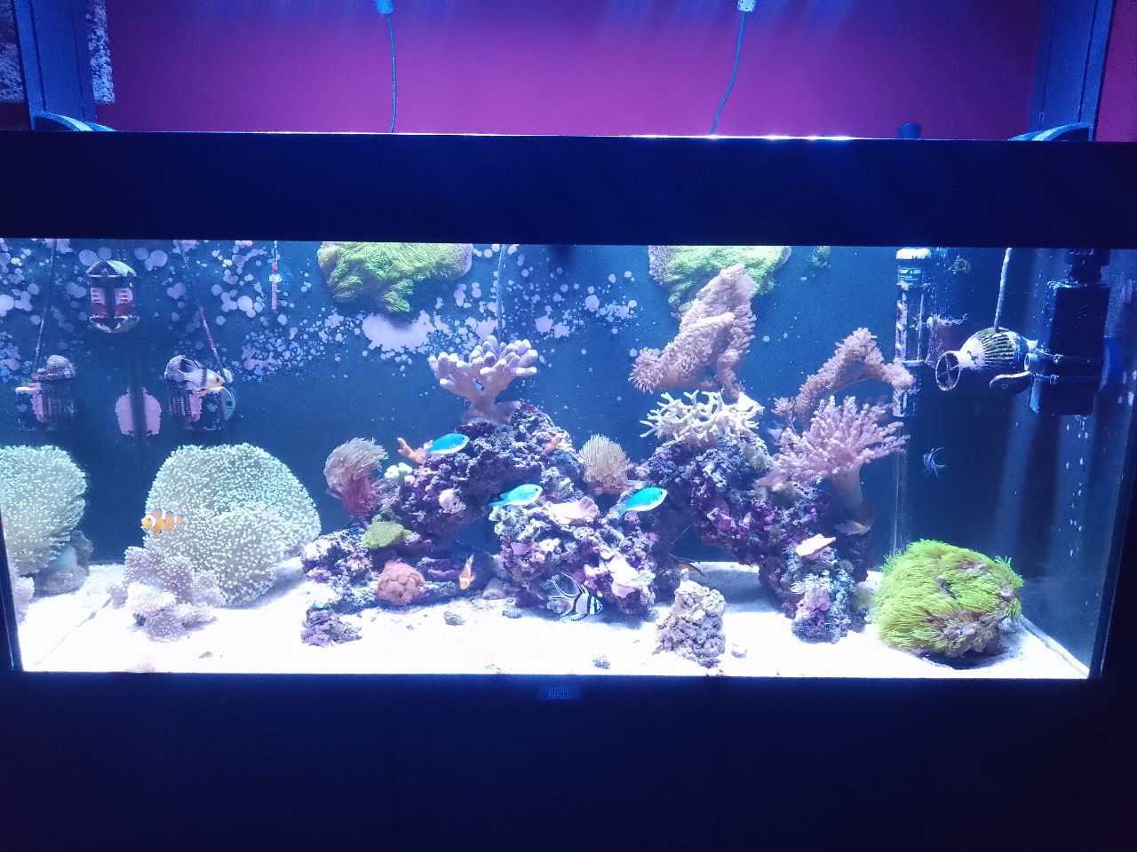

Übrigens ist mein Becken seit knapp 2 Wochen Cyanofrei
Aber es muss täglich Stickstoff und Phosphat dosiert werden, die Fische allein machen nicht genug "Dreck" und das Becken ist voll besetzt.
Aber ich muss mal den Pilz in der linken Ecke kleiner machen, der macht sich mittlerweile gut breit. Auch wenn der so groß echt top aussieht und es auch schön mit anzusehen ist wie sich die Clownis darin einmurmeln, geht das so nicht weiter.
Bin nur unsicher ob ich den Schirm komplett entferne und nur den Stamm lasse oder mit einem scharfen Messer rings rum gehe. Was meint ihr, wie würdet ihr das machen?

sieht doch jetzt ganz gut aus. Was war denn die Lösung des Problems?

Hat sich doch prima entwickelt

Ich denke es waren 2 Faktoren.
Einmal das ich das Licht mit viel Glück nicht zu stark oder stressig eingestellt habe. Das hat die Messung zumindest in der Stärke bestätigt.
Und zweitens, das ich den Stickstoff und Phosphat in ausreichender Menge täglich zu gebe. Ein paar mehr Fische haben dabei geholfen. Ich habe aber nicht auf Grund eines Wassertest's bis Wert X dosiert und gehalten, sondern geschaut ab welcher Dosierung die Korallen zu machen oder anderweitig ihr unwohl zeigen. Und dann habe ich etwas mehr als dieses minimum jeden Tag dosiert und natürlich weiter beobachtet. Als sich Algenbüschel gebildet haben wusste ich was das maximum war. Also "learning by doing" aber sehr vorsichtig.
Ich denke diese beiden Faktoren waren der ausschlaggebende Grund. Strömung verändert und die Pumpen etwas hoch gedreht könnte es auch gewesen sein aber ich glaube eher an ein Nährstoffdefizit.
