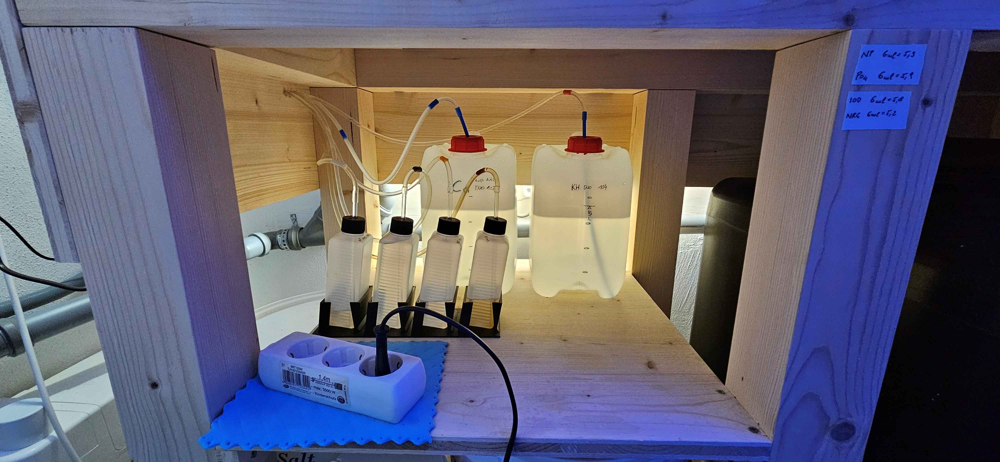

Also ich dosiere das Add on P von Oceamo, denn bei der Menge was ich reindrücken muss um den PO4-Wert stabil zu halten, wird mir leider gesagt das P-Complex auf die Dauer zu teuer.
Mische hier das Add on P mit 6ml + 1L Osmosewasser an und gebe es in den 250ml PE-Dosierbehälter (2. von links am Foto).
Generell fahre ich mit Oceamo Duo Ca (verdünnt 1:1) und KH (verdünnt 1:4) am Foto die beiden Kanister hinten.
Dosierpumpe AM Reefdoser
250ml Behälter vorne mit NP-Complete (verdünnt 1:1) + PO4 (wie o.a.) + Iod/Barium (verdünnt 1:10 + 1:5) + NRG #1/2 in der Kombilösung.
Dosierpumpe D-D
Dosierpumpe D-D
