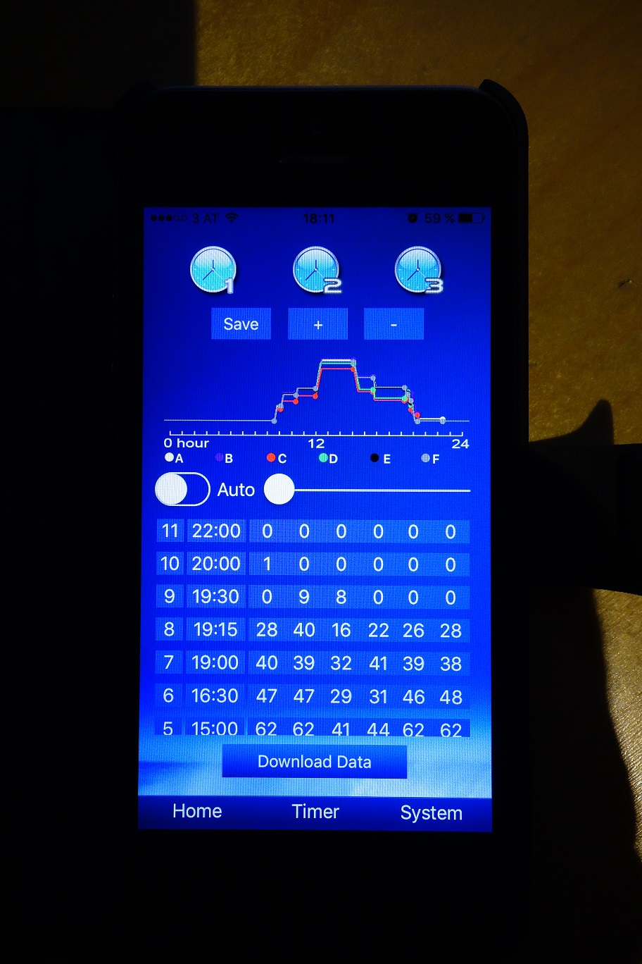

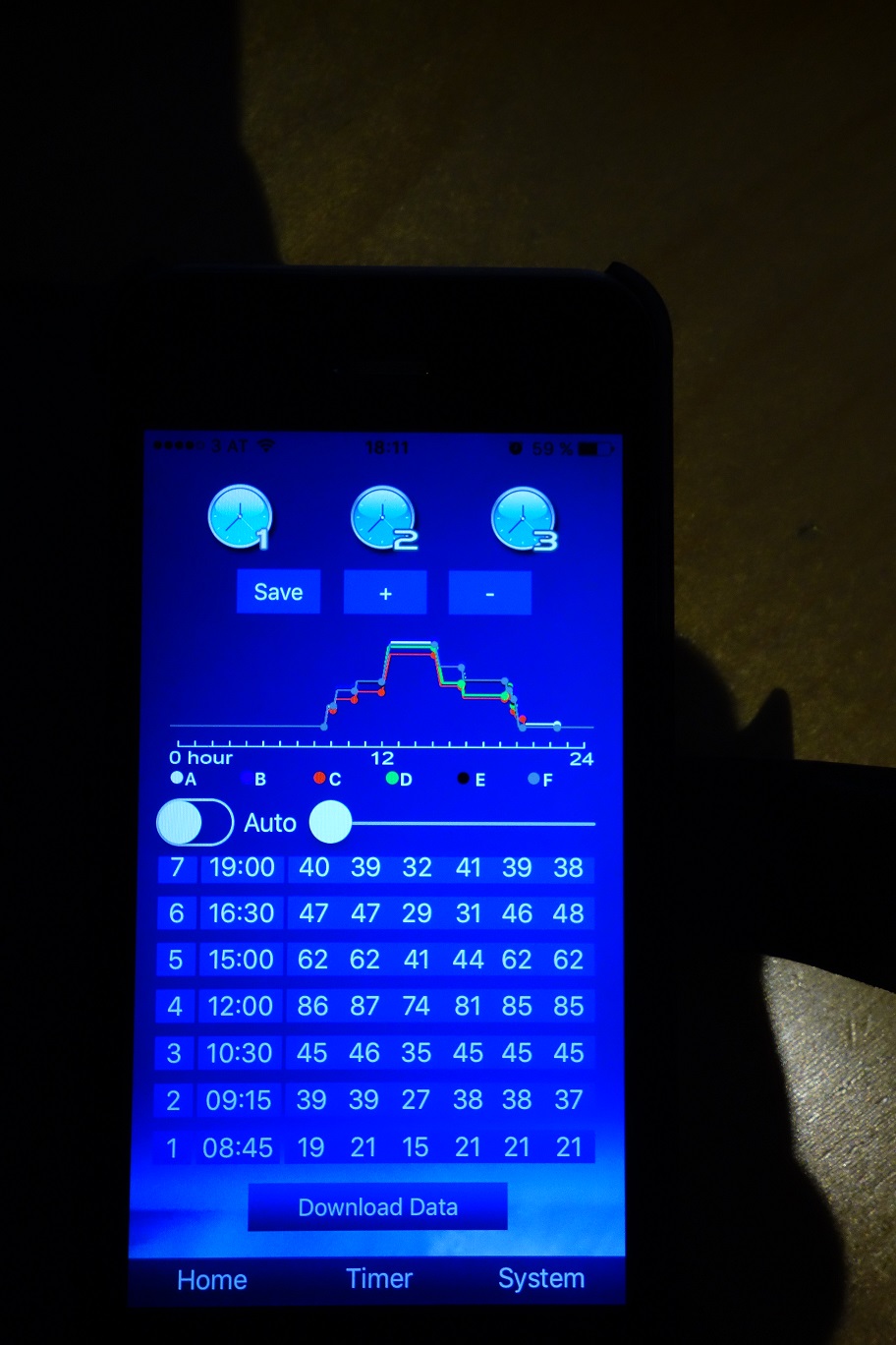

Re: Korallen werden immer heller / weiß
A weiß
B blau
C Royal Blau
D UV
E Viol + Rot
F Grün
B blau
C Royal Blau
D UV
E Viol + Rot
F Grün
Lg Peter
Neuer Anamnesebogen - UV jetzt mal im Dauerbetrieb wegen neuen Fischen.
- (316.36 KiB) 483-mal heruntergeladen
Lg Peter
HI
Ich Vermute aufgrund der Lampeneinstellung das die Korallen unter Strahlungsstress leiden, Würde einmal den Kanal C(UV) stark,
herunterregeln sowie Kanal E und F.
Das UV und Violett strahlen meist im bereich 400 bis 425 nm und UV mitunter noch darunter das kommt auf die Verbauten LEDs an,
das ist ein Bereich den die Korallen zwar benötigen aber bei zu hoher Leistung auch Stess verursachen und
dann Ausbleichen.
Grün ist auch so eine Farbe die nicht umbedingt benötigt wird da der Anteil meist schon im den Weißen LEDs ausreicht.
Laut Anamnesebogen hast du eine Muktireferenz zu Hause kontrolliere damit bitte den Refraktometer und stelle ihn
gegebenfalls darauf ein.
Es ist besser ihn auf 35ppm zu Eichen da wir ja in diesem Bereich messen und unter Umständen die Abweichung bei Osmosewasser
erheblich ist.
dann Ausbleichen.
erheblich ist.
Mfg Günther
Kanal C ist Royal blau
D ist UV
D ist UV
Lg Peter
Becken: http://sangokai.org/forum/viewtopic.php?f=50&t=523[b]
Aktuelle Wassernalyse:[/b] http://sangokai.org/forum/viewtopic.php?f=22&t=941
Hi
Ja Danke,Fehler meinerseits also den Kanal D drosseln.
Mfg Günther
