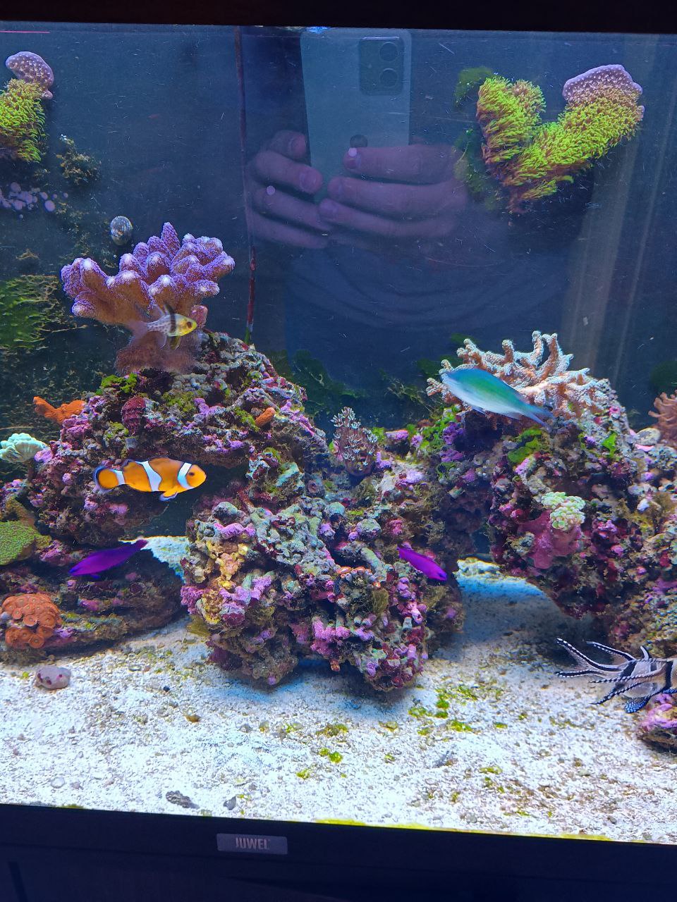

Moin, hier mal ein kleines Update und eine ICP.
Die grünen Cyanos sind dabei weniger zu werden. Vor allem auf dem Gestein ist es am besten zu sehen. Ein Foto wird die Tage kommen. Seit knapp einer Woche, also kurz nach der ICP entnahme habe ich das Becken auf Sangokai umgestellt. Das Balance System läuft natürlich komplett und das Basis System ist noch in der ersten Wochen der eingewöhnung. Wasserwechsel habe ich nun seit der Heimkehr aus dem Urlaub nicht mehr gemacht, also knapp 3 Wochen. Ich habe auch das Gefühl das die fehlenden Wasserwechsel mit jeweils 25 Liter auf 150 Liter netto und die Beleuchtungsreduzierung auf 10 Stunden ganz viel gebracht haben.
Da eine Tunze 6040 leider nur noch gebrummt hat habe ich die gegen eine 6055 getauscht, die läuft fast auf minimum da mir sonst der Sand weggeblasen wird.
Die ICP hat meine Messwerte bestätigt aber PO4 ist durch den Absorber schon etwas gefallen. Weniger schnell ist mehr.
Iod ist unerwartet niedrig ausgefallen, durch die ganzen Wasserwechsel habe ich mit deutlich mehr gerechnet. Natürlich wurde der Wert korrigiert und ab sofort wird wöchentlich dosiert, erstmal mit 10 Mikrogramm / Liter jede Woche und dann mal schauen was die nächste ICP bringen wird.
Der PH Wert ist wie erwartet wieder mal im Keller, auch wenn die entnahme 10 Minuten vor Beleuchtungsbeginn entnommen wurde. Aber das habe ich mit absicht gemacht, denn schlimmer als da kann es kaum sein. Wie Jörg schon empfohlen hat wird ein Atemkalk-Reaktor besorgt. Mal schauen was Kleinanzeigen anbietet oder ob nagelneu gekauft werden muss.
Eisen ist etwas gestiegen aber denke ich mal das es von der Rieselhilfe des Salzes kommt.
Kalium ist erhöht aber auch da kommt es wahrscheinlich vom Salz. In einem anderen Beitrag hatte ich gelesen das auch das Fauna Marin Salz etwas zu hoch eingestellt ist.
Im großen und ganzen gehts aber gerade etwas Berg auf, vor allem weil die Cyanos weniger werden. JUHU!!!!!!

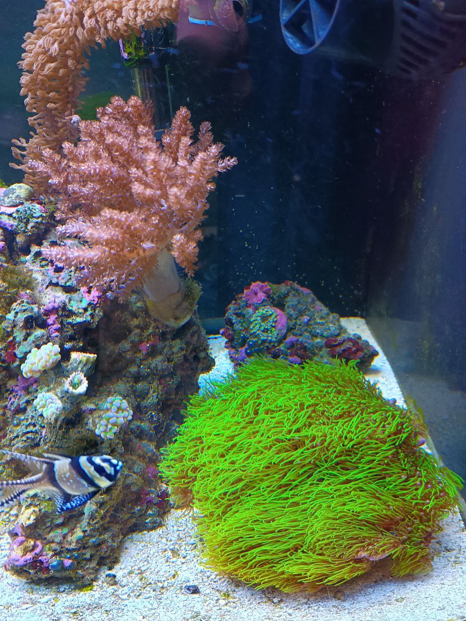

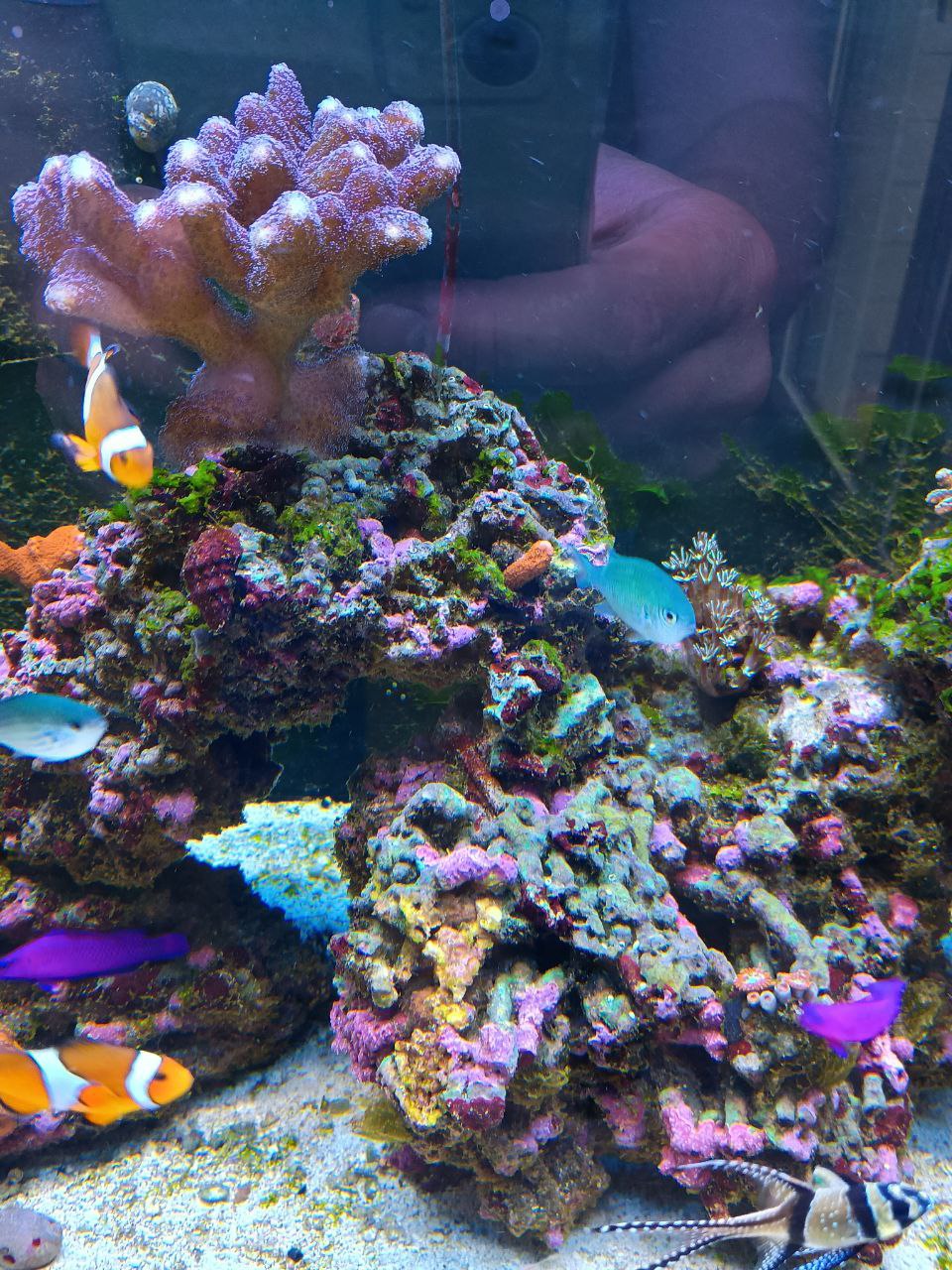

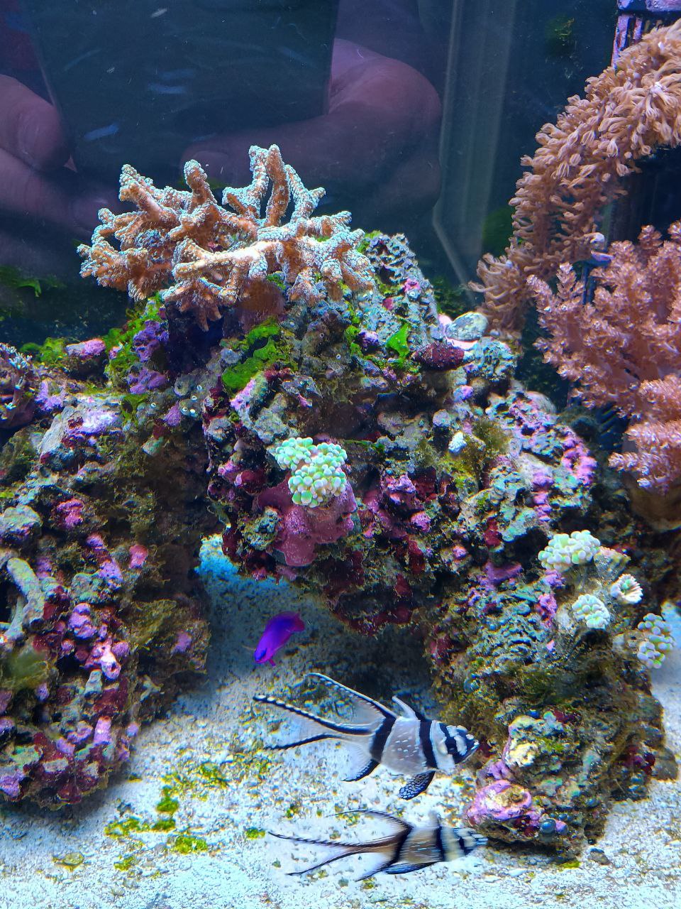

Re: grüne Cyanos und ich komm nicht weiter...
Bild 8 und 9
Na das sieht doch schon viel besser aus. Da sieht man mal was besonnenes, überlegtes Handeln ausmacht, anstatt blind x Zusätze und Gedöns reinzukippen. Sehr cool

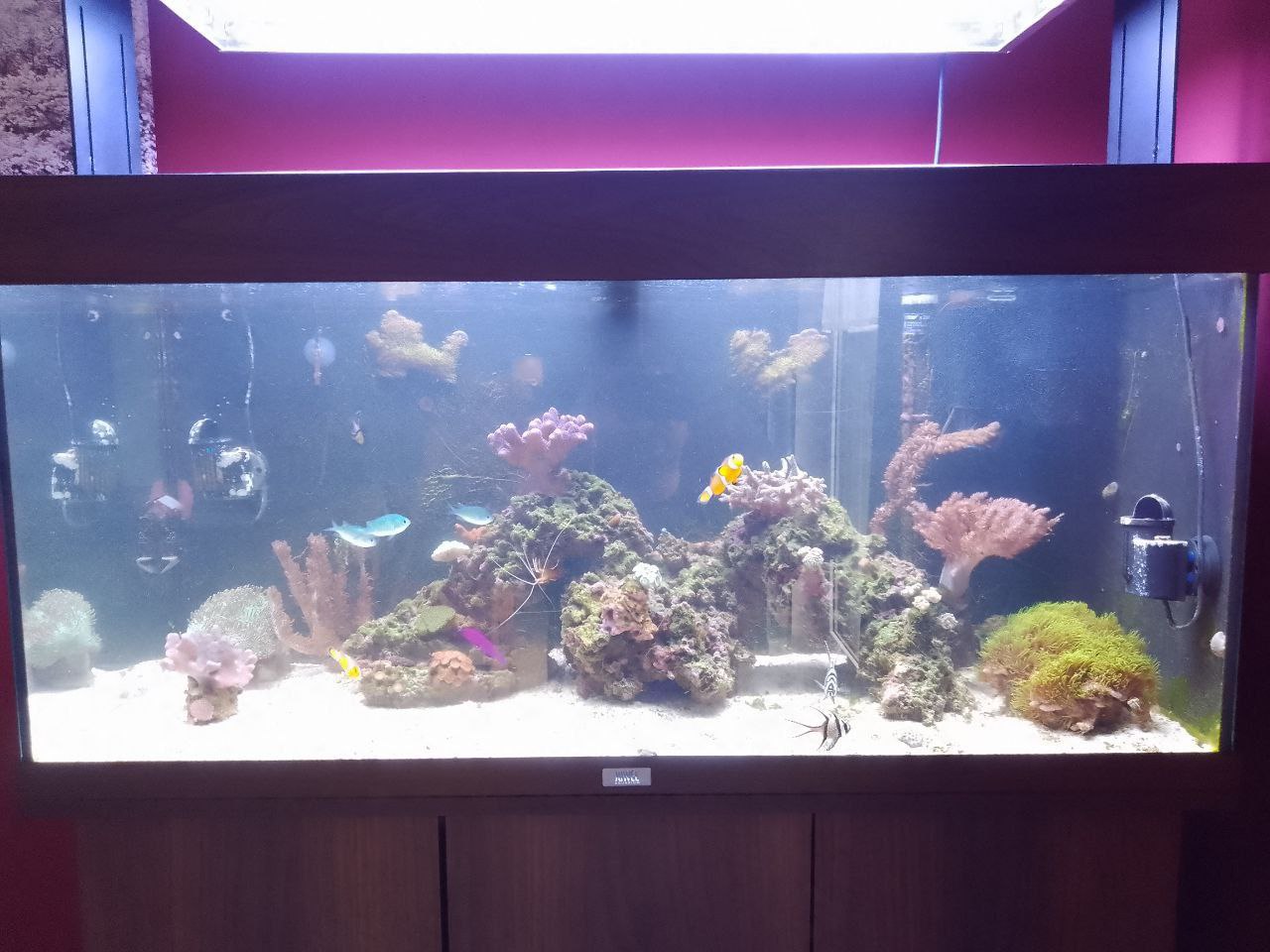

Moin,
was gibs neues im Becken?
Die Beleuchtungszeit wurde Stück für Stück von 10h auf nun heute 12h erhöht. Bisher hat das Becken positiv reagiert indem keine Cyano's oder Dino's zurück kamen. Kein Ausbleichen oder sonst etwas ist an den Korallen zu erkennen. Nur leichter Aufwuchs bzw. hier und da leichte Algenbüschel ist auf dem Gestein entstanden. Aber alles ausschließlich an den Stellen wo die Cyanos zurück gegangen sind. Vereinzelt gibt es noch stellen wo grüne Cyanos sind aber auch die sind rückläufig. Die 12h Beleuchtungzeit wollte ich jetzt so knapp 2 Wochen beobachten und dann mal schauen was passiert, wenn ich von 4 x 39W zu 6 x 39W steigere. Natürlich nur wenn die nächsten 2 Wochen nicht's schlimmes passiert. Der Verbrauch an KH ist zurück gegangen, ich denke mal das liegt an den Cyanos, die haben bestimmt auch gut was verbraucht. Bis auf meine Sorgenkinderkorallen die Euphyllias, Axifuga und vereinzelt Zoa's stehen alle anderen Top da. Der große Pilz ist so groß wie noch nie zuvor, die Fingerlederkoralle wirft Ableger ab, die Seriatopora wächst, auch die Milka hat Wachstumsspitzen. Tubipora Musika und der Caulastrea geht's auch gut. In der Hoffnung das mein Tangfeilenfisch "dumm wie Brot ist" und vergisst an den Euphyis und der Axifuga zu knabbern, hatte ich den Tieren einen neues Platz gegeben. Leider wurde meine ganz kleine, schon fast nicht vorhandene Hoffnung der Besserung schnell zerstört. Ich glaube lange werden die es nicht mehr machen.....

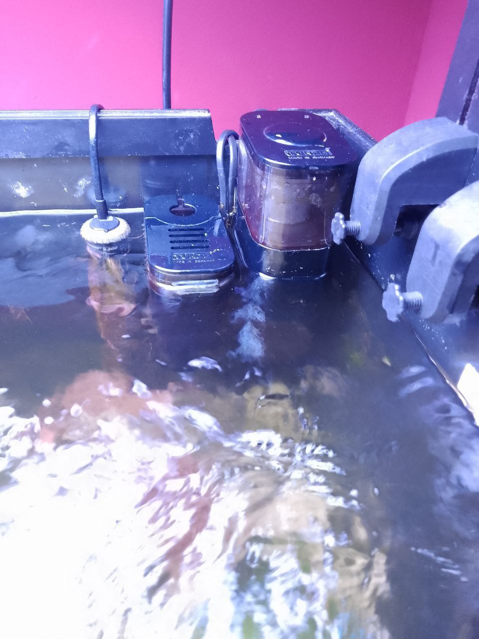

Der kleine Atemkalkreaktor von ATI mit 1L Filtervolumen erfüllt seine Aufgabe mit Bravour und hat nur einen kleinen Nachteil. Durch den knapp 2m langen 4/6mm Schlauch vom Reaktor zum Schalldämpfer des Abschäumers, ist die Abschäumerleistung etwas gesunken. Ich habe mir aber gestern einen 7/10mm Silikonschlauch bestellt um dem Luftwiderstand im Schlauch etwas entgegen zu wirken.
Ich habe nun sporadisch mal den PH Wert gemessen und hatte immer höhere Werte als gewöhnlich. Vor allem morgens sind die Unterschiede deutlich stärker als am Nachmittag. Morgens, bevor die Beleuchtung an geht, waren meine gemessenen Werte in der Regel bei 7,6 oder 7,7. Mit dem Atemkalk sind es nun 8,0 oder 8,1 und das mit einem Abschäumer der theoretisch nur 100l Luft pro Stunde in Wasser zieht. Vllt hol ich nochmal beim PH Wert +0,1 raus durch den dickeren Schlauch.
