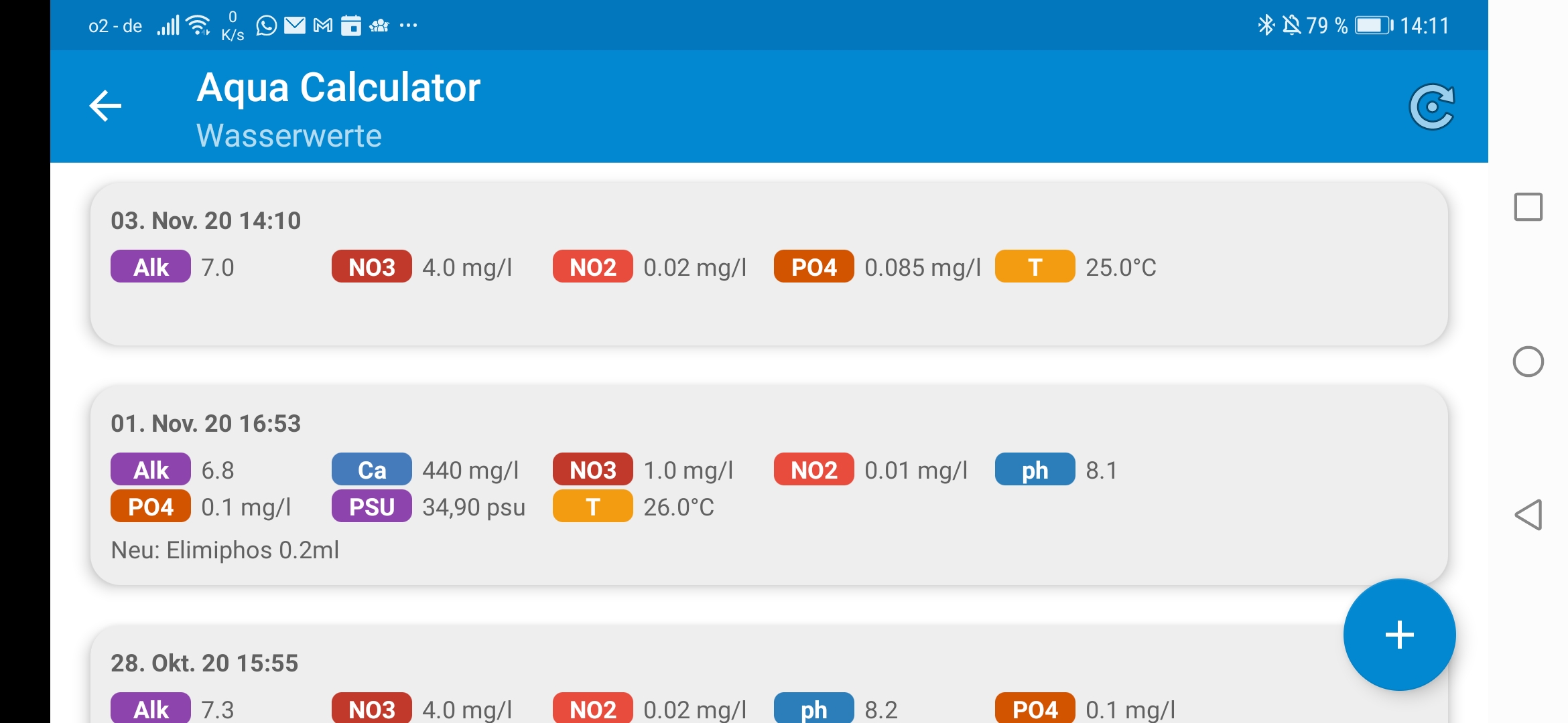

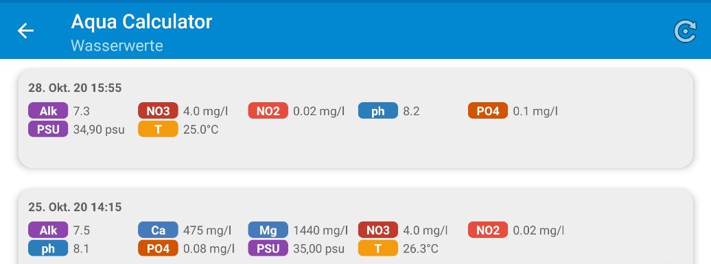

hier mal werte vom letzten sonntag und heute.
no3 bleibt stabil um 4mg/l. der bereich ist etwas schwierig abzulesen, aber wenn es so bleibt ist das gut.
po4 war mit leichter tendenz nach oben. deswegen seit sonntag elimiphos rapid 0.2ml als tagesdosis.

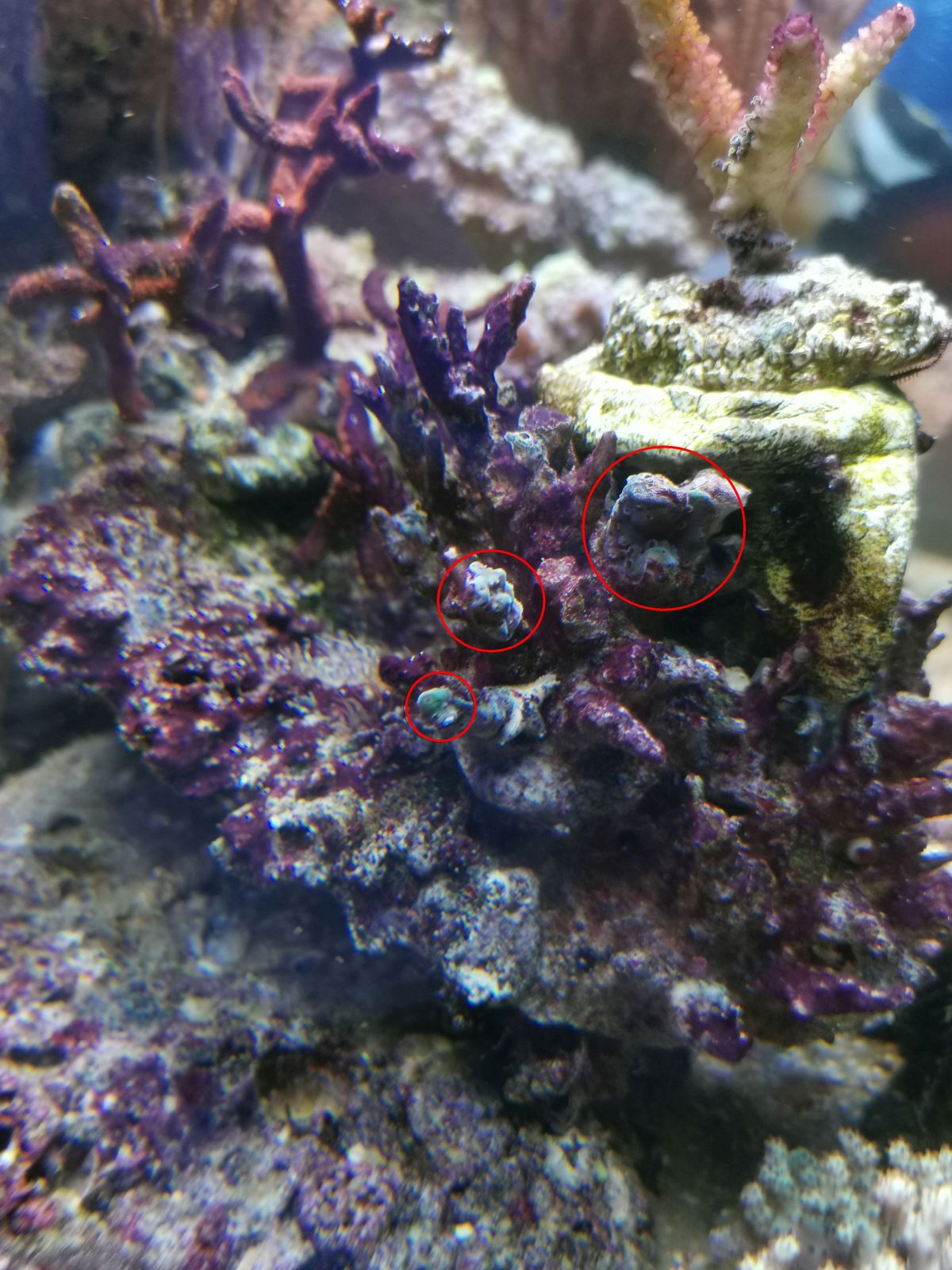

und heute als schöne überaschung:
die acropora hatte ich bereits im juli/august vergangenen jahres aufgegeben und die war auch bis vor zwei/drei wochen permanent mit cyanos bewachsen. heute habe ich bei näherem hinschauen eine türkise spitze entdeckt und dann mal mit nem pinsel drübergestrichen. dank kamera sieht man dann besser. hat scheints überlebt und wächst wieder :D

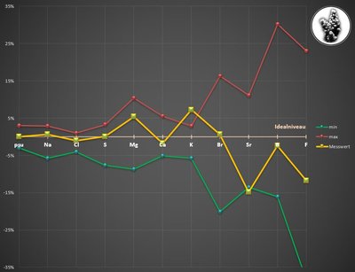

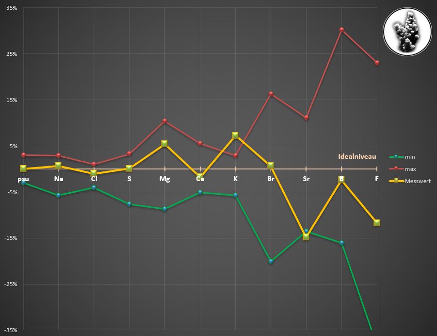

Hallo Sven, die KH solltest auf jeden Fall erhöhen auf 7,5. Bezogen auf die Salinität 33,7 sehen die Relationen der Messergebnisse zum Idealniveau wie folgt aus. siehe Bild. Kalium ist zu hoch. Wenn im Februar sowieso das neue Becken kommt, dann würde ich soviel nicht mehr machen.
Hinweis zum Bild: Die gelbe Kurve sind deine Messwerte aus der ICP Analyse. Die gelbe Kurve sollte im Bereich zwischen der roten und grünen Linie liegen.

schon geschehen. die werte waren vom 14.12. (=probenentnahme)
werte von gestern:
richtig: viel energie stecke ich da nicht mehr rein. aber es war ein hartes jahr für die korallen und deswegen werden die noch gepäppelt.
