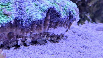

[Hallo :D ,
ich habe mal wieder Probleme mit meiner Acantophylia.
Das einzige was ich entdecken konnte waren zwei Löcher im Skelett mit Tierbesatz und eine Art weiße Flechte.
Hier mal ein Bild:
Links sieht man das Loch und rechts die "Flechte"
Was kann das sein und ist das problematisch ?
Kai
gefährlichesUnwissen
Beiträge: 471
Wohnort: Schleswig Holstein
Re: Weißer Schwamm/ Schimmel an Acantophylia
Vllt ist diese "Flechte" ein Eierpaket einer Schnecke...
Sehr zu erkennen da es so klein ist.
Mario :D
Juwel Rio 180 Neustart

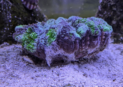

So hat ein wenig gedauert aber ich habe noch ein besseres Bild,so hoffe ich zumindest gemacht.
Ich glaube nicht, dass es ein Schneckengelege ist. Ist das sich auflösendes Gewebe ?
ChrisKane
Beiträge: 234
Wohnort: Gevelsberg
Beitrag von ChrisKane »
Diese gerkräuselten Fäden sehen für mich wie Mesenterialfilamente aus. Ist die Koralle dauerhaft so zusammengezogen?

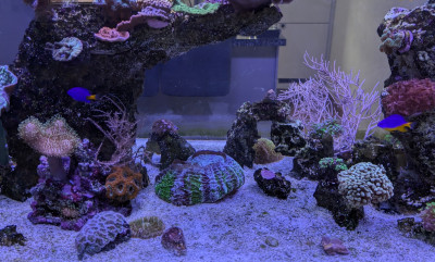

Bin da bei Chris. Steht in der Nähe eine andere Koralle? Hast mal ein Bild wo man das drum herum sieht? Fütterst Du aktiv?
kaiieee
Beiträge: 21
Registriert: Freitag 14. Juni 2024, 12:03
Beitrag von kaiieee »
Nein sie ist nicht dauerhaft so eingezogen. Seit dem Wochenende ist es tatsächlich auch ein wenig besser und ich habe diese weißen Filamente nicht mehr beobachten können. Es leben auch noch ein paar Tiere in dem Skelett. Da werde ich nochmals Bilder machen, wenn sie sich blicken lassen. Was denkt ihr woher das kommen kann ?
Kai
Micha_Nds
Beiträge: 506
Beitrag von Micha_Nds »
Du hast da nen schönen Kriegsschauplatz. Pack mal die Fungia schön weit weg…
kaiieee
Beiträge: 21
Haha, okay was genau meinst du, warum Kriegsschauplatz?
Micha_Nds
Beiträge: 506
Einfach gesagt.
Korallen niemals so eng beieinander stellen. Jedes Tier möchte den Platz für sich beanspruchen. Jede Koralle hat Nesselgifte oder gar Giftstoffe je nach Koralle. Und auf gut deutsch wird die stärkere die schwächere töten oder verletzen wie bei Dir.
Leichte mal Nachts oder ne Stunde nach Licht aus mit ner Lampe ins Becken und schau die die Tentakeln deiner LPS mal an.
