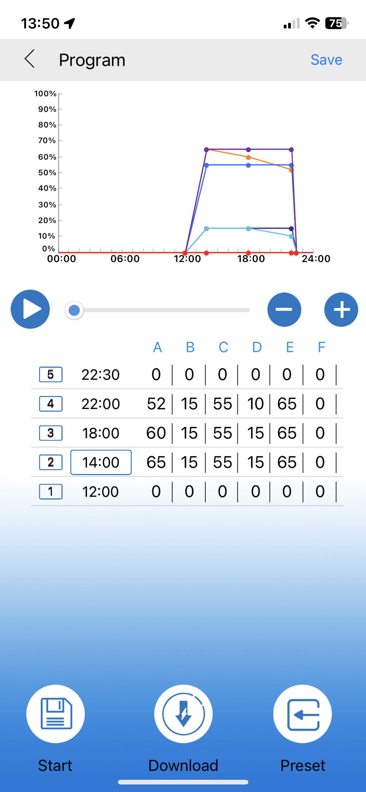

Mit welcher LED arbeitest Du denn? In den SEA-Z sind ja keine Einstellungen konkret genannt, ein Beleuchtungsverlauf ist dargestellt mit einer empfohlenen Beleuchtungsdauer. Aber die bei Dir konkrete Intensität und auch das eingestellte Spektrum wäre super zu wissen, v.a. welche Lampe das überhaupt ist.

Als Lampe verwende ich die Aqua Media Aquarius plus.
