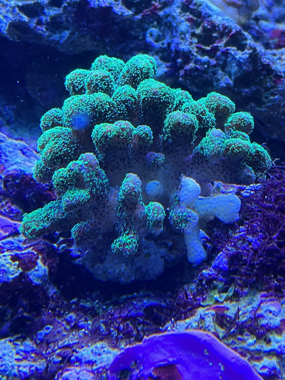

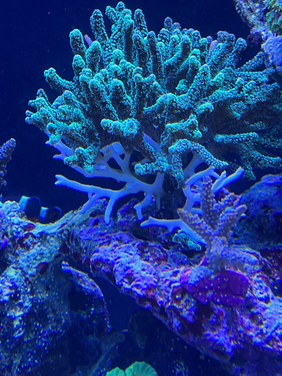

Ich habe seit einigen Tagen Auflösungserscheinungen bei meinen Korallen. Erst hat es innerhalb von 2 Tagen 2 Montipora Digitata komplett zerlegt und nun sind meine Seriatopora und Stylophora betroffen. Immer Auflösungserscheinungen von unten her. Meine Acroporas , LPS und einige Stylos stehen so gut wie noch nie. Wasser für eine ICP habe ich heute versendet. Ein Dippen in Coral RX hat nichts ergeben.
Habt Ihr Tips für die Analyse für mich?
Korallen sterben :(

wie sind denn aktuell deine Werte?
Du warst doch erst in einer Limitierung gerutscht, die Tiere reagieren nicht immer gleich darauf. Auch wenn der Mangel behoben wurde, können Schäden später noch immer auftreten.

Hallo Patrick,
Ich habe gerade noch mal gemessen und ich traue mich es kaum zu sagen, Phosphat 0.01 ppm und Nitrat 0,02 ppm
Salzgehalt 34,9 … Offenbar muss ich die start Komponenten doch auch täglich zugeben und nicht nur alle 2 Tage …Gestern waren die Werte noch fast 10 mal so hoch … heute war ein Tag ohne Zugabe …
Alles gemessen mit Hanna Checkern …
Die Frage woran es wohl liegt hat sich damit erledigt …

Gerade beim Beckenstart können die Werte schwanken.
Complete würde ich mit 1ml/100L für drei Tage, anschließend mit 0,5ml/100L dosieren. Complex würde ich vorerst mit 0,5ml/100L dosieren.
Wie viel hattest Du denn von den Start System dosiert?
Messfehler kannst Du ebenfalls ausschließen?
Hast Du deine Filterung optimiert, sprich entschärft?
Abschäumer trocken, Durchfluss durchs Technickbecken reduziert?

hast Du sowohl Nitrat als auch Phosphat 10 mal höher messen können? Das eine Nitrit Verfälschung der Nitrat Test beeinflusst und Du dadurch schnell mal das 10 fache vermeintlich an Nitrat hast als tatsächlich, ist nicht untypisch. Aber Phosphatschwankungen um das 10fache würde bedeuten, heute gemessen 0,01 mg/L und vorher 0,1 mg/L, ist schon eine starke Schwankung, die man eigentlich nur über massivste Abschäumung oder eben durch Phosphatadsorber so hinbekommen könnte. Unabhängig von den Dosierungen ist es natürlich schwer solche schnellen Schwankungen zu erkennen.
Hast Du den Abschäumer eher trocken laufen und hast Du sonst noch ggf. Zeolith oder irgend eine andere Filterkomponente im Einsatz, die Dir ggf. zu viel raus zieht?
