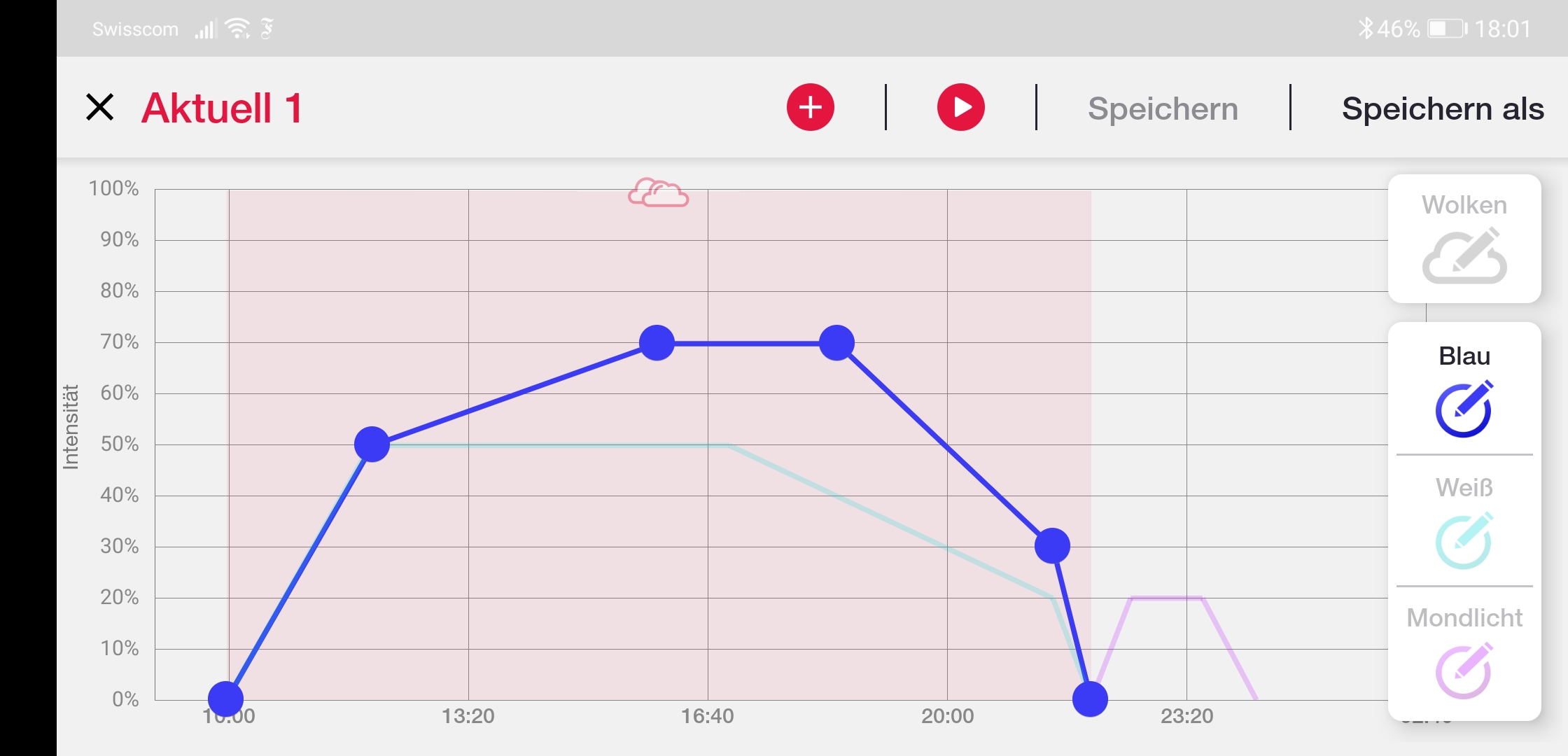

5. Beleuchtung
LED Reefer 90 (Red Sea)
Beleuchtugnsdiagramm befindet sich im Anhang.

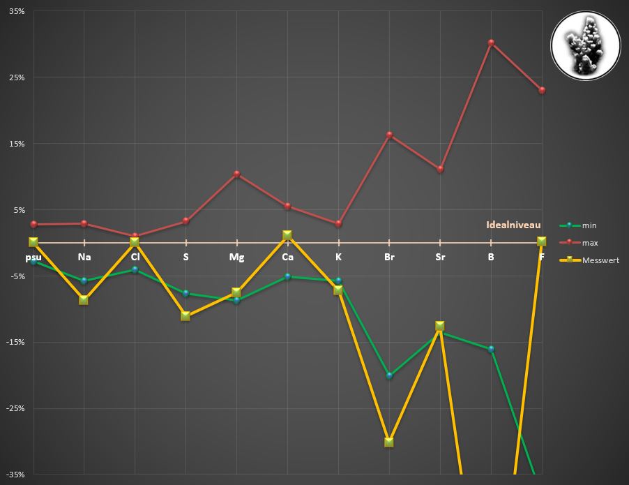

Hallo Maurice, herzlich willkommen hier im Forum.
Bzgl. den gemessenen Hauptelementkonzentrationen passt einiges nicht. siehe Bild. In Relation zu den 36,3 Salinität (falls dieser stimmt) sind etliche Werte zu niedrig. Besonders Bor.
Die 1.024 ist die Dichte gemessen in g/cm3. Umrechnet in Salinität sind das 36,3 psu. Wie misst Du die Dichte? In Relation zu der Elementkonzentration von Natrium mit 10.531mg/l , ist die deutlich zu niedrig. Ich bezweifele, das dein gemessener Dichtewert in Ordnung ist.Swissaqua hat geschrieben:Salinität:1.024
Warum so hoch? Bitte auf 25 Grad Celsius reduzieren.Swissaqua hat geschrieben:Temperatur: 26.2 Grad
Viel zu hoch. Reduziere diese auf 7,5 KH.Swissaqua hat geschrieben:KH: 10
Dein PO4 Wert passt mit der Labormessung überhaupt nicht überein. Der PO4 Wert von 0,264 mg/l ist viel zu hoch.Swissaqua hat geschrieben:Phosphat 0.01 - 0.03

Führe auf jeden Fall meine obigen Anmerkungen durch. KH 10 ist viel zu hoch. Mit steigender Karbonathärte steigt auch der pH-Wert im Inneren der Koralle, was dann zu Schädigungen der Korallen führt. Ich würde größere Wasserwechsel machen.
