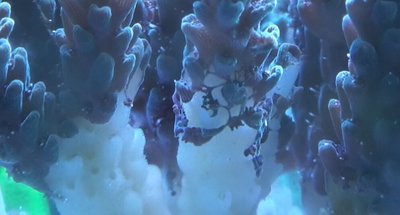

Hier noch ein gutes Bild auf dem die RTN ersichtlich ist.

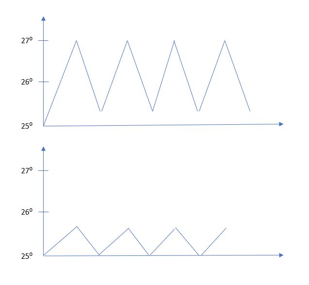

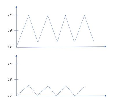

Ich hatte letztes Jahr zur fast gleichen Zeit auch Probleme mit BrownJelly. Da ging es meinen Euphylias gar nicht gut. Überlegt man sich, was gleich war, dann kann ich es eingrenzen auf das Thema "Temperatur". Wie geht man mit erhöhter Temperatur um? Klar, man kühlt sie herunter. Ich mache das mit einem GHL 5-fach Lüfter. Das klappt auch sehr gut. An der Kühlung selbst kann es also nicht direkt liegen.Ich bin nach längerem Überlegen darauf gekommen, dass es an den Temperaturschwankungen zwischen Kühlung und Erwärmung des Wassers liegt. Ich hatte bisher meine Kühlung folgendermaßen eingestellt: Ab einer Beckentemperatur von 27 °C kühlte ich herunter auf 25,5 °C, danach hat sich das Becken wieder erwärmt auf 27 °C. Danach wieder dieselbe Abkühlung. Diesen Zyklus habe ich geändert. Jetzt kühle ich bereits das Becken ab 25,5 °C auf wieder 25 °C. Die Temperaturschwankungen sind jetzt bei weitem nicht mehr so groß wie vorher. Ich habe es im angehängtem Bild skizziert. Oben die bisherige Kühlung; unten das neue Kühlintervall. Die RTN hat sich nicht weiter ausgebreitet. Ich hoffe das war der Grund.

Danke für den guten Hinweis zur Temperaturschwankung. Ich hatte vor kurzem auch RTN an meiner großen Acropora aculeus. Und das kam auch genau bei den heissen Außentemperaturen. Ich hab meine Kühlung genauso eingestellt wie du vorher. Werde das mal anpassen.
Re: RTN
Hi
Ich denke auch, dass eine dauerhafte oder längere Schwankung von 1,5 Grad zu viel ist.
Ich zu meiner Schande kühle gar nicht und Mess auch keine Temperatur. Aber der Raum vom Becken wird auch nicht sehr warm. Und Gott sei Dank seit 3 Jahren kein RTN mehr gehabt. Aber bitte nicht nachahmen. :lol:

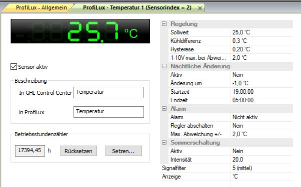

Meine aktuelle Einstellung am GHL Profilux Computer sind wie im Bild dargestellt. Ich habe den Heizstab auch ausgesteckt, da er sonst bei 25 °C anfängt zu heizen.
