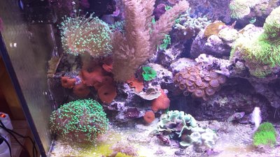

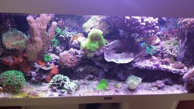

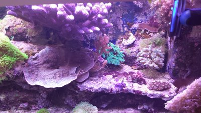

Filterst du mit Aktivkohle? In dem Becken sind schon viele Weichkorallen und auch Zooanthus. Das ist nicht die beste Voraussetzung für Acros. Und wie wird beströmt? Der massive Aufbau sieht sehr schwer zu beströmen aus.

Ja filter mit Aktivkohle : 145gr.14tägiger wechsel! Beströmt wird mit Jebao RW8/ AquaMedic EcoDrift 4.0 in Ringströmung!! Aufbau steht so ziemlich mittig .Die Strömung kann von allen Seiten in der runde cirkulieren.Auch von unten sehr locker aufgebaut

Na da hat so jeder seine eigene Vorstellung was das betrifft.. ;) für mich sieht das nicht als locker aus.. auch kann ich mir aufgrund der Bilder eine Ringströmung nicht vorstellen... :(
Ich bezweifle, dass das Wasser in der Menge welche es sollte auch in den Abschäumer gelangt. Hast Du die Sangokai SEAZ gelesen?

Nein das ist nicht meine Aussage - aber luftig ist der Aufbau auf den Bildern nicht.
Hast Du die Sangokai Empfehlungen gelesen?
Es hat nix damit zu tun es sein zu lassen - wer schreibt das denn? Du wirst sehr gereizt. Auch die Ausrufezeichen helfen wenig.
Ein Becken funktioniert optimal wenn Grundregeln eingehalten werden. Jede Abweichung davon ist ein Parameter welcher das Becken zu bewältigen hat.
Strömung, Abtransport und Zuführung ist eines davon. Zuviel Gestein als Aufbau, Sandhöhe und Beleuchtung andere.... Die Empfehlungen helfen diese Abweichungen zu finden. Und mit der Bereitschaft des Pfleg er s zu Veränderungen lassen sich solche Optimierungen umsetzten.
Ohne dass gleich Hals über Kopf was verändert wird mal kritisch Betrachten was nicht optimal ist.
