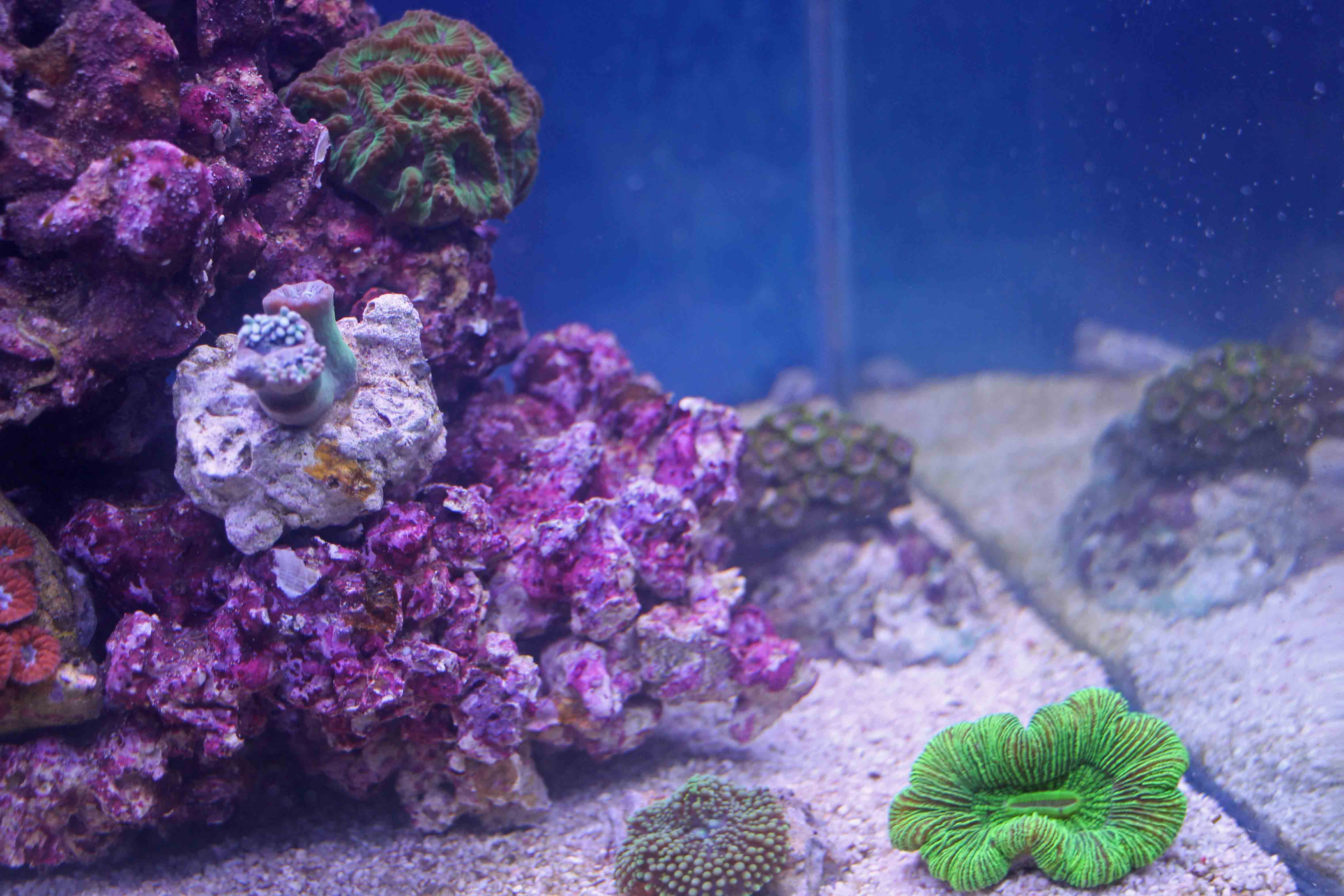

ich habe seit ein paar Tagen Probleme mit meiner Alveopora sp. und meiner Bartkoralle. Sie gehen beide am Tage nicht mehr auf.
Kann eventuell die Trachyphyllia die Ursache sein? In der Nacht fährt sie ihre Tentakel weit aus und kommt von der Reichweite an die beiden Korallen heran. Da ich nur ein Nanobecken habe, kann ich die Korallen auch schlecht umstellen.
Zurzeit habe ich eine KH von 9 und mein Calciumwert beträgt 480 mg/l, was ja auch etwas zu hoch ist. Phosphat ist nicht nachweisbar.
Sind eher die Wasserwerte das Problem oder die Trachyphyllia?

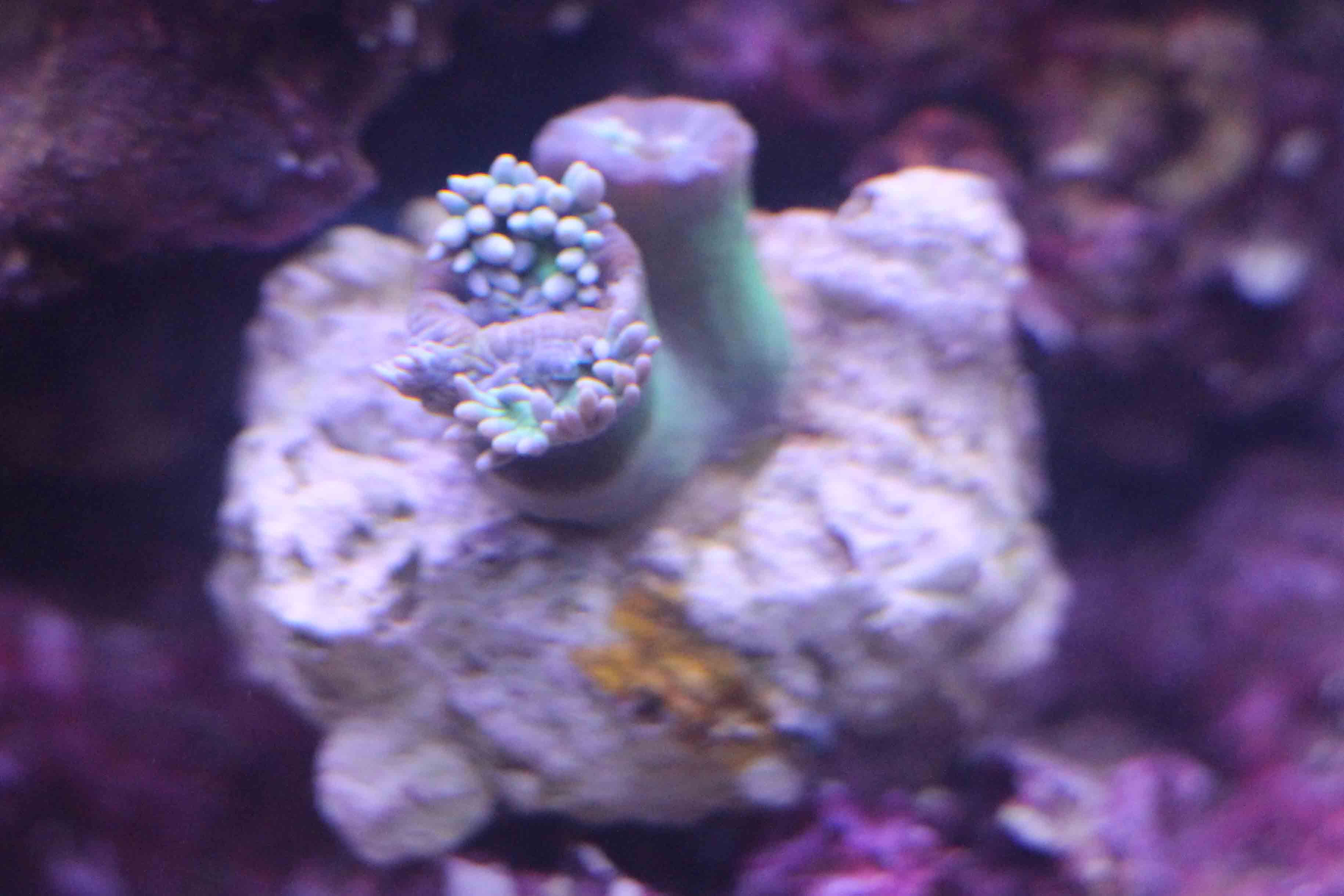

Kannst du mal ein Foto davon machen, wie sie geschlossen aussehen?
Am Kalkhaushalt selbst wird es nicht liegen. Wie sind denn die anderen Werte?

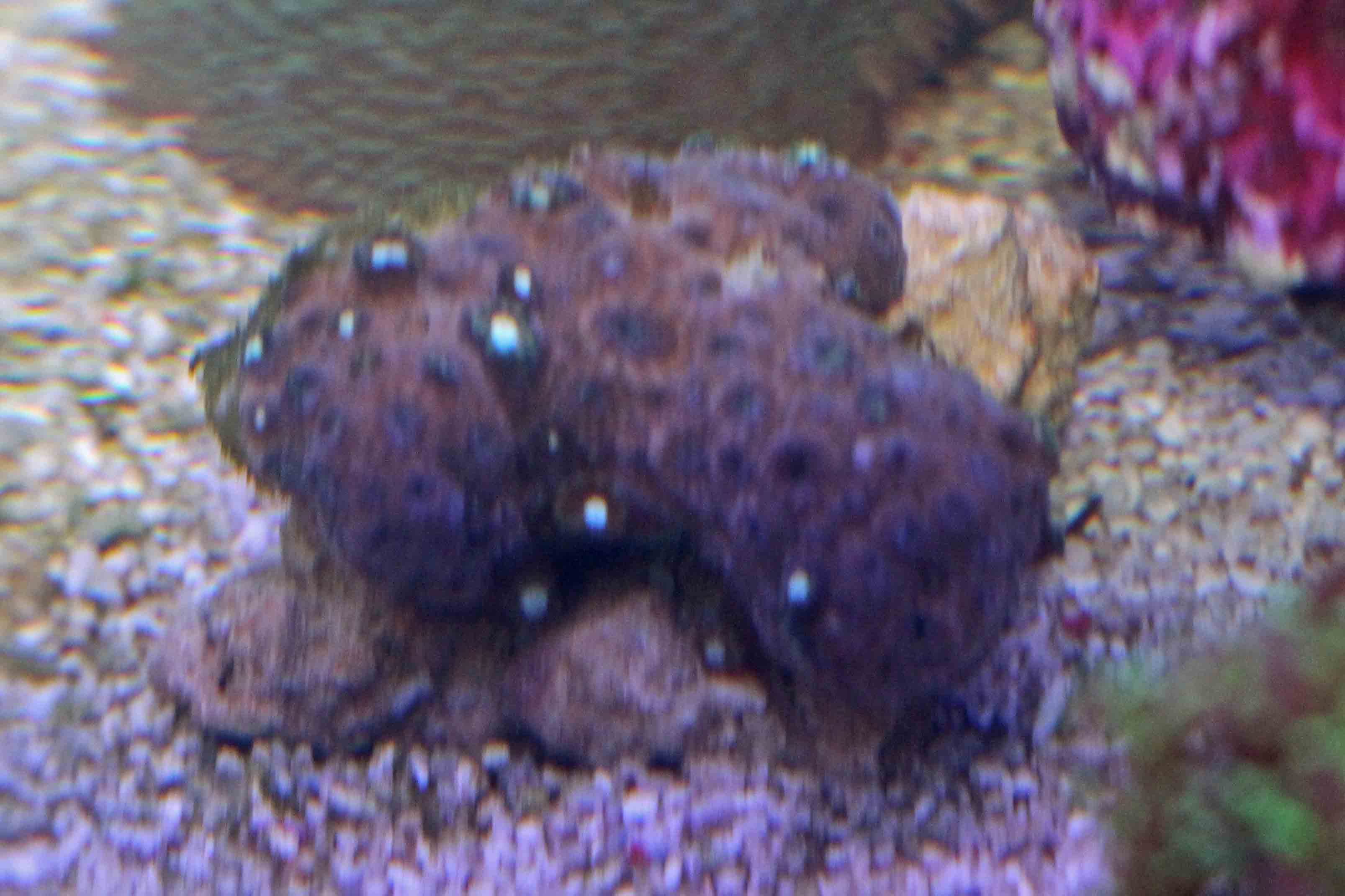

Die Alveopora habe ich nun mal umgesetzt, schlimmer kann sie ja optisch nicht werden. Ich bin mir nicht sicher, ob sie dort vielleicht zu wenig Strömung bekommt, aber dort kann sie wenigstens nicht vernesselt werden. Ist sie eigentlich noch zu retten?
Ich hoffe, man kann die Alveopora einigermaßen erkennen, ich habe sie nicht schärfer fotografieren können.

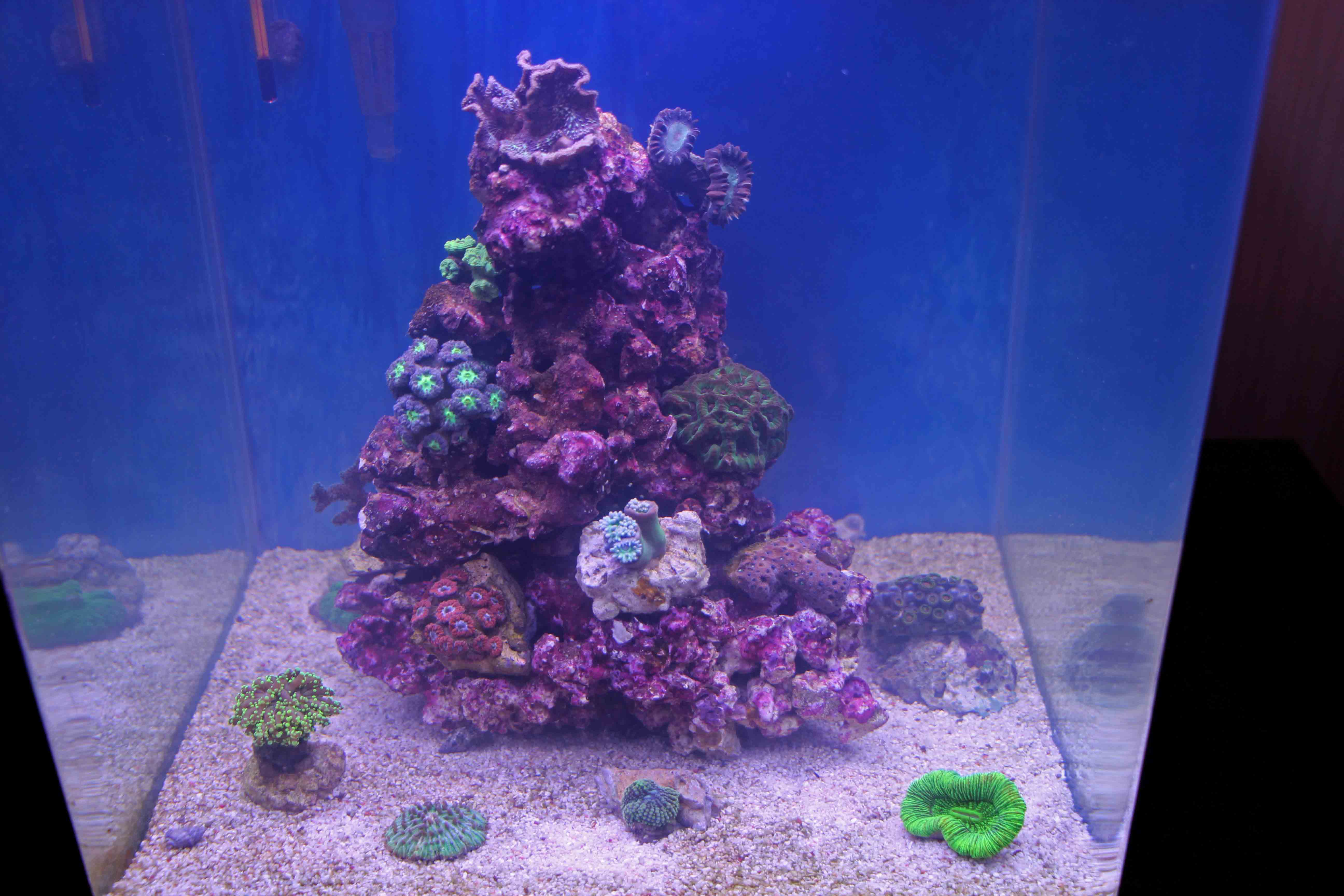

Es wäre aber hilfreich, eine Gesamtaufnahme des Beckens zu sehen. Detailphotos sind immer wenig hilfreich, weil man den Gesamtzusammenhang nicht sieht. Bitte daher wie Dani schon sagte einmal die kompletten Wasserwerte durchmessen und eine gute Gesamtansicht vom Becken hochladen.

Die Salinität beträgt 33,5 psu, die Alkalinität 9 und Ca nur noch 400 mg/l. Als Beleuchtung habe ich eine Arcadia Classica Stretch LED 30 cm. Ich beleuchte 11 Stunden am Tag, allerdings schließen sich manche Korallen teilweise schon vorher ein wenig.
Die Pumpe sieht man nicht auf dem Foto, ich habe sie an der Rückwand rechts oben, ungefähr 5 cm unter der Wasseroberfläche befestigt. Ein Aqua Clear Rucksackfilter läuft auch noch.
