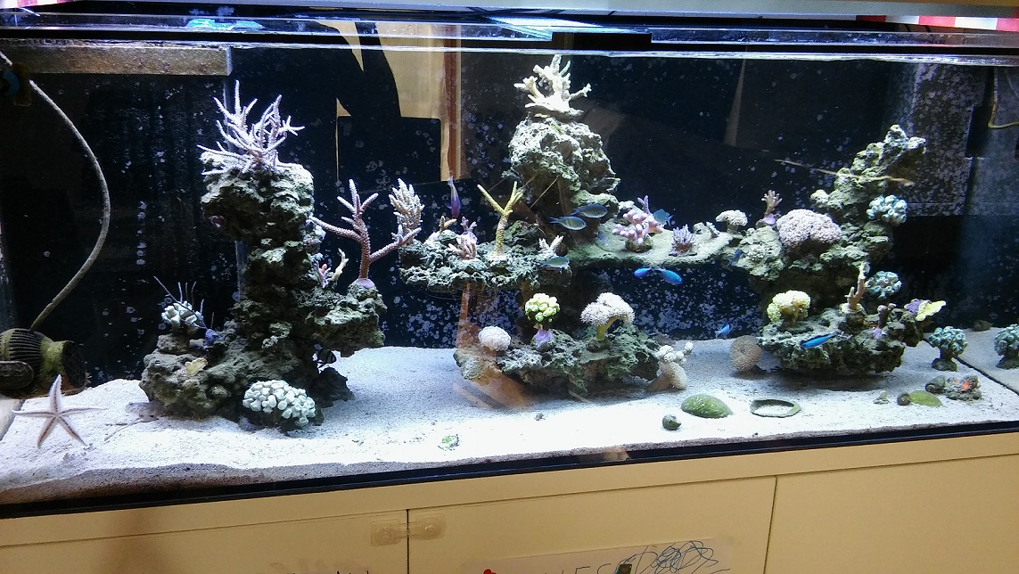

Könnt ihr mir vieleicht sagen ob meine Beleuchtung in euren Augen zu Blaulastig ist? Es ist eine Ati Sunpower 6x80W
2x Ati Coral Plus
1x Ati Aquablue Special
2x Ati Blue Plus
1x Ati Purple Plus
Würdet ihr sonnst noch etwas unternehmen oder nur abwarten?
Anbei noch eine Gesammtansicht noch ohne Dino´s. Ich stell am Abend noch eine Aktuelle rein.
LG Wolfgang
