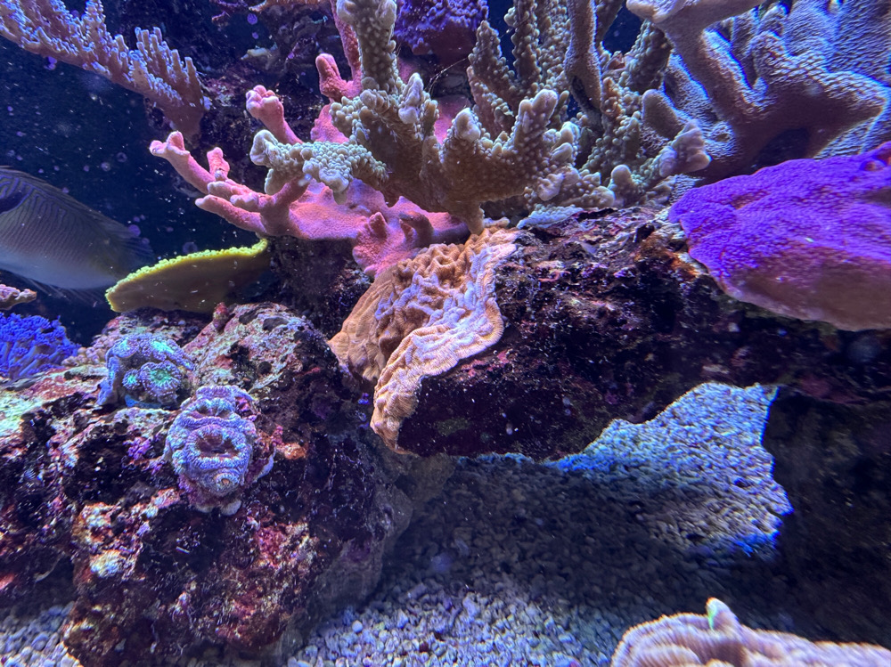

Heute musste ich dabei feststellen, dass sich dabei das Gewebe meiner Leptoseris mit verabschiedet, wie auf dem Bild zu sehen.

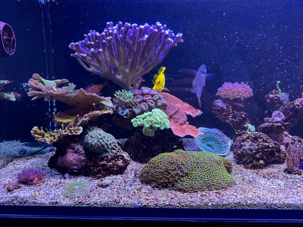

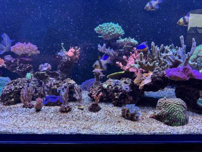

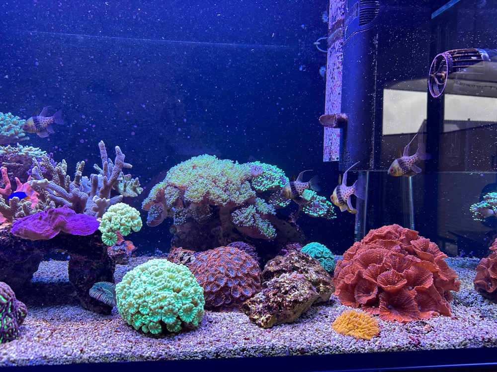

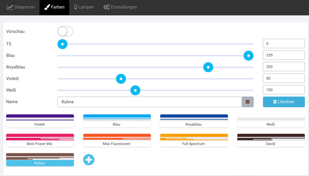

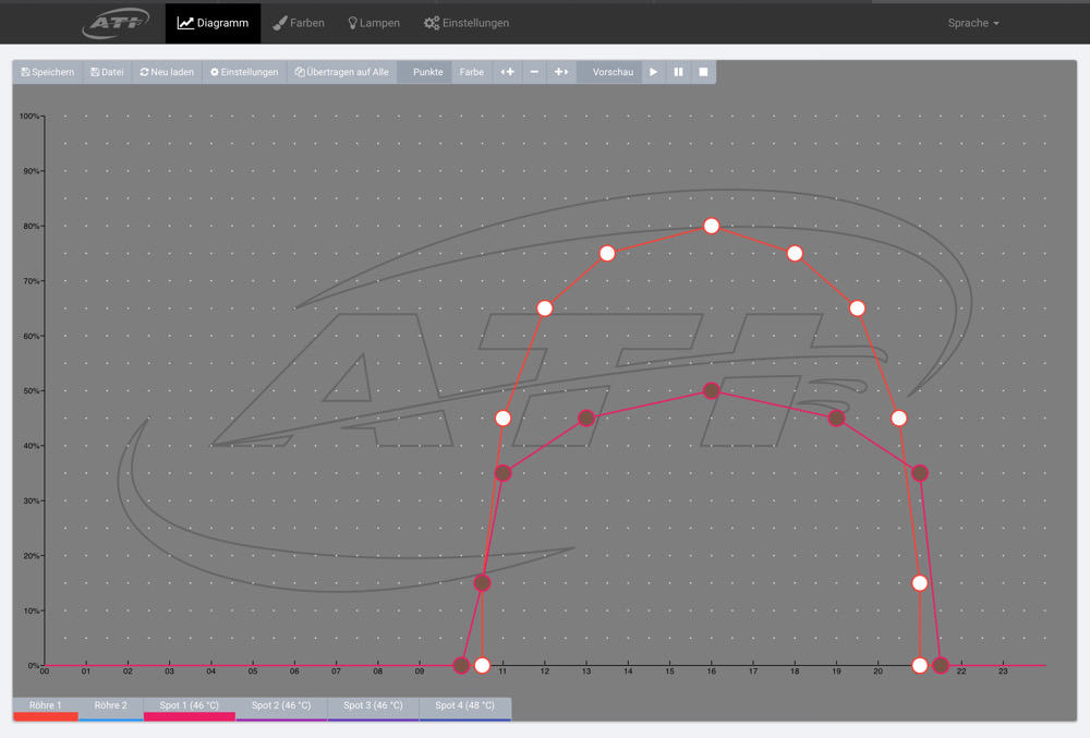

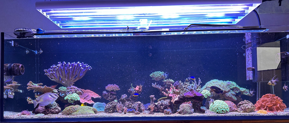

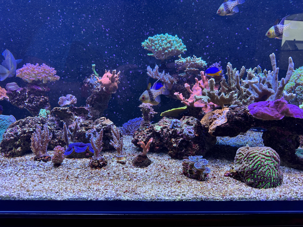

Ein paar Bilder meines Beckens anbei ebenso die Lichteinstellung meiner ATI hybrid mit 6x80W + 4x LED

Licht/ICP

Was die Cyanos angeht wäre jetzt ne komplette ICP mit Nitratbestimmung sinnvoll gewesen, da du per Hand ja nichts nachweisen kannst. Das Licht kann ich nicht beurteilen, kenne mich mit den ATI Lampen nicht aus und weiß nicht, ob der Violett-Anteil schon zu stressig ist oder nicht.

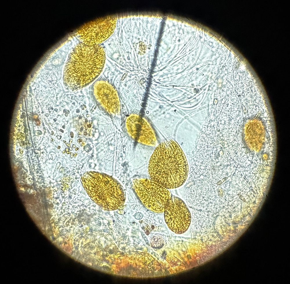

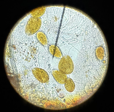

Hab heute mal mein Mikroskop rausgeholt und die Störenfriede abgelichtet, vielleicht hat ja jemand eine Ahnung was das sein könnte.
Dinoflagellaten scheinen es nicht zu sein, sie bewegen sich nur ganz vereinzelt und halt nicht wie ein Autoscooter.
Dinoflagellaten hatte ich schon einmal und die sahen auch etwas anders aus.
