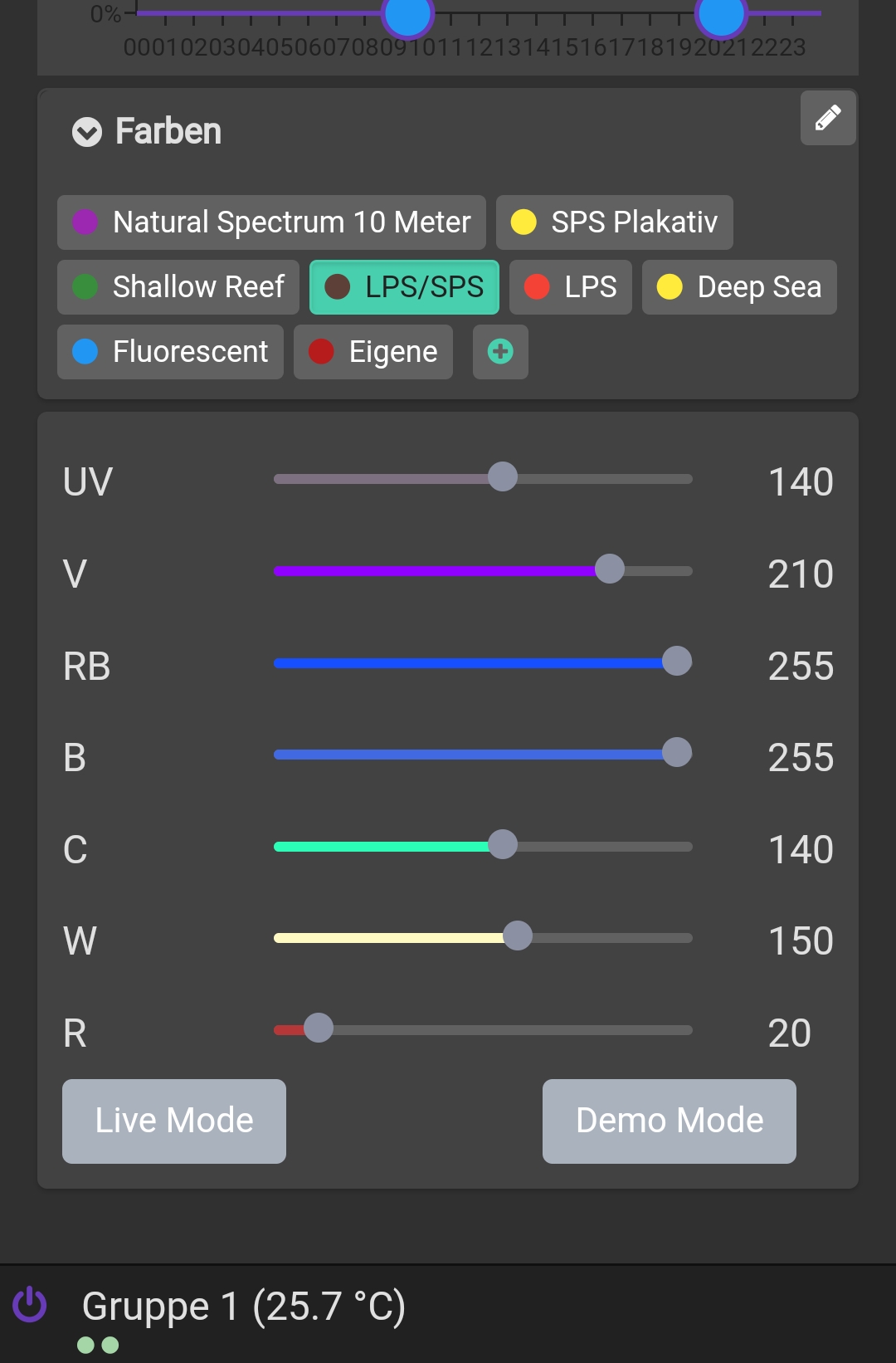

Mach mal die lps/sps Einstellung und fahr 50%
Shallow reef is mir zu viel UV und Violett

Wie bitte?
LPS/SPS = 140/210 (UV/Violett)
Shallow reef = 130/150 (UV/Violett)
oder hat die Pro da ein anderes Profil?
Shallow reef hat mehr Cyan und Weiß, was wiederum Cyanos begünstigen kann.

Das ist das originale lps/sps Programm!
Firmwareupdate schon gemacht?

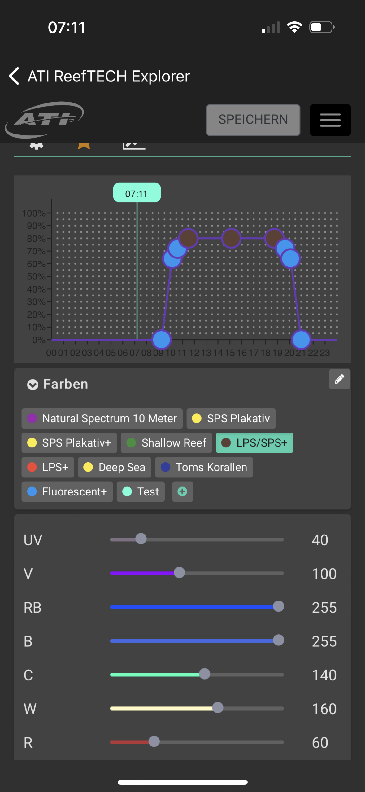

Also bei mir habe ich beim Original LPS/SPS deutlich mehr UV und V als
im Shallow Reef Programm. Außerdem gefällt das mir so ganz gut.

Hä?
Zeig mal deine originalen Voreinstellungen?
Also bei lps/sps

Das ist das originale unveränderteb LPS/SPS Programm.
