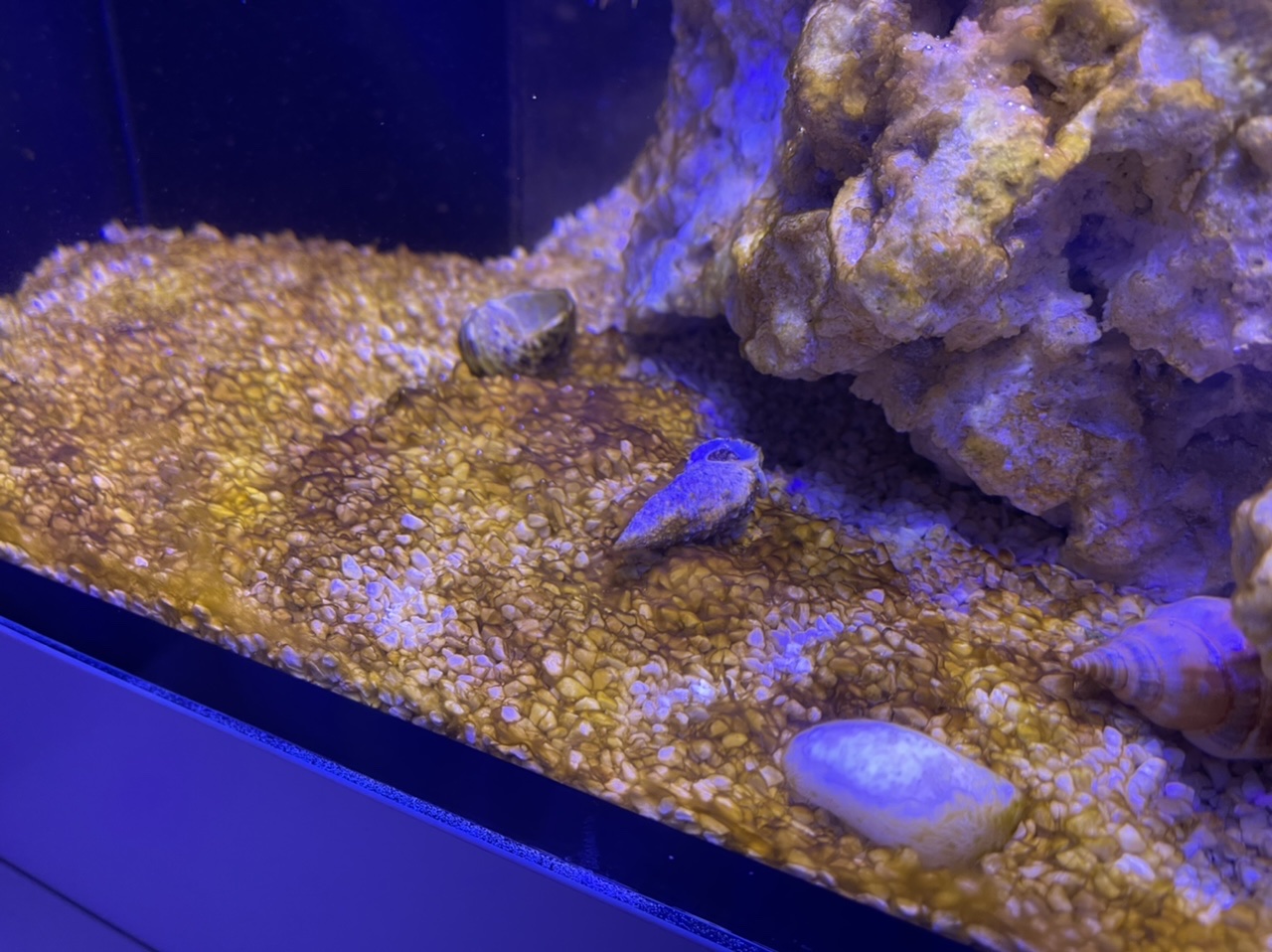

Damit waren die Bedingungen für Dinoflagellaten bestens gegeben und es kam genau vor einer Woche zu den ersten braunen Flecken. Ich dachte erst Kieselalgen aber als es explosionsartig mehr wurde habe ich das Ganze mikroskopiert , kleine Autoscooter die sich hin und her bewegen….

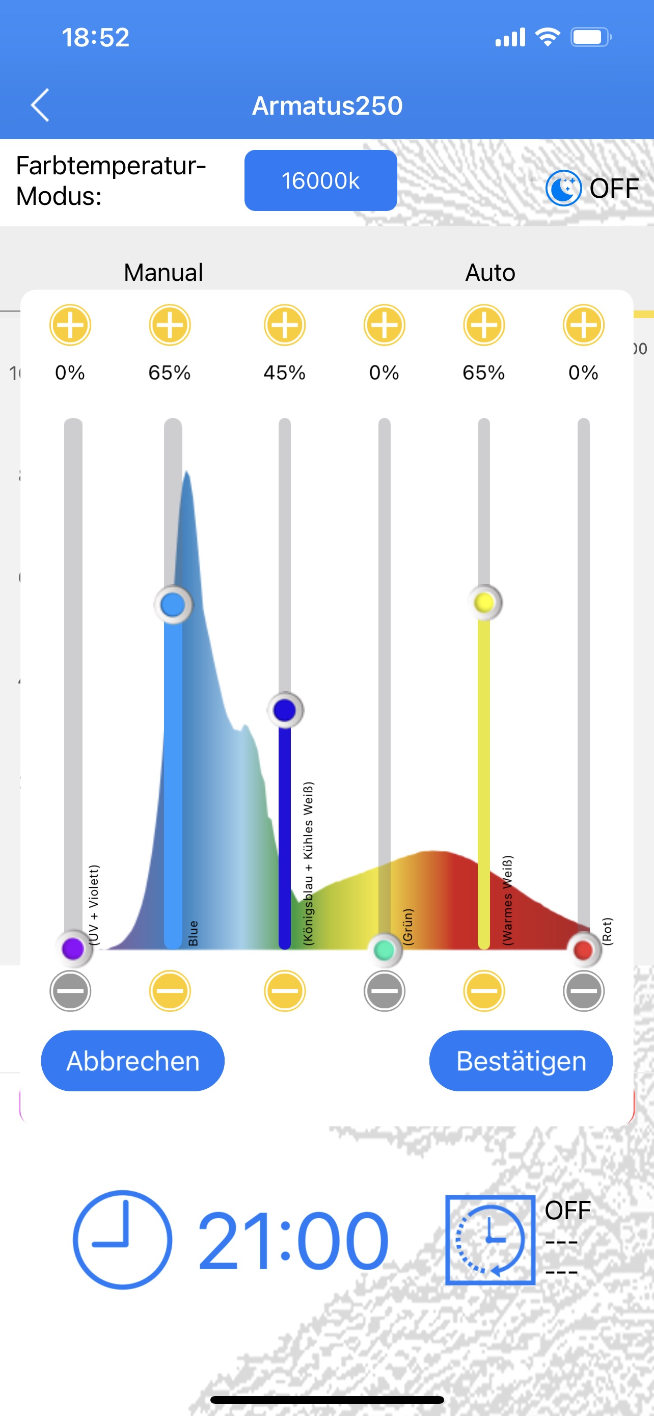

- Lichteinstellung laut Sangokai , siehe Foto 6h täglich

Habe gestern Abend die oberste Schicht Bodengrund abgesaugt , diesen dann im Eimer durchgespült, das Wasser durch Watte gefiltert und zurück ins Technikbecken zur UVC und Abschäumer (Abschäumer heute nach einem Tag 2cm dunkle Brühe ) . War eine braune Brühe , aber am nächsten Morgen wieder klar.
Den Bodengrund habe ich dann noch mit Süßwasser (Osmosewasser ) gespült (Dinos sterben ja im Süßwasser ab) . Danach wieder ab ins Becken und heute sieht es noch ganz gut aus. Kleine braune Stellen sind wieder da, aber wenn es so weiter geht muss ich die Aktion am Sonntag wiederholen.
Bin ich auf einem guten Weg , oder habt ihr Verbesserungsvorschläge ?

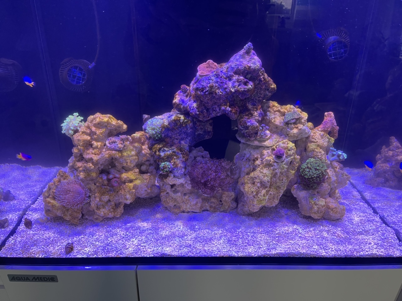

Anbei Fotos, das Foto mit dem sauberen Bodengrund ist von heute .

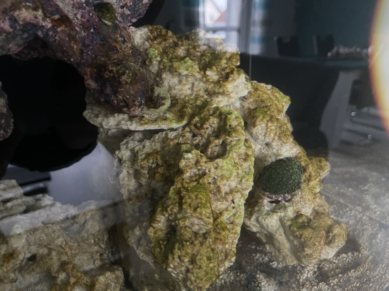

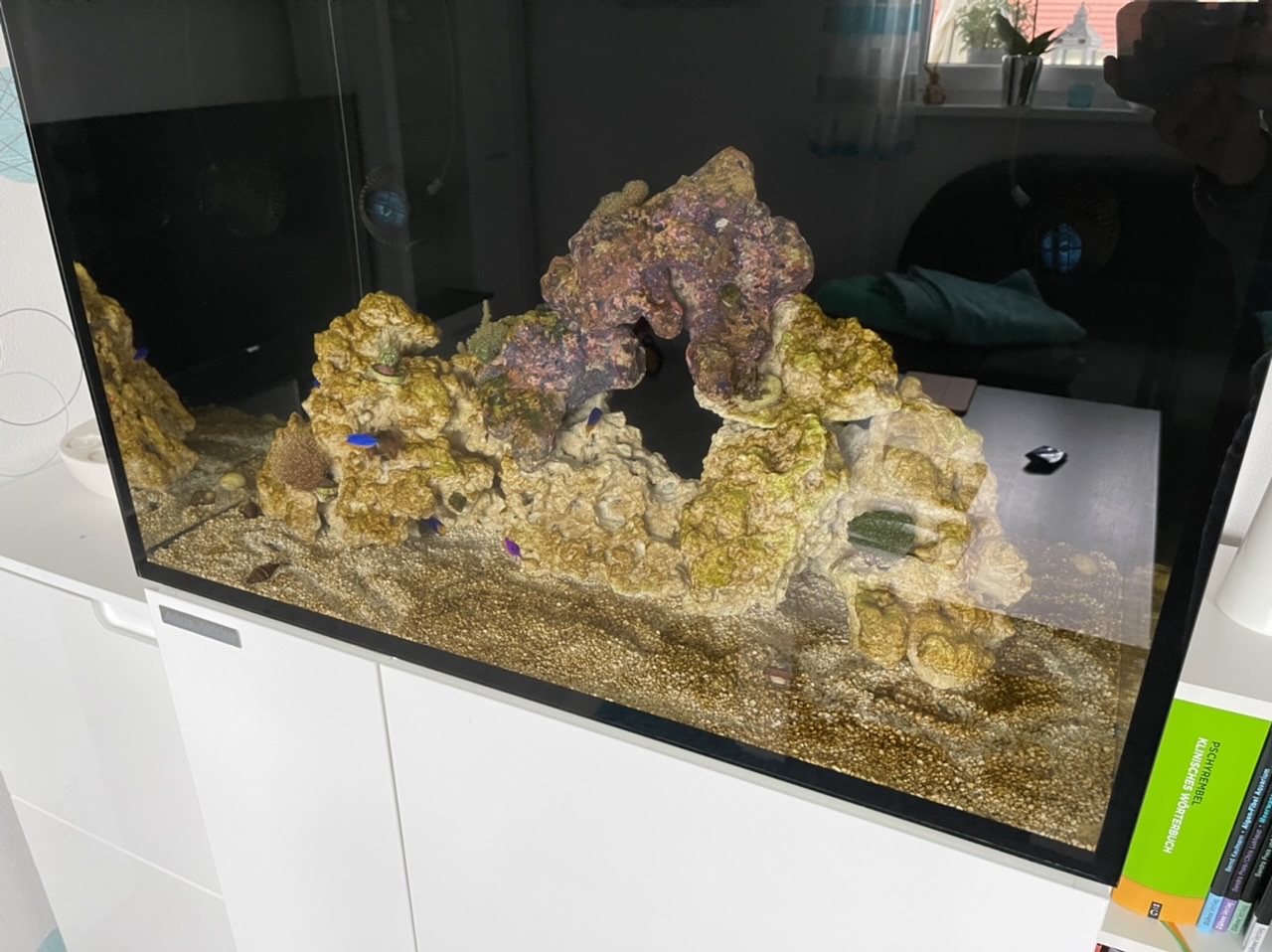

Hier noch weitere Fotos
Gruß Dustin
