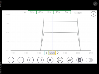

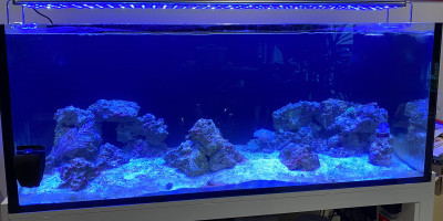

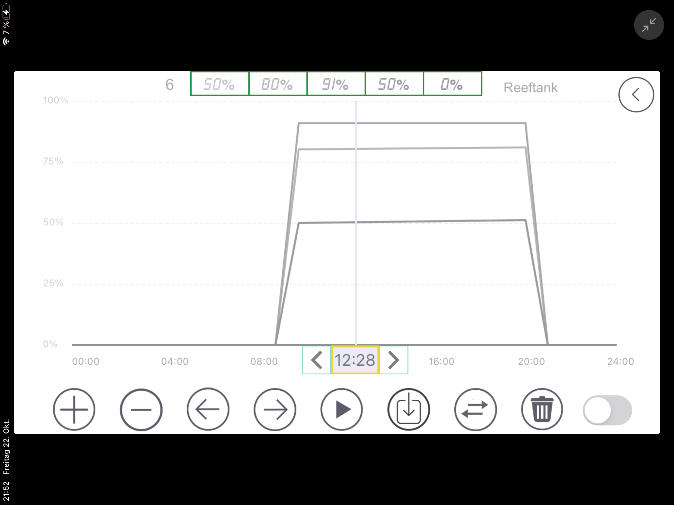

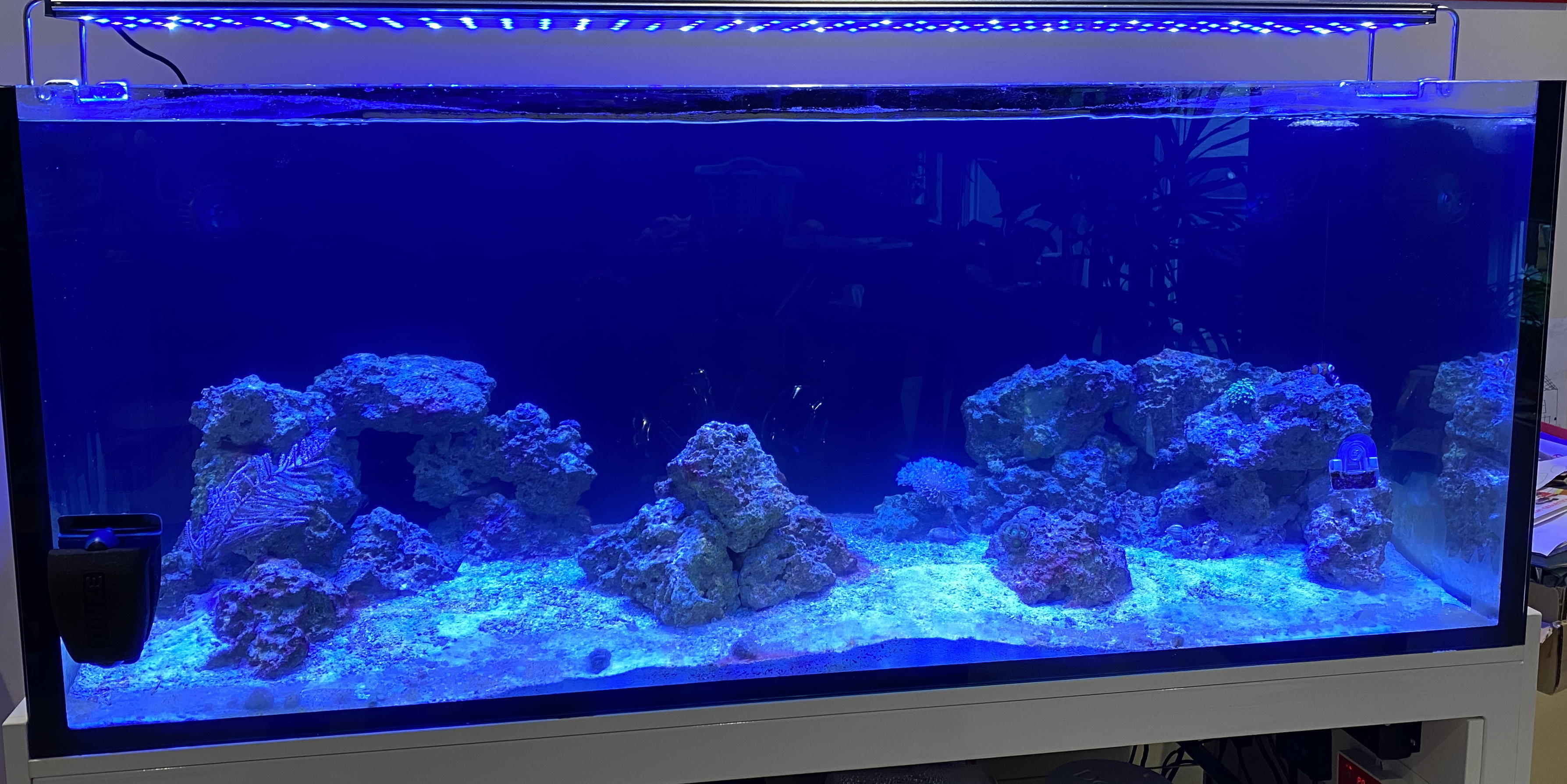

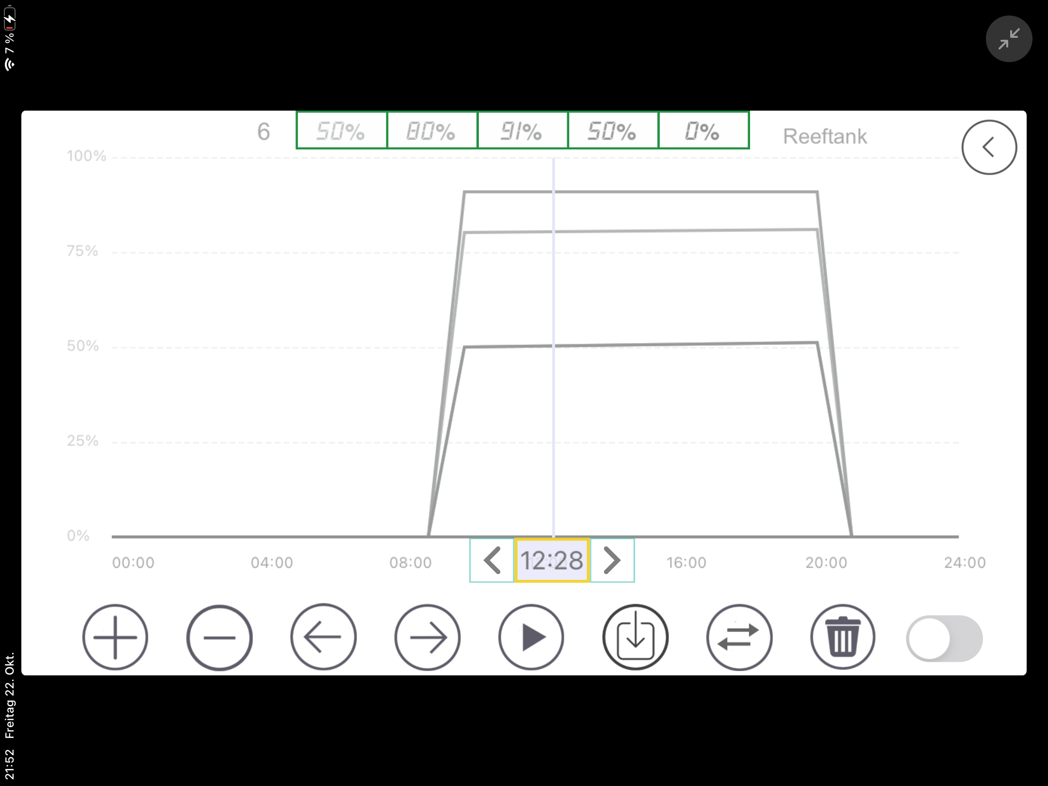

Ein Foto und die Lichteinstellung (Kanäle von links nach rechts: blau, blau, weiß, blau) habe ich angehangen, es ist vor ein paar Tagen entstanden. Aktuell sind noch vier Korallen und eine weitere Zoanthus dazugekommen.

Welcher Kanal hat welche LEDs und in welcher Anzahl?

Wie bist du auf genau die Kanaleinstellung gekommen?

Ich würde etwas weniger fahren und vor allem die Kurve langsamer steigen lassen.
09.00-12.00 0-60%
12-00-17.00 60%
17.00-20.00 60-0%
Drin Becken ist noch jung und fuvhast noch nicht viel Besatz.
Kann sein, dass die Cyanos von etwas viel Licht in Kombi mit zu wenig Konkurrenz profitieren.
09.00-12.00 0-60%
12-00-17.00 60%
17.00-20.00 60-0%
