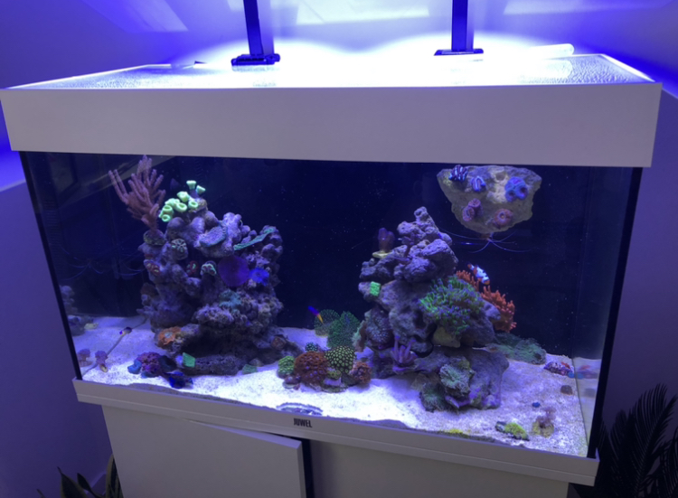

nach einigen Jahren Meerwasserabstinenz hat uns nun das Meerwasserfieber wieder gepackt und nun sind wir seit Oktober stolze Besitzer einer kleinen 120 Liter Meerwasserpfütze. Der Start lief ohne Probleme, die Einfahrphase war kurz, Korallen stehen bisher sehr gut da.
Aber seit 3 Tagen haben wir einen braunen Belag. Unter unserem Kindermikroskop sehen wir Dinoflagellaten. Also scheint unser System doch nicht so super zu laufen, wie wir es dachten. Diese befinden sich komischerweise vorrangig auf den Steinen, der Sand sieht bisher sauber aus. Das macht uns sehr nervös, weil wir in unserem alten Becken auch einmal Dinos hatten und wir viele Korallen durch Lichtentzug und diversen anderen Vorschlägen verlohren hatten. Jetzt bin ich auf die Sangokai- Methode gestoßen und die Erklärung der Dino-Entstehung macht für uns sehr viel Sinn. Ich hoffe, ihr könnt uns helfen. Den Anamnesebogen fülle ich zeitnah aus und eine Wasseranalyse werden wir auch machen. Ich vermute, unseren Korallen gefällt etwas nicht, denn wir konnten schon beobachten, wie sie braune Fäden ausstoßen.

120 Liter,
Abschäumer Tunze 9004
Strömungspumpe Red sea reefwave 25
Red sea Led Lampe 50 Watt 2 Stk
Für den Notfall haben wir einen leeren Innenfilter , den wir nach Bedarf mit zB Kohle bestücken können. Auf ein Technikbecken haben wir bewusst verzichtet.
Es befinden sich ca 12 kg Lebendgestein im Becken.
Besetzt ist das Becken mit einigen Weichkorallen, 3 SPS ( Acropora ) und LPS. Bisher haben wir am Polypenbild nichts zu meckern.
Wir haben noch eine rote Blasenanemone im Becken. Diese
konnten wir beim Abstoßen der Zooxanthellen schon beobachten. Auch schrumpelt sie seit knapp 2 Wochen täglich Punkt 16 Uhr für 1 Std zusammen und steht danach wieder super da. Es war wohl doch noch zu früh zum Einsetzen der Anemone, das ist uns jetzt bewusst.
Zu den Fischen: eine Dekorschwertgrundel, 2 Gramma Loretto und 2 Anemonenfische wohnen bei uns.

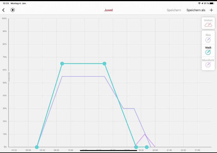

Bei den Red Sea Lampen können wir nur blau und weiß steuern. Vielleicht kann uns jemand noch Tips für die optimale Lichteinstellung geben? Das Profil hänge ich an.
