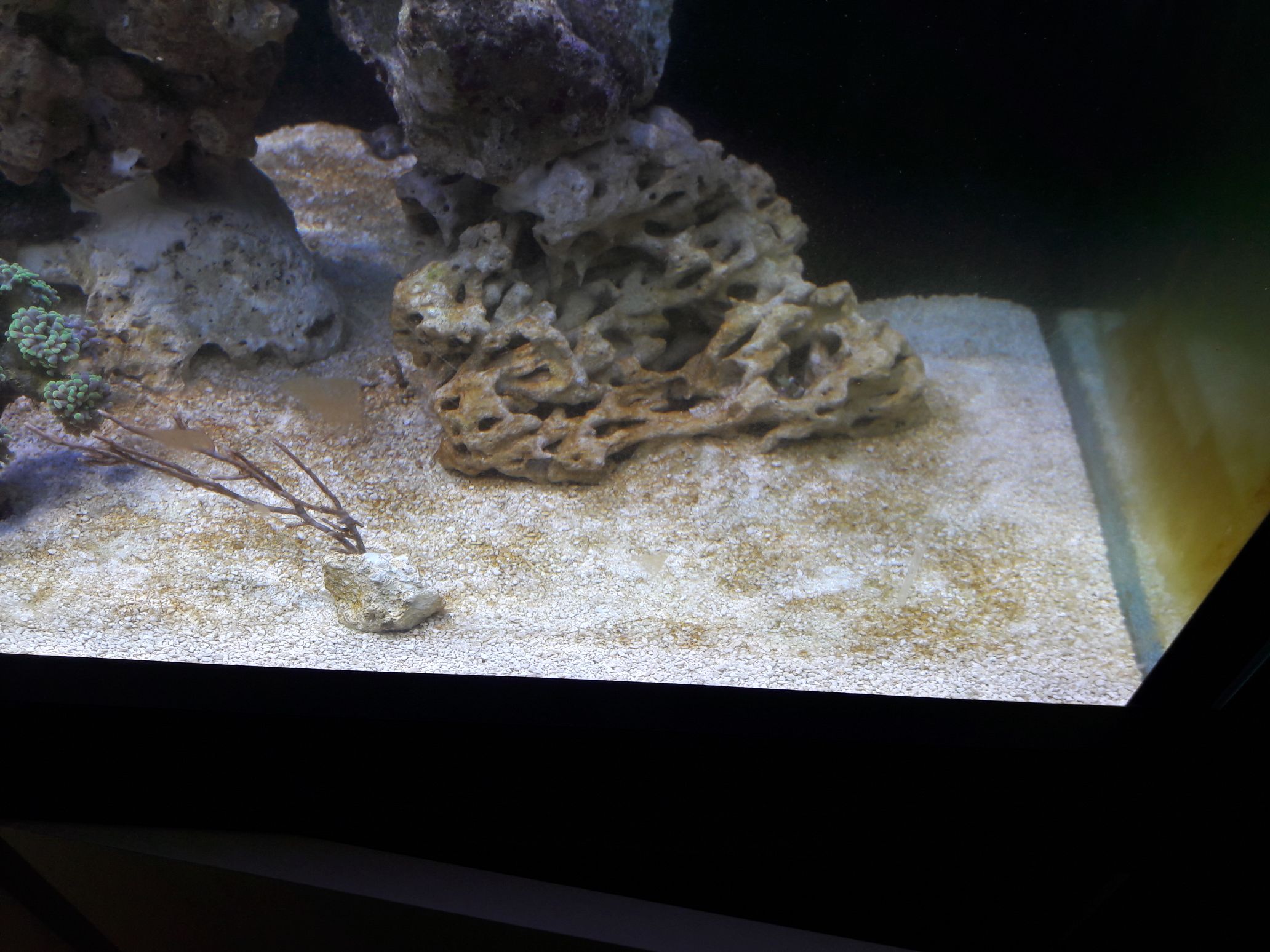

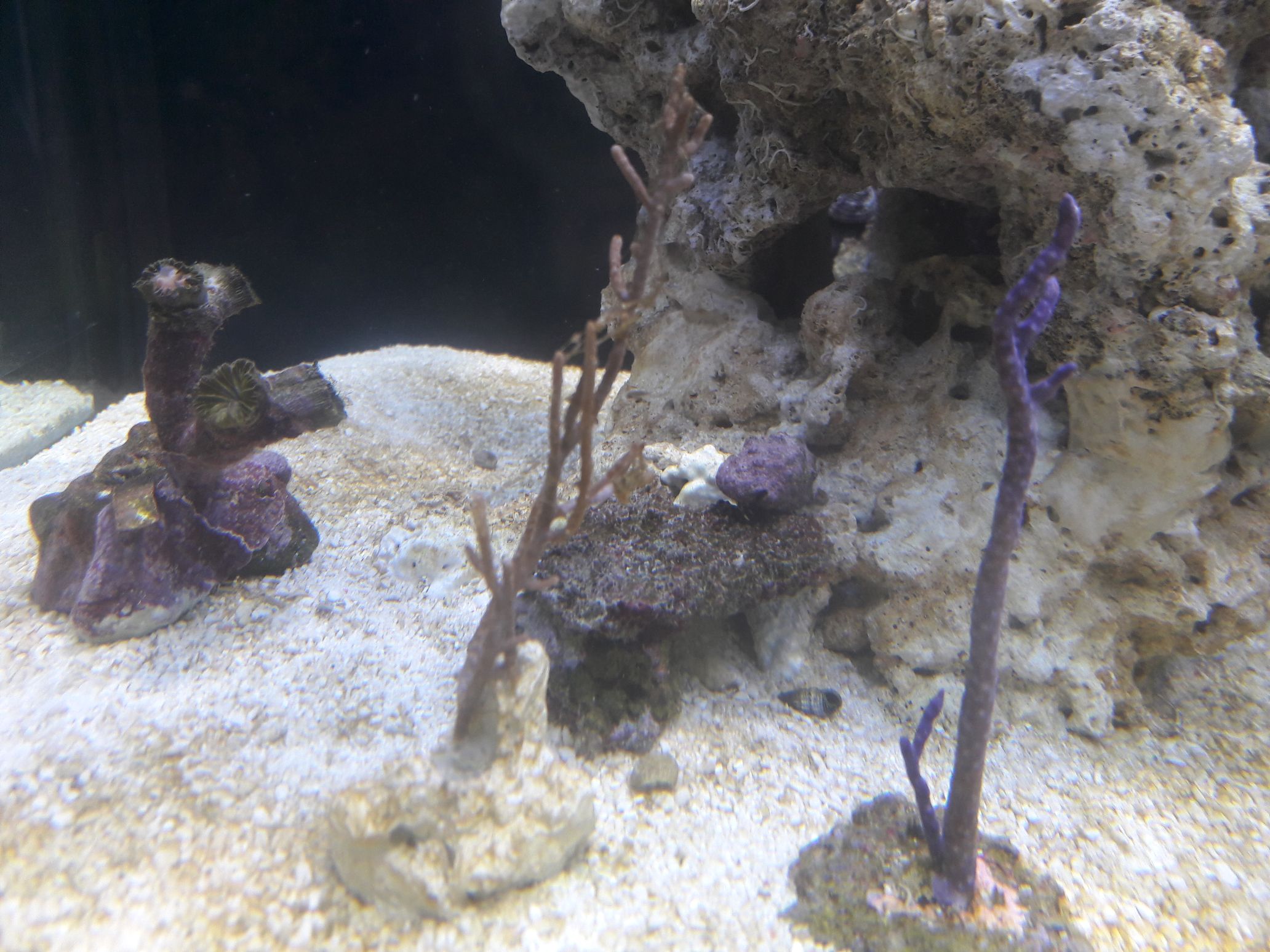

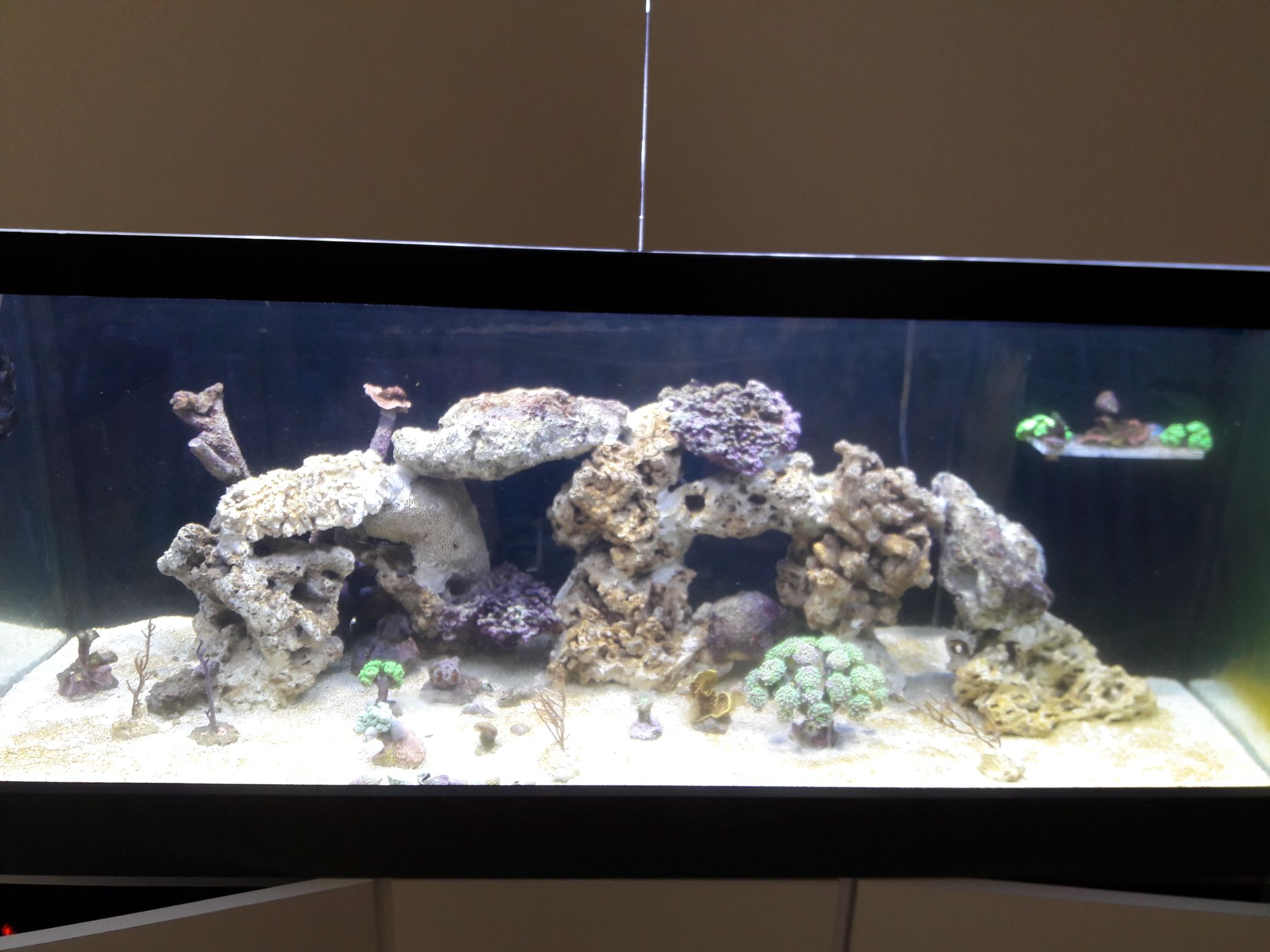

So jetzt die Bilder hoffe man kan alles erkennen.
Waren von heute morgen habe inzwischen noch mahl etwas mit der strömung gespielt.

Hallo Michael,
bist du dir sicher das es Dinos sind? Also unterm Mikroskop angeschaut?
Gut wäre es wenn du den Anamnesebogen ausfüllen und hier posten würdest, so können die Profis hier auf einen Blick alle relevanten Daten deines Beckens sehen.
Noch eine Anmerkung; Ich finde deinen Riffaufbau ziemlich steil, zumindest wirkt es auf dem erstem Bild so. So hast du viel Stein der nicht für Korallen genutzt werden kann.

Was mir auf den Fotos auffällt ist der schwache Besatz an niederen Tieren oder irre ich mich da? Du hast 2x150 W HQI drüber und schreibst, dass du 11 Stunden beleuchtest. Mit HQI?
Re: Dinoflagellaten
Ja 11 stunden mit hqi so wie im sangokai a-z steht. Was genau meinst du mit nidrigen tieren? Es sind die korallen vom 60 l becken mit rüber wovon die ersten langsam kapituliren da sie von den binos komplet zugewachsen sind. Und ich mir keine neuen holen wollte da ich Probleme habe. Und bis jetzt noch nicht wirklich hilfe hier beckommen habe.
