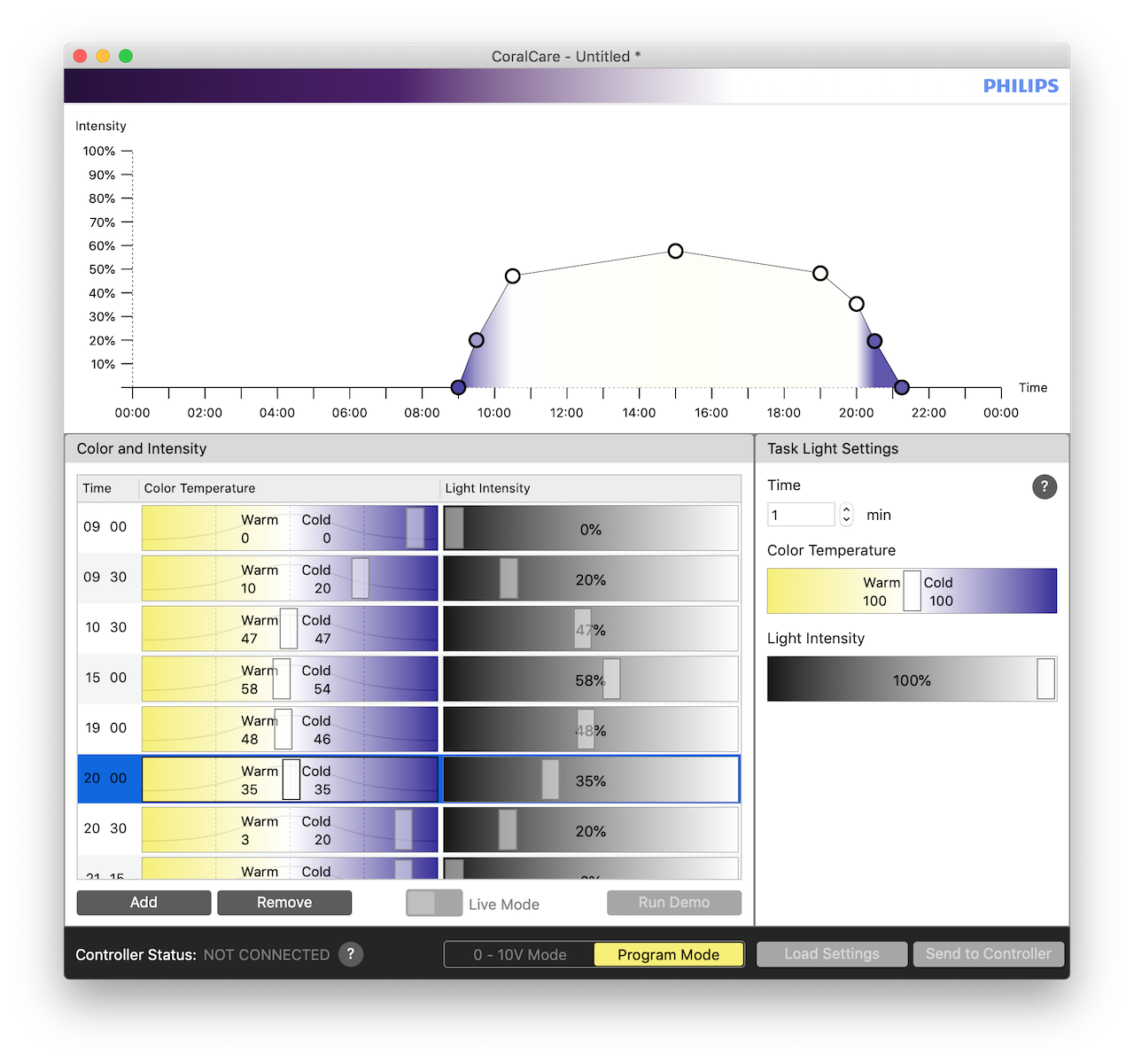

Ich konnte auch beobachten, dass z.B. meine Euphyllia jeden Abend bei Beginn der Dämmerung Zooxanthellen abgestoßen hat und könnte mir vorstellen, dass das evtl. die Ursache für den Dino-Ausbruch sein könnte. Als Beleuchtung hängt bei mir eine Philips Coral Care drüber, die ich im Moment nur mit max. 60 % Leistung betreibe. Mir fällt es aber schwer, eine sinnvolle Lichtfarbe einzustellen, da es zu dieser Lampe nur wenig Vergleichsberichte gibt. Ich habe das aktuelle Beleuchtungsprofil mal angehängt. Würdet ihr daran etwas ändern, um evtl. Strahlungsstress zu reduzieren und den weiteren Ausstoß von Zooxanthellen zu verhindern?

Persönlich habe ich an meiner PCC keine so starke Blauphasen eingestellt. Die könntest du etwas runter nehmen. Wenn du zu wenig Nährstoffe hast ist zu viel Blau nichts. Genauso würde ich persönlich bei Mangelsituation nicht über 11h beleuchten (Dimmphase natürlich mit eingeschlossen).

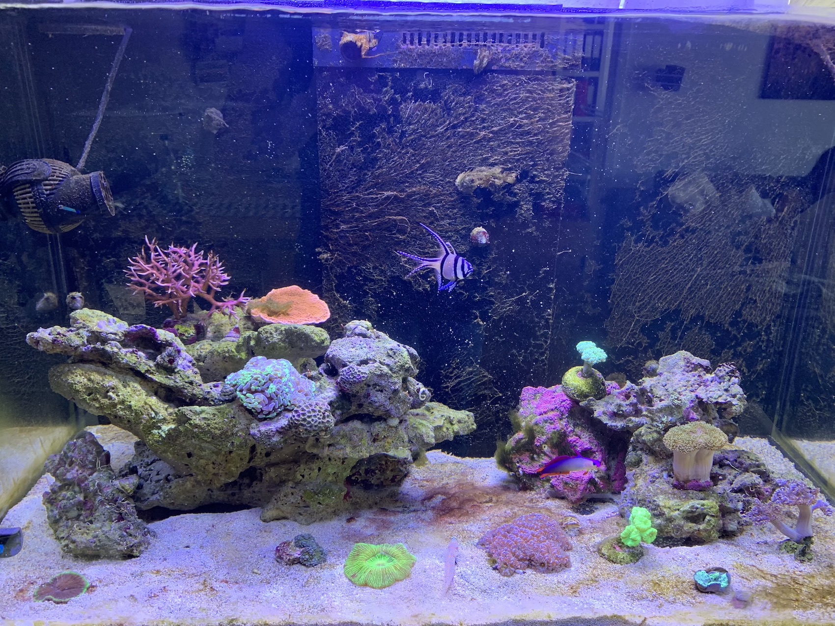

vielen Dank für deine Antwort! Den Bogen und ein Foto habe ich angehängt. Das Foto ist von heute morgen, die Beläge werden üblicherweise im Laufe des Tages schlimmer, dann sind es fast überall auf dem Bodengrund so aus wie unten rechts. Die kleine Euphyllia hinten rechts hat in den letzten Tagen ordentlich Gewebe verloren, die restlichen Korallen haben noch keine erkennbaren bleibenden Schäden. Nur die Seriatopora wird überall dort weiß, wo Fäden von den Algen hängen bleiben.

Welche Lichtfarbe hast du bei deiner PCC den Tag über gewählt? Bei mir läuft sie ja außer in den Dämmerungszeiten einfach im neutralen Bereich.

Die Algen an deiner Rückwand hatte ich auch. Sie kommen wohl vermehrt in Aquarien vor die ein Problem mit Nährstoffen haben.
Viele Aquarien haben am Anfang dieses Problem. Speziell in der Einlaufphase und bei künstlichen oder toten Gestein. Wie schon gesagt, mit Complete und Complex kannst du da entgegenwirken. Lies dir hierzu die entsprechende Seite auf Sangokai durch.
Zusätzlich hilft auch absaugen und Aktivkohle. Die Algen entwickeln soweit ich weiß auch ein Toxin.

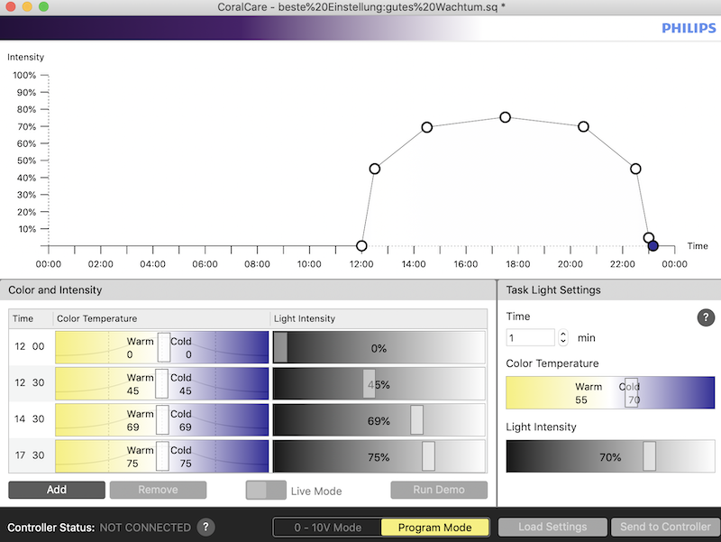

Meine Einstellung der PCC ist ähnlich deiner. Über den Tag verteilt im neutralen Bereich. Nur die letzten 5 min. beleuchte ich rein für die Optik mit blau.
Das Becken ist jedoch mit 95% SPS besetzt.
