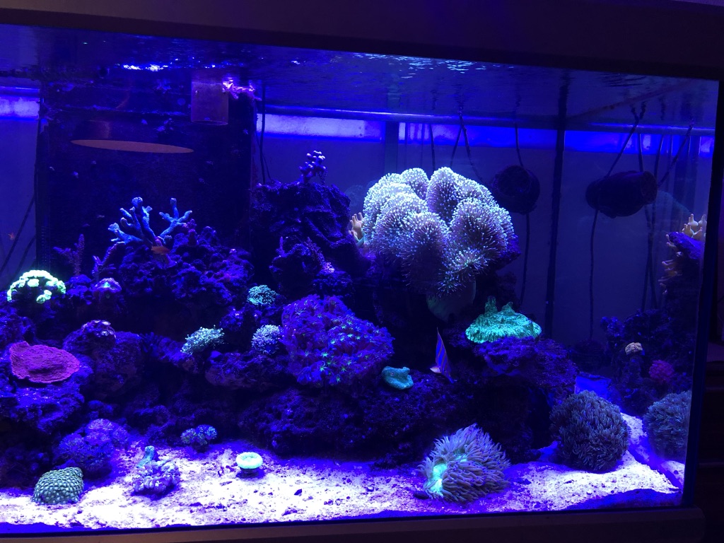

kannst Du dazu mal ein paar Fotos hochladen?
Deine Beleuchtungszeit sollte max. 12Std. inkl. Dimmzeiten betragen.
Warum ist deine Salinität so niedrig, diese sollte auf 35psu angehoben werden.
CA auf 420mg/L einstellen. Wurde der Bodengrund einmal ausgetauscht?
Wie sieht NO2 zu NO3 aus? Dein PO4 Wert?

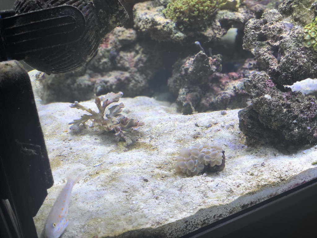

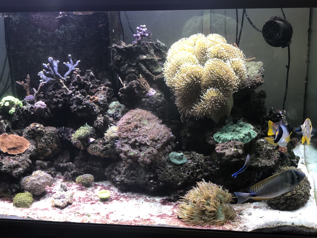

Hier ein paar erste Bilder

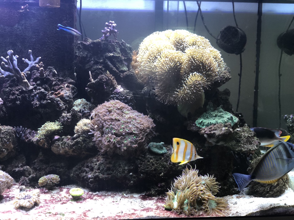

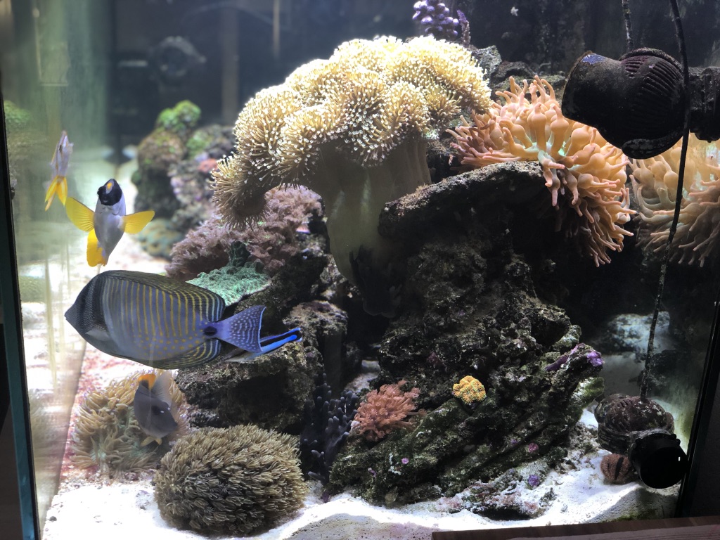

und noch zwei mehr
Wenn möglich die Bilder im Tageslichtmodus hochladen.

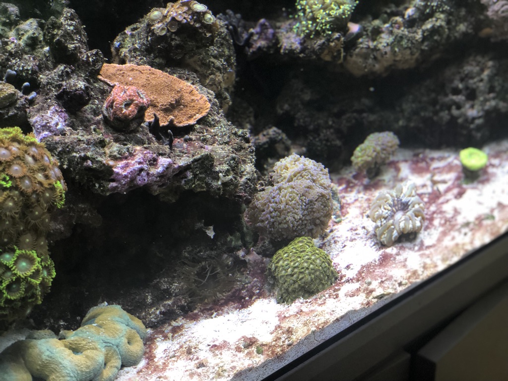

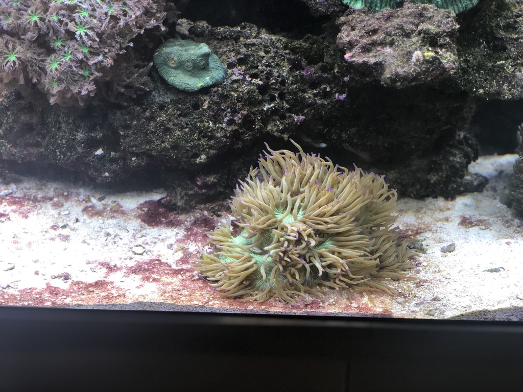

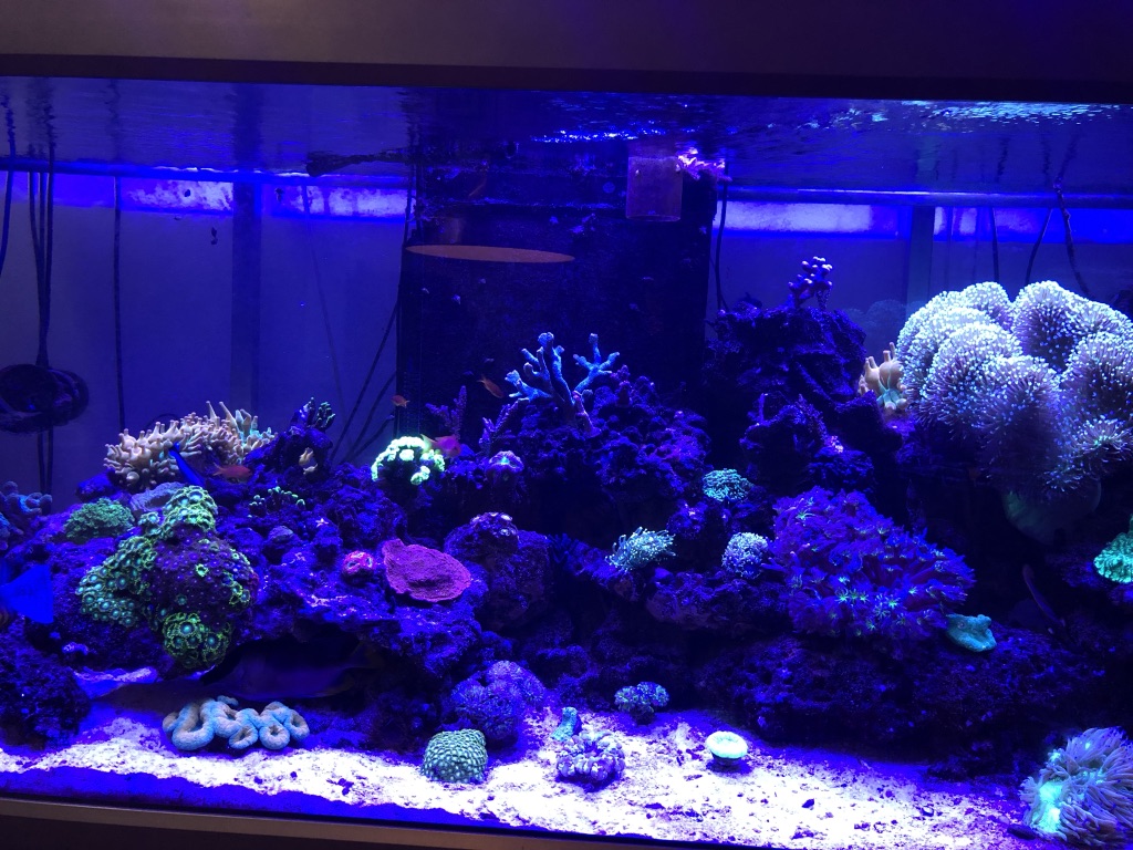

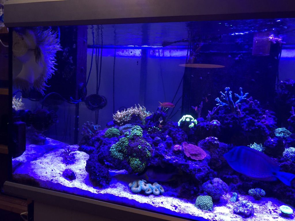

Und hier in Tageslicht

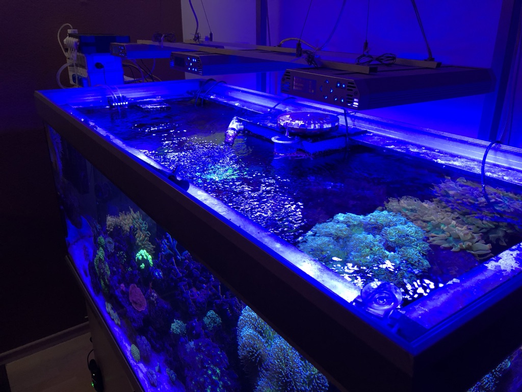

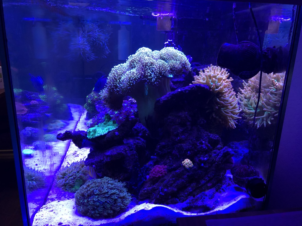

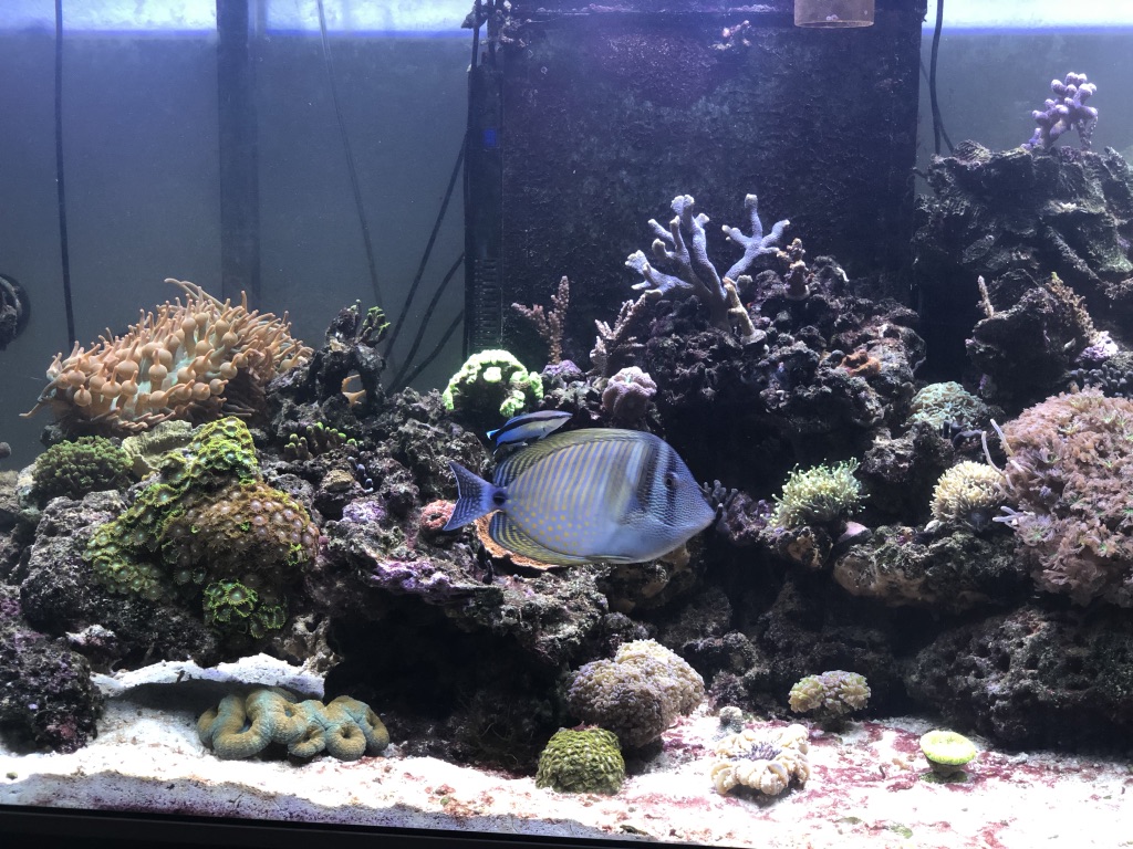

fortgesetzt
