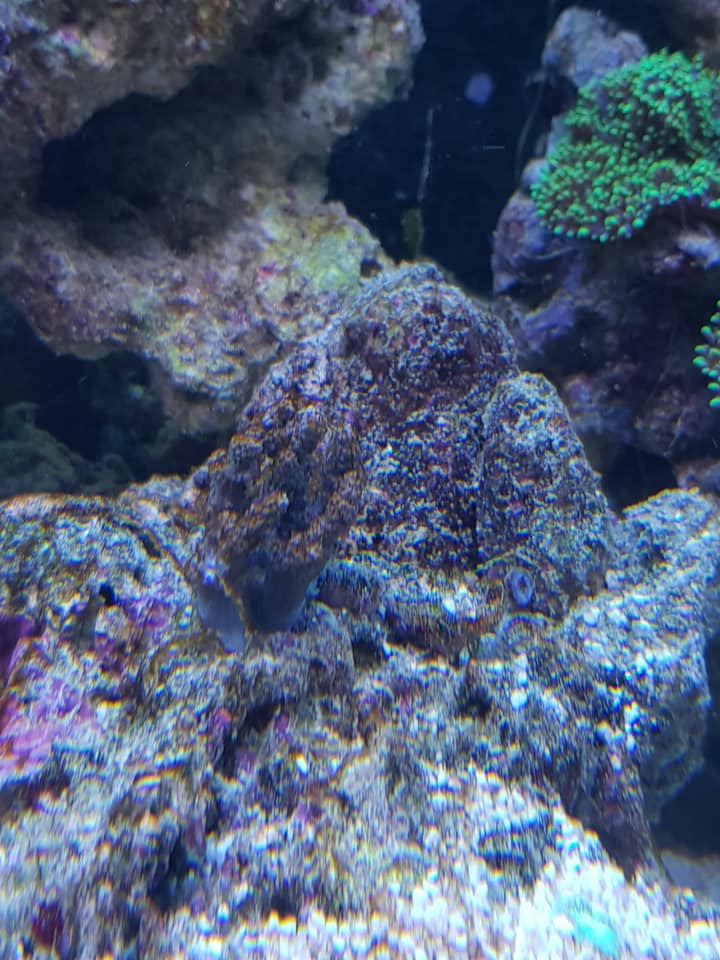

Guten Morgen kann mir jemand helfen und mir sagen was das ist??

Schwierig dies sicher zu sagen, ob cyanos, Dinos, etc.
Besitzt du ein Mikroskop?

Ja hab mich auch eben schon mal probiert daran nur leider weiß ich nicht genau wie ich's machen soll hab mir etwas von dem Schleim gefangen und drunter gelegt , sieht aus wie brauner Matsch.

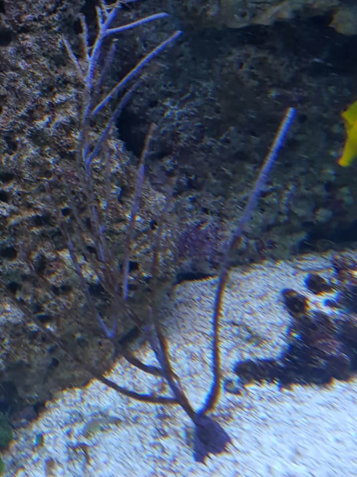

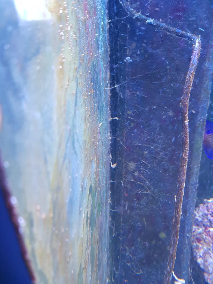

Fängt leider an überall zu wachsen und alles zu überziehen mit dem braunen Fäden man kann es leicht abwedeln aber nach ca. 1h ist die gorgonie wieder "braun"

Versuch mal was von der Gorgonie abzubekommen. Dürfte eigentlich nicht schwer sein. Notfalls Gorgonie kurz raus nehmen. Dann Probe unters Mikro. Welche Auflösung nimmst du?
Gerne auch mal kurzes handyfoto durch die Linse. Ist nicht schwer. Du schaffst das. :D

Leider bin ich scheinbar unfähig dieses Teil zu benutzen.
Nachdem ich meine Sunpower 6x54 Watt habe (nicht dimmbar ) fingen die Probleme an und ich weiß nicht wie ich sie in den Griff bekommen soll ich habe überall Fäden und die schwimmen überall rum es sieht Furchtbar aus die Milka steht noch gut da die Hystrix meiner Meinung nach auch. Einen Wassertest hab ich an ATI geschickt.

kannst Du mal deine aktuellen WW posten?
Ich gehe davon aus das es ev. durch die Lichtumstellung zu Dinoflagellaten gekommen ist.

Also die aktuellsten Werte sind von vorgestern aber mit JBL Tests gemessen ohne Referenz, habe aber schon eine ICP Test weg geschickt dieser dürfte Mittwoch ca. da sein.
KH 7,5° dh
PH: 7,6
PO4: 0,05
NO³: 1
MG: 1640
CA: 400
Salzige Grüße Jan
Beiträge: 2298
Re: Algenproblem welches ich nicht zuordnen kann
Ohne Referenz leider nicht aussagekräftig.
Ich würde dir dazu raten diese zu besorgen.
Wie hoch hängt die Lampe über dem Becken?
Wie hast Du zuvor beleuchtet?
Ansonsten zu Beginn etwas höher hängen.
