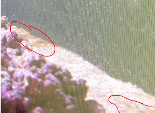

Wo siehst du bei mir Kieselalgen? Sollte eigentlich nicht sein, hab eigentlich gute Werte laut Analyse. Die häng ich mal noch an in meiner Beckenvorstellung.

auf dem Bild sieht das so aus. Rot eingekreist.
Grosse Ansammlungen von Turbellarien solltest Du mit einem kleinem Schlauch absaugen. Das abgesaugte Wasser kannst Du über eine Watte filtern und dann zurürck ins Becken schütten. Dass ein Synchiropus splendidus Turbellarien frisst, ist eher selten. Eine Halichoeres marginatus frisst sie auf jeden Fall; natürlich nicht alle auf einmal. Nur wird der Halichoeres marginatus bis zu 18cm gross. Deswegen habe ich nach Deiner Beckengrösse gefragt.

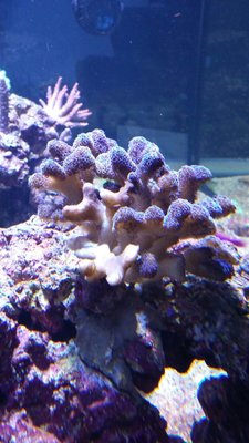

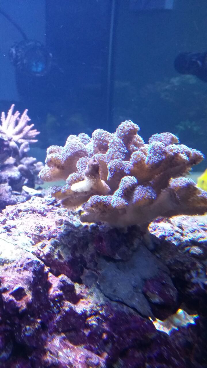

In der Zwischenzeit ist jedoch ein etwas größeres Problem aufgetreten. Meine hat Frau letzten Samstag 11.11. Braunen Schleim auf einem kleinen Milka Ableger entdeck. Dieser sah sowieso nicht gut aus aber ich dachte ich bring ihn durch...
Also raus mit dem Ding. Alles super!
2 Tage später :o mein großer Stock...auch. Skelett weiß und bräunlicher Schleim. Also raus großzügig wegschneiden. Soweit so gut, bis gestern. Heut morgen noch mehr Äste befallen :cry:
Sie hat diese nochmal sehr großzügig weggeschnitten und zusätzlich in Süsswasser gebadet. Ich habe die Befürchtung dass sie morgen weiter stirb mit der Diagnose !BROWN JELLY :evil: !
Wie sollte ich am besten reagieren? Rausnehmen ist dann klar. Meine anderen Korallen stehen nach Aussage meiner Frau sehr gut da und auch WW sind gut. Einzig der Belag an der Rückseite hat wohl wieder mal etwas zugenommen.
Muss ich mir Sorgen um die anderen machen, da keine andere in Reichweite ist? Hab gelesen das wohl nur angeschlagene Tiere befallen werden?
Vielen Dank schon mal für eure Unterstützung.
