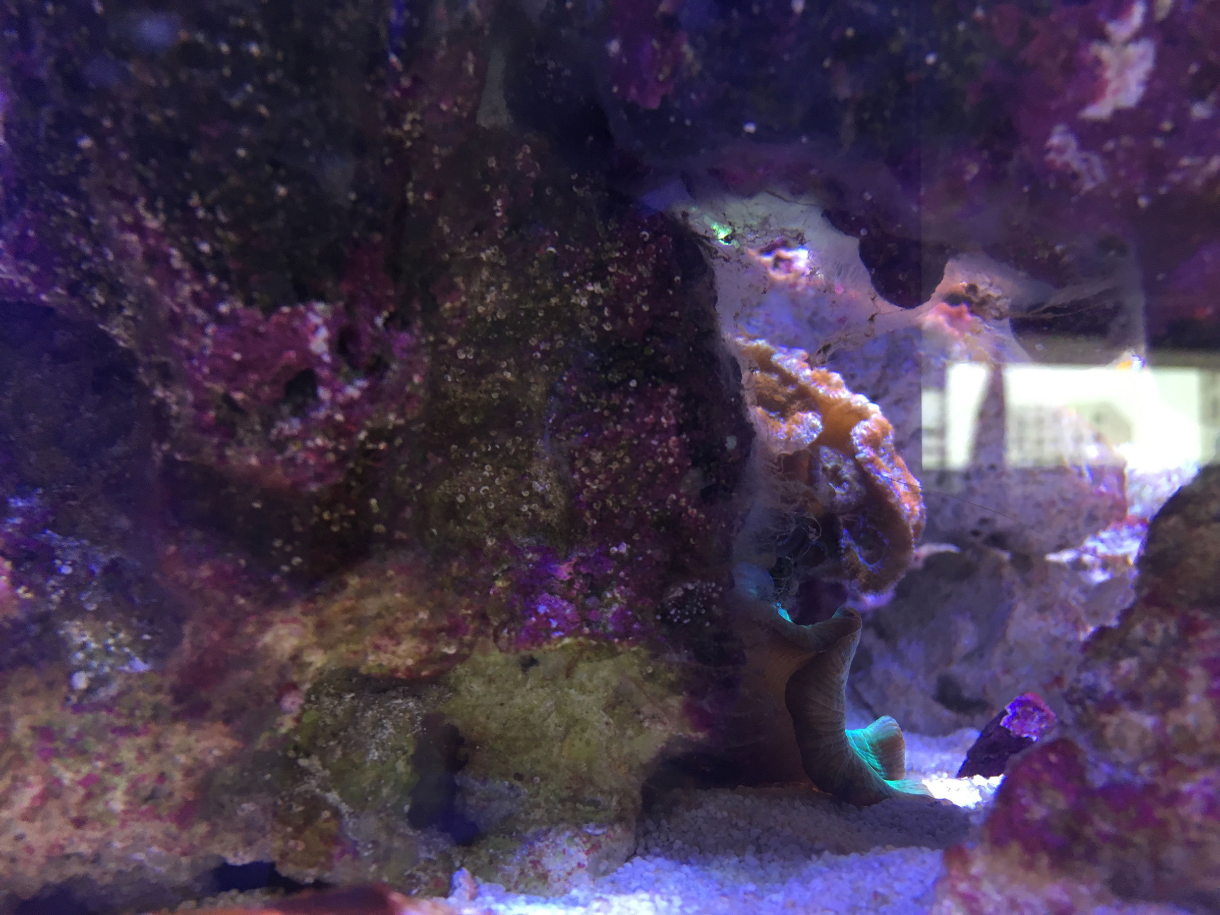

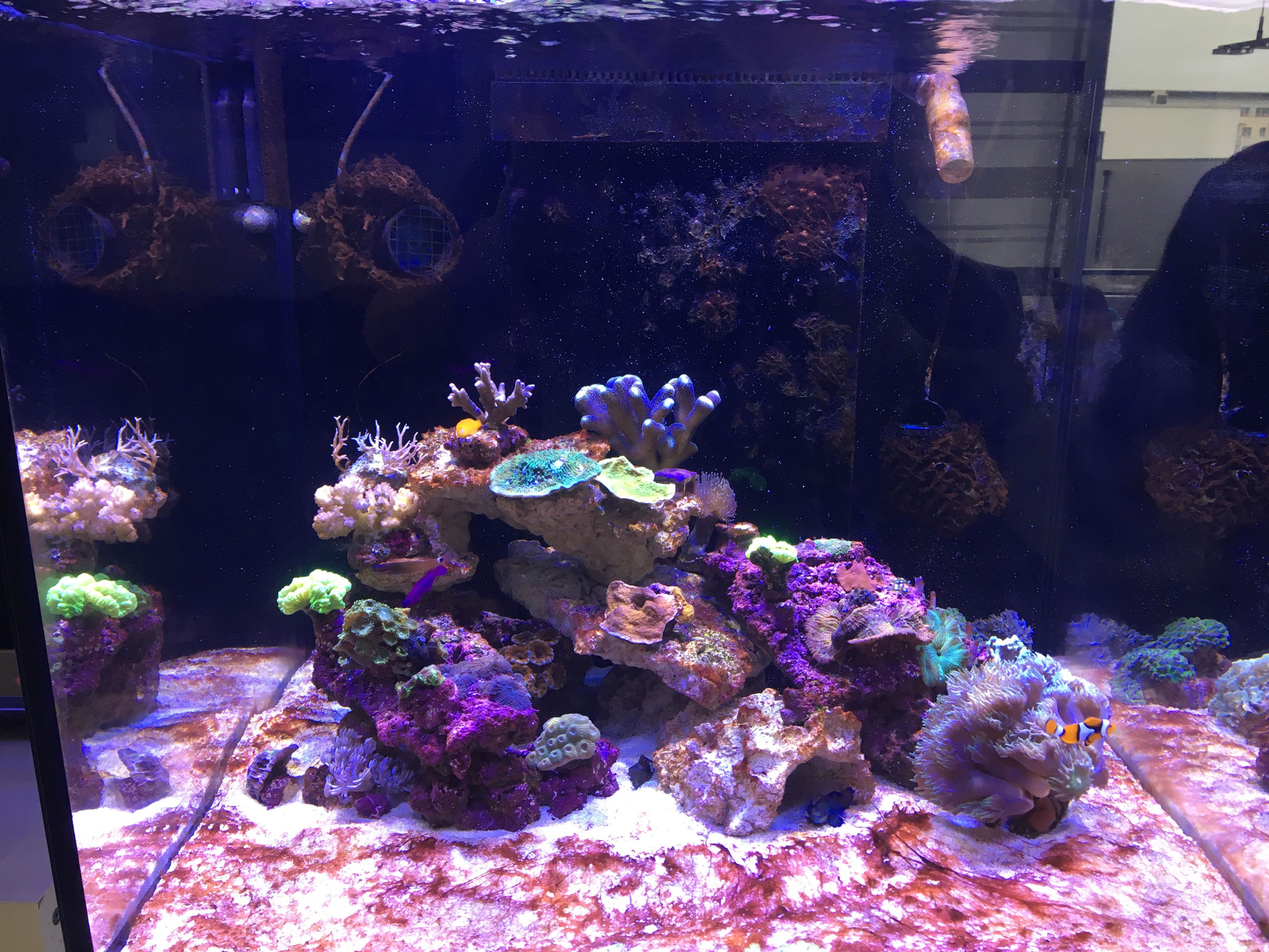

Hier noch ein paar Bilder. Habe auch versucht den Bakterienteppich zu fotografieren. Hoffe man erkennt ihn unter den Steinen.

Hallo Normann,
das die niedrigen Nährstoffe allein dafür verantwortlich sind, würde ich ausschließen, dass ist bei mir auch der Fall und Cyanos habe ich keine.
Was ist das denn, was dort um die Pumpen hängt? Können dir denn so ordentlich Wasser einsaugen und auch entsprechend der Leistung fördern?
Du könntest einen Teil vom Bodengrund absaugen. Sieht schon recht viel aus und da hast du eine Menge "unbesiedelte" Oberfläche, auf der sich viel ablagern kann. Da dürften auch schon Depots drunter liegen. In dem Atemzug saugst du die Cyanos mit ab und machst einen Wasserwechsel. Verkehrt wäre es aber auch nicht, dieses Prozedere auf mehrere Anläufe zu verteilen. Dann machst du mehrere Wasserwechsel. Allerdings sollte das dann binnen einer Woche geschehen.
Sind die Pumpen diagonal eingestellt?
Edit: Du kannst da auch gerne grabende Schnecken oder Seesterne einsetzen, dass das alles in Bewegung bleibt. Nutzt du denn jetzt nach wie vor nur das Startsystem? Da solltest du jetzt auch auf das Basissystem mit umsteigen, beides kann auch kombiniert verwendet werden.

Hallo Nick,
um meine Pumpen habe ich zum Schutz für die Blasenanemone (bei mir ist schon einmal eine Anemone im Kamikaze Stil auf eine Pumpe gewandert) eine PP-Böschungsmatte herumgewickelt. Inspiriert durch diesen Artikel: http://www.korallenriff.de/artikel/723_ ... chutz.html
Einen Leistungsverlust konnte ich jetzt nicht feststellen. Sind halt leider auch mit Cyanos überzogen aktuell.
Meinst du es haben sich bei dem neuen Bodengrund schon solche Depots gebildet, die Cyanos fördern könnten? Wasserwechsel habe ich bisher vermieden, da ich jetzt nicht unbedingt die Nährstoffe ich über Sangokai hinzufüge wieder absaugen will. Aber vielleicht ist es in dieser Situation das kleinere Übel?
Mit den Pumpen habe ich viel herumexperementiert, bis ich für in meinen Augen die bisher beste Ausrichtung und Stärke der Pumpen gefunden habe. Es wird alles gut durchströmt, so dass es keine strömungstoten Stellen gibt. Es handelt sich tatsächlich um eine diagonale Stellung, allerdings pulsieren die Pumpen abwechselnd so dass auch die Korallen von allen Seiten genug Strömung abbekommen. Ist aber keine klassische Ringströmung. Sollte ich das vielleicht doch ändern?
Grabende Schnecken bzw. Seesterne wäre tatsächlich noch eine Idee.
Ich bin bereits in der vierten Woche des Basissystems. Ich dosiere aber aktuell immer noch Complex und Complete aufgrund der sehr niedrigen PO4 und NO3 Werte.
