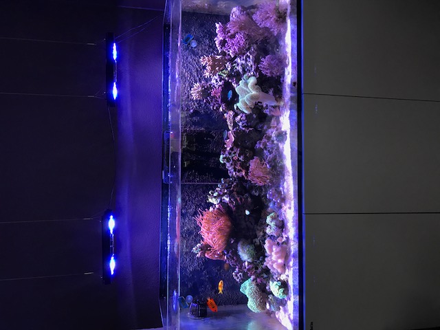

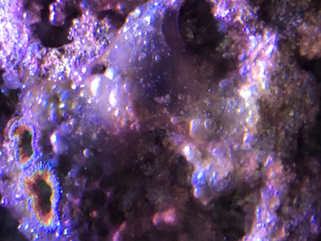

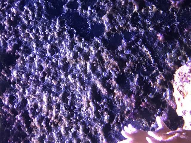

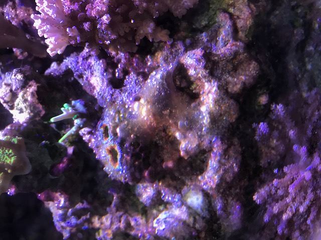

das sind größtenteils Cyanos. Kannst Du mal eine Gesamtansicht vom Becken hochladen? Für die Radion empfehle ich folgende Einstellungen:

vielen Dank für die vielen Antworten.
Die Radion habe ich bereits auf diese Einstellung eingestellt.
Habe das Gefühl, dass die Plage mein komplettes Aquarium-System stört.

Habt ihr mal eine Wasseranalyse machen lassen? Wenn ja, könntet Ihr die mal hier hochladen?
Die Beleuchtungszeit ist inkl. Dimmphasen nicht länger als 12 Stunden?
