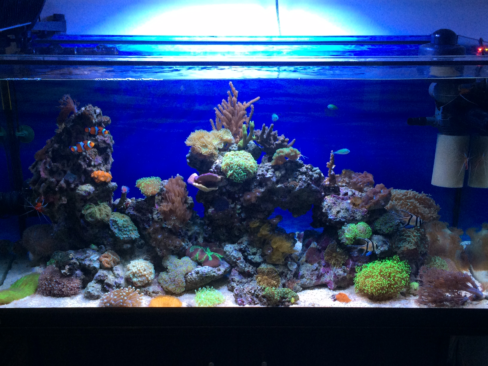

lasse es jetzt mal laufen und beobachte die Korallen. Ansonsten kannst Du ja nochmal eine aktuelle Gesamtansicht einstellen und Deine aktuellen WW dazu schreiben.

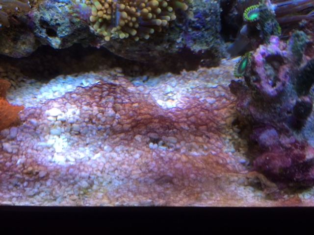

ich habe den braunen Belag unters Mikroskop gelegt:
Und mit der Seite http://archiv.korallenriff.de/algen2003.html verglichen. Darum denke ich, daß ich mir sicher bin.
Auch die Dinoflagellaten waren zu sehen haben sich aber nicht wie beim letzten Mal bewegt.

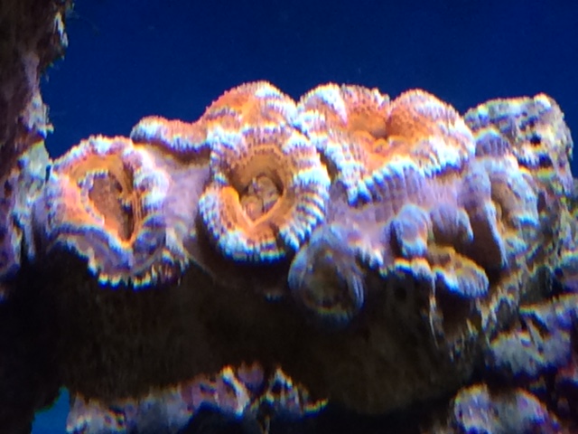

Bis auf einer Koralle geht es den anderen so wie ich beurteilen kann gut:
