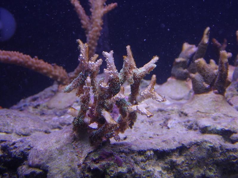

Habe am Düngesystem bisher nichts weiter geändert außer das ich die Phosphatdosis (seid 7 Tagen) erhöht habe, da sich die Probleme mit den SPS weiter verschlimmert haben.
Viele Ableger haben schon fast ihr komplettes Gewebe abgestoßen und die Montipora haben ihre Farben weiter verdunkelt und haben ihr Wachstum immer noch eingestellt.
Ich vermute das es am Ungleichgewicht zwichen No3, Po4 und der KH lag. Da die KH sehr hoch war und genügend No3 im Wasser war kam es ohne Phosphat scheinbar zu Problemen bei der Nährstoffumsetzung. Tatsächlich ist die KH von 9 auf 7,8 gesunken seid dem ich Täglich 0,012 mg Phosphat zugebe, und ich meine mir einzubilden das die grüne Montipora wieder Farbe bekommt. Mal sehen wie es sich weiter entwickelt.
LPS und alle anderen Korallen haben prächtige Farben und danken mir mit vergleichsweise schnellem Wachstum. Die Hammer und Bartkoralle haben sich schon geteilt und die Kupferanemone hat deutlich an Masse zugelegt!
Ich vermute das es daran liegt das in dem Becken viele Phosphatdepots bzw partikuläres Phosphat vorhanden ist und sogut wie keins in flüssiger Form. Wassertests aus dem Bodengrund (ohne Partikel) ergaben Werte von 0,3 mg/l Phosphat während im Freiwasser kein Phosphat nachweisbar ist.
Das würde erklären warum alles außer SPS wächst und gedeiht. Kalkrotalgen wachsen im übrigen auch wie verrückt weil diese die Depots evtl direkt anzapfen können. Und alle anderen können es wohl aus dem Wasser fangen in Form von Partikeln wie Detrius und Calciumphosphat.
Weshalb sich bei mir auch unheimlich viele Röhrenwürmer breit gemacht haben und sich wie verrückt vermehren was mich aber nicht stört weil sie doch ganz hübsch anzusehen sind
Die Frage ist jetzt ob es irgendwie möglich ist solche Depots generell zu verhindern bzw sie in die flüssige Form umzuwandeln?
Im Anschluss nochaml einpaar Bilder.
Hier sind ein Paar Bilder von den Problem Korallen es sind ausschließlich SPS....

naja....der Auslöser war eher der Beckenneustart und das damit verbundenen Ungleichgewicht.
Momentan fahre ich folgende Verteilung mit der x2
blau 250
royal 180
weiß 255
rot 0
Ich wollte mal sehen, ob man optisch.....also Korallenfarben.... noch etwas rausholen kann.
Deswegen frage ich.
Gruss
Kosta
