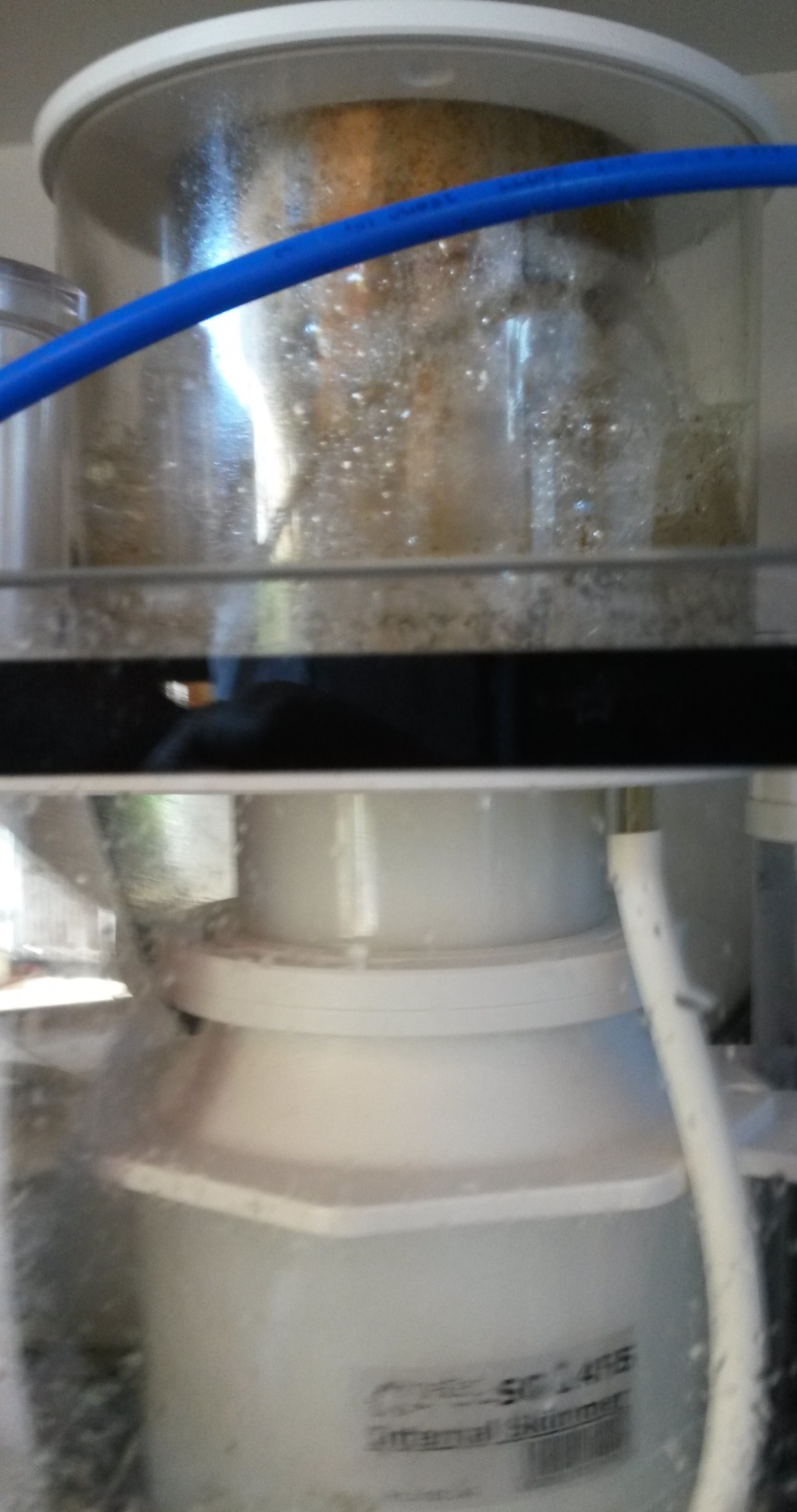

Hallo Peter,
achte darauf, dass Dein Abschäumer einen bestimmten Wasserstand seitens des Herstellers vorgegeben hat. Mit einem falschen Wasserstand veränderst Du das Wasser/Luft Gemisch und das kann genau solche Probleme auch verursachen.
Wenn Dein Abschäumer zu wenig zum abschäumen hat, dann kann es auch sein, dass da nichts kommt.
Nachdem Du Wasserwerte und Bild gepostet hast, werden wir weiter schauen. Aber Sorgen brauchst Du Dir nicht unbedingt zu machen.

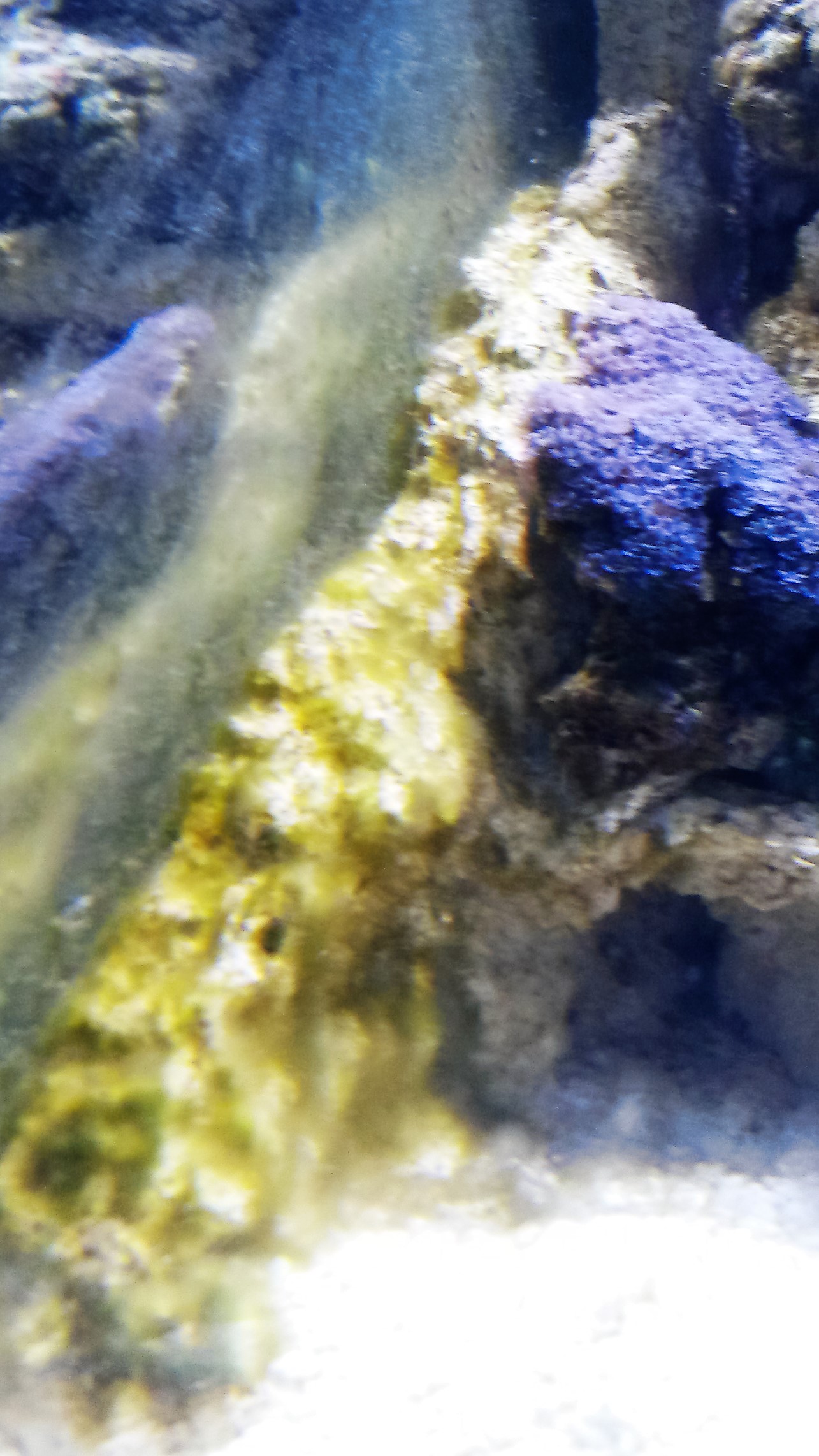

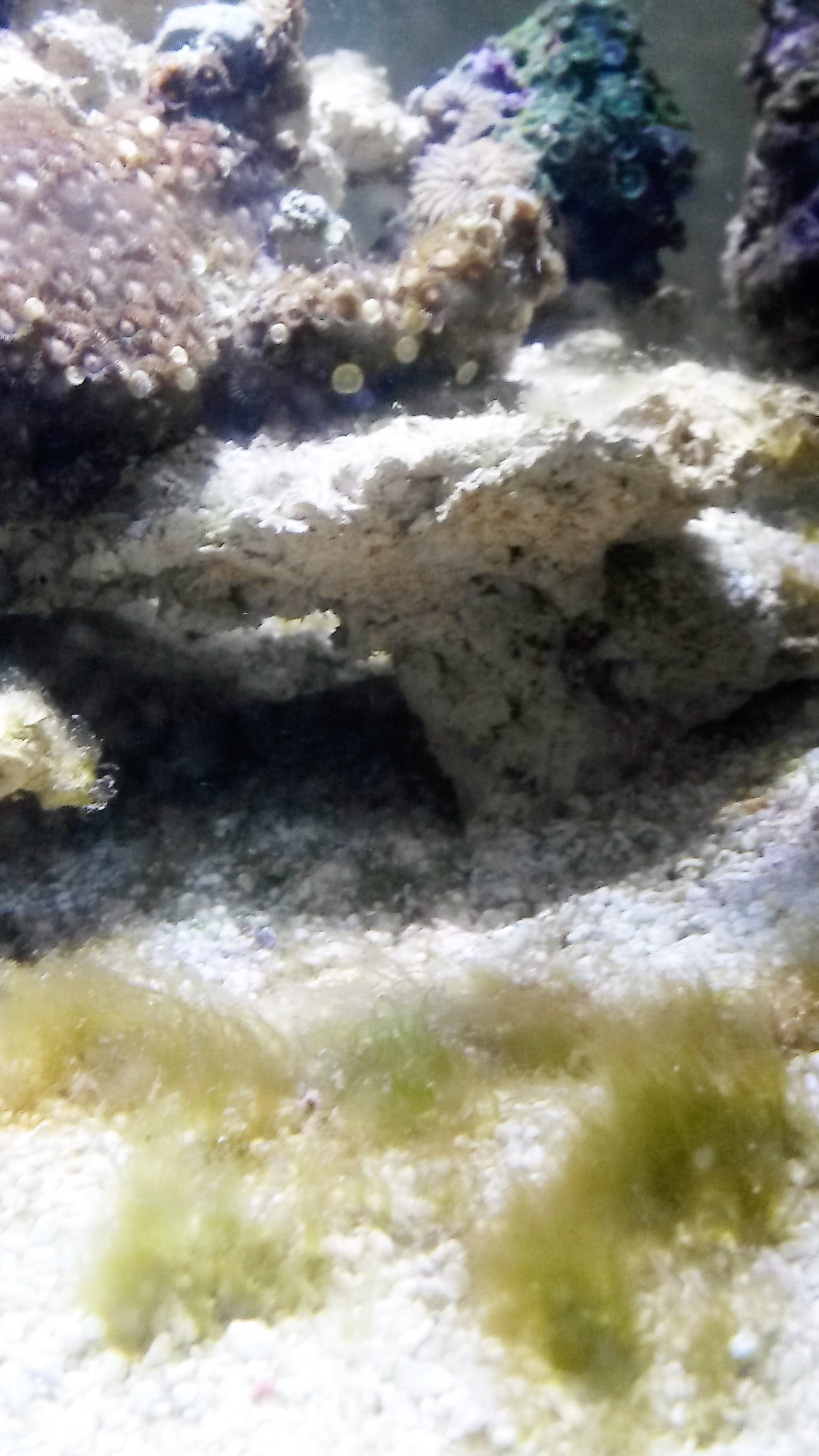

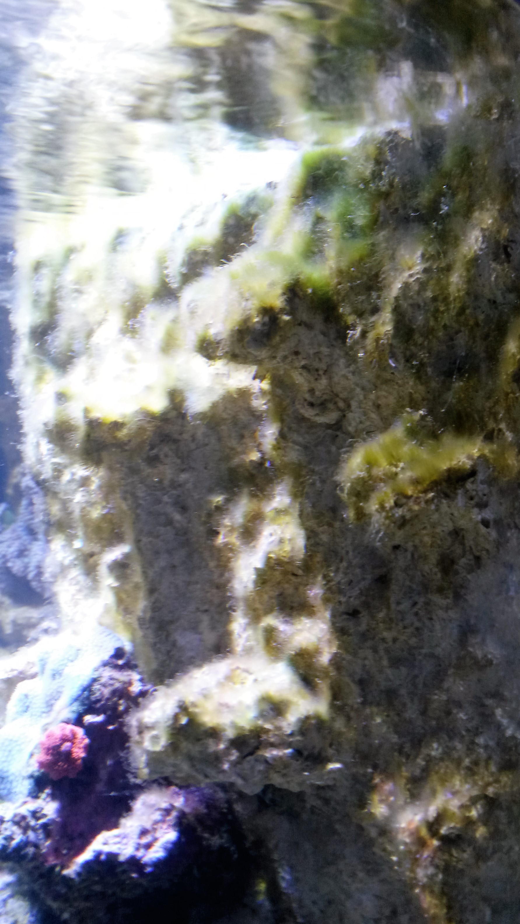

So, hier sind nun ein paar Bilder. Ich hoffe es funktioniert. Wasserwerte liefere ich auch noch.

Mein Abschäumer ist trocken eingestellt. Er schäumt!

Hallo liebe Riff-Freunde,
jetzt habe ich ein Foto machen können. Leider liefert mein Handy keine besseren Fotos.
Jörg, kannst du mir Deinen Kommentar bitte geben?
Die Algen sind extrem.
Peter
Peter
