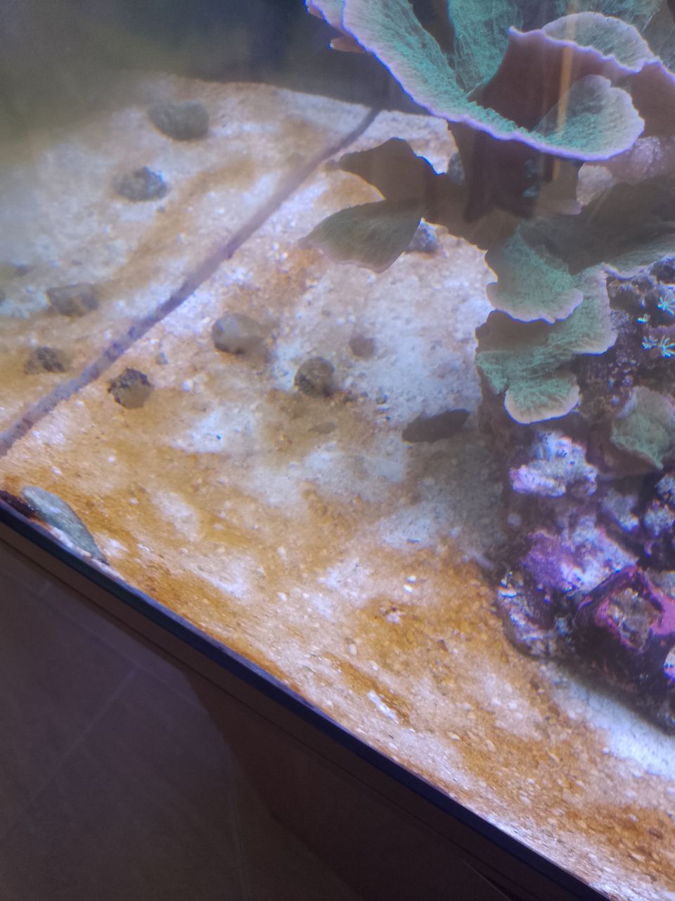

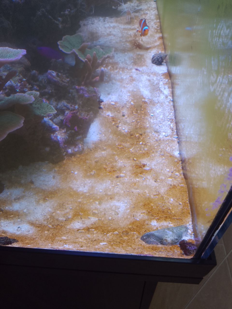

Wie ihr anhand der Bilder sehen könnt ist es leider nicht besser geworden...
Die ICP hat mir gezeigt das die Spurenelemente alle im Sollbereich sind und meine Referenzlösung irgendwie "verunreinigt" wurde. Der KH Wert war deutlich zu tief und der Kalzium sowie Magnesium Wert zu hoch. Eine neue Referenzlösung habe ich schon besorgt, solange hatte ich den Umrechnungsfaktor der ICP benutzt. Mittlerweile sind die Werte wieder im Sollbereich, nur Nitrat ist mit 18mg/l und Phosphat mit 0,12mg/l erhöht. War aber auch der reduzierung der Beleuchtungslänge und Intensität geschuldet. Da das keine Besserung gebracht hat bin ich mit der Beleuchtung wieder auf normal gegangen. Der KH und Kalziumverbrauch ist entsprechend wieder angezogen.
Den Sand durch saugen oder einfach nur aufwirbeln bringt nicht's. Andere Oberflächen werden nicht befallen.
Hat jemand eine Idee?
Die Scheiben hatte ich übrigens mit absicht nicht gereinigt, damit man sehen kann wie der Sand aussieht.

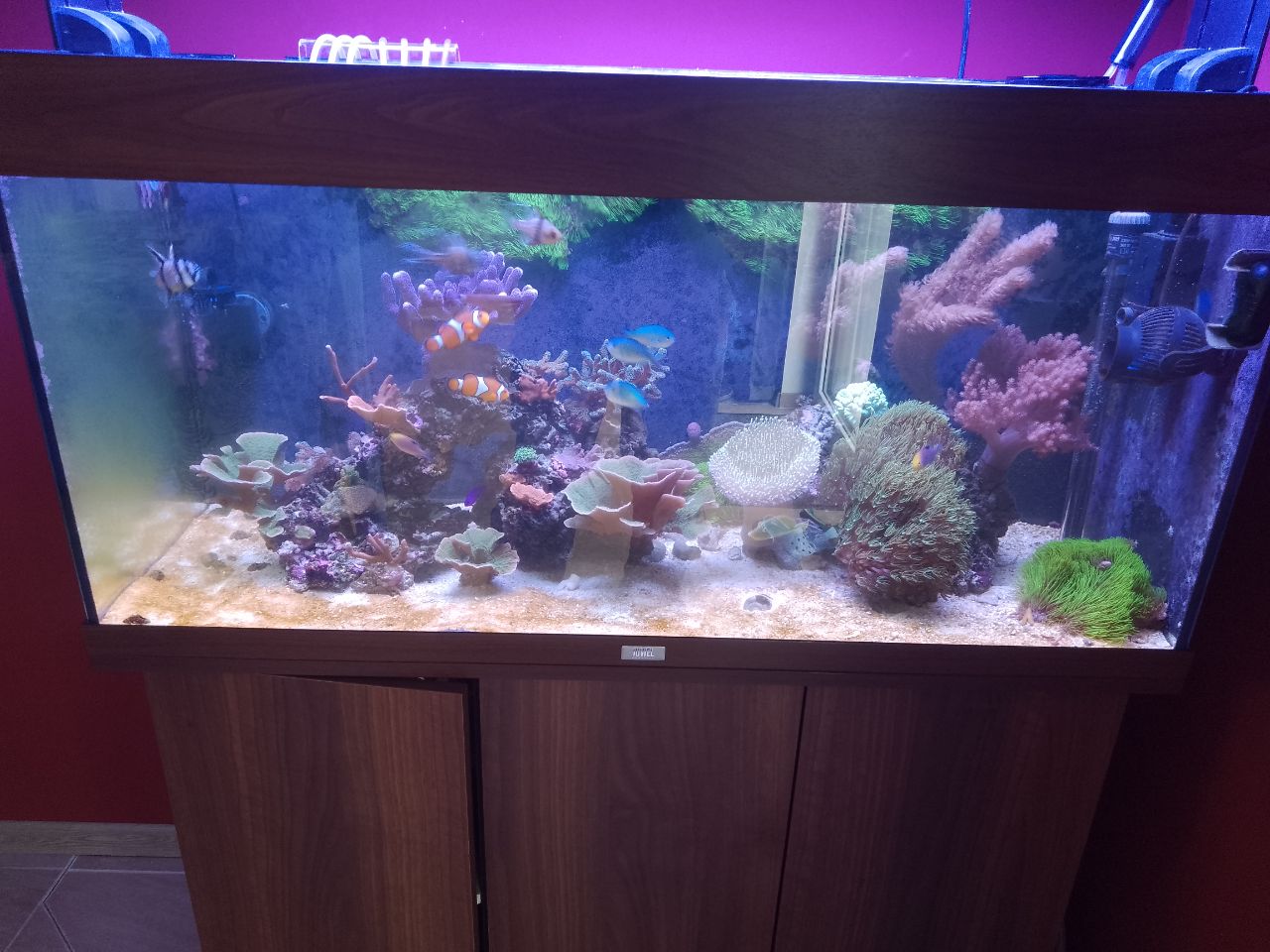

Kannst Du die ICP und eine Gesamtansicht des Beckens einstellen.
