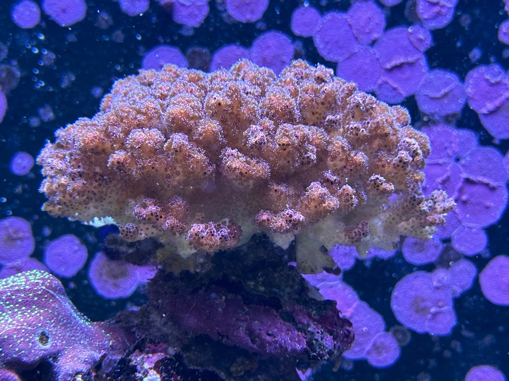

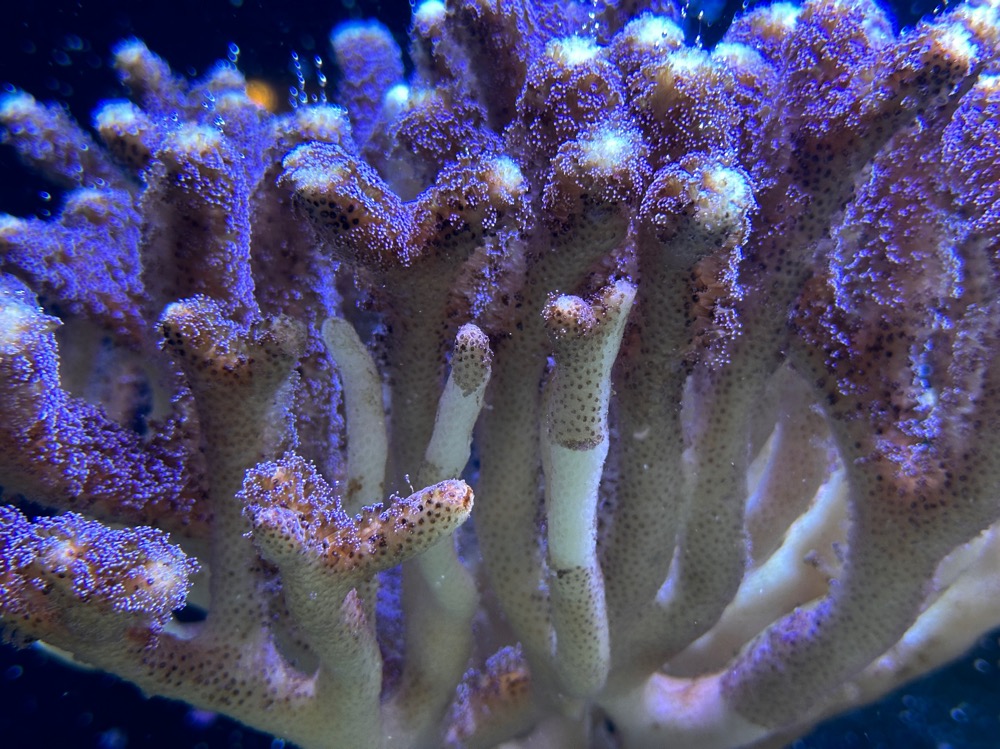

Weiter Bilder

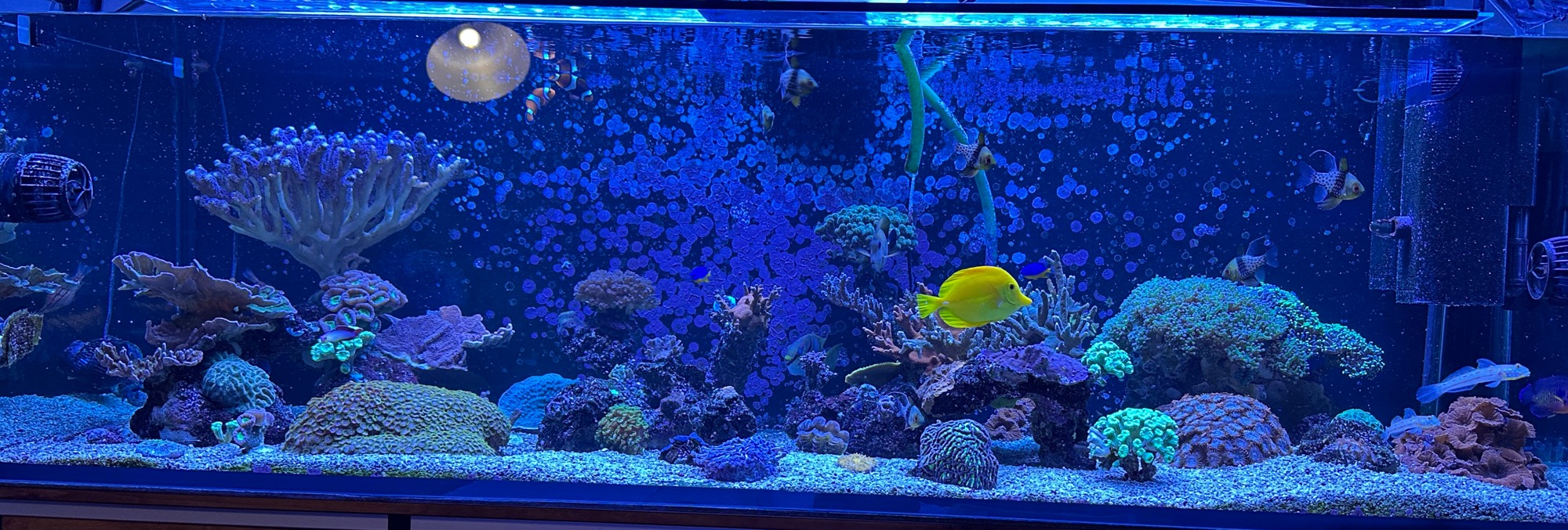

Hier das aktuelle Bild vom Becken, das oben war ein altes

Was hast so an N im Becken? Wie lange ist der Bodengrund im Becken? Wird er gepflegt (bez Po4)

Moin. Lampe noch Hybrid? Seit wann sind die Docs und der Fuchs drinnen? Könnte bei der Größe auch ein Filterproblem bei Dir werden. Ich würde auch tippen das Deine Strömung nicht optimal ist. Hast auch ne große ICP?

Moin . Ich kann nur nach den Bildern gehen und da finde ich die Pumpenanordnung nicht gescheit. Aber das must du beurteilen. Ich würde mal das Geld in eine total ICP investieren. Dann bekommst auch mal dein KH und N Wert. Du wärst nicht der erste, der überrascht wäre. Muß nicht, kann aber. Finde die 3 große nicht gescheit für das Becken. Die machen richtig Dreck. Und wenn Du jetzt schon ansteigst mit deinem Po4 Wert, dann wird’s zukünftig interessant. Du sagst es gerade selber. Wachstumhemmer - weniger Verbrauch und es geht abwärts in der Spirale.
