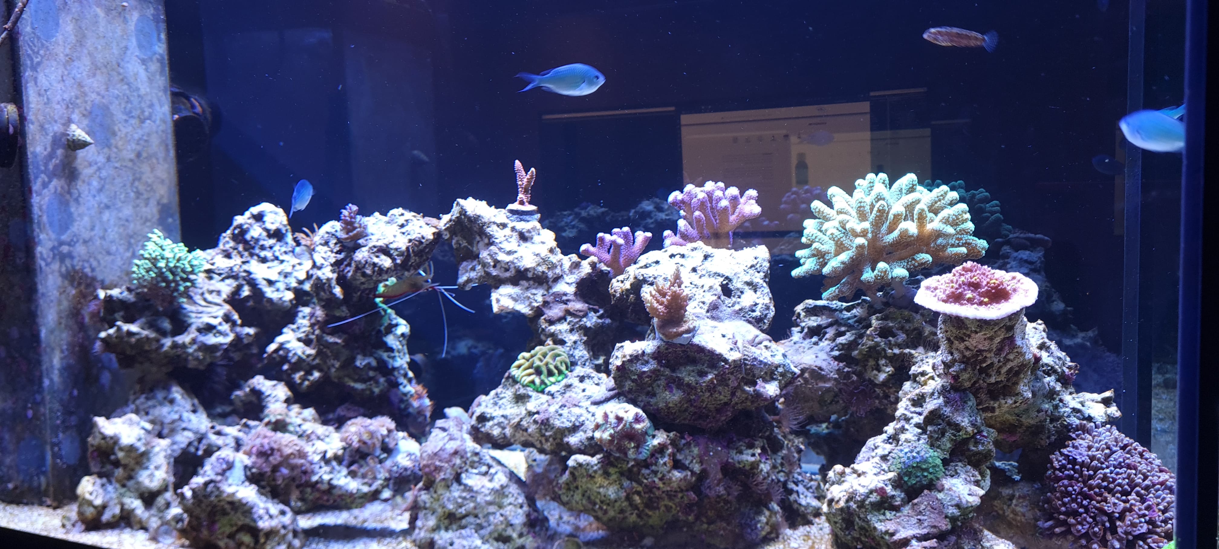

Das Becken läuft jetzt seit so ziemlich einem Jahr, ein paar Bilder sind im Anhang.

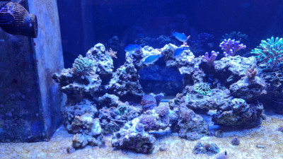

So war es noch vor ein par Tagen, auch nicht so Optimal aber mit kaum Dinos

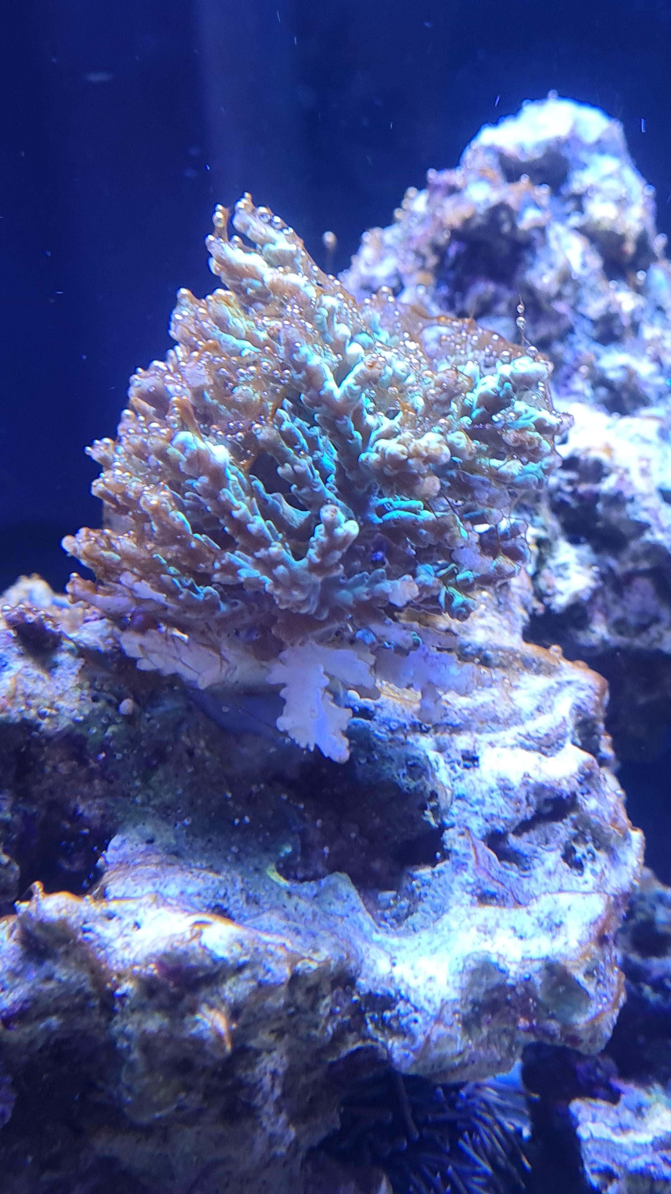

Die Fotos sind leider nicht so toll, meine Handykamera fokussiert nicht vernünftig. Die Dinos sind halt schon in einigen Korallen was denen überhaupt nicht gefällt.

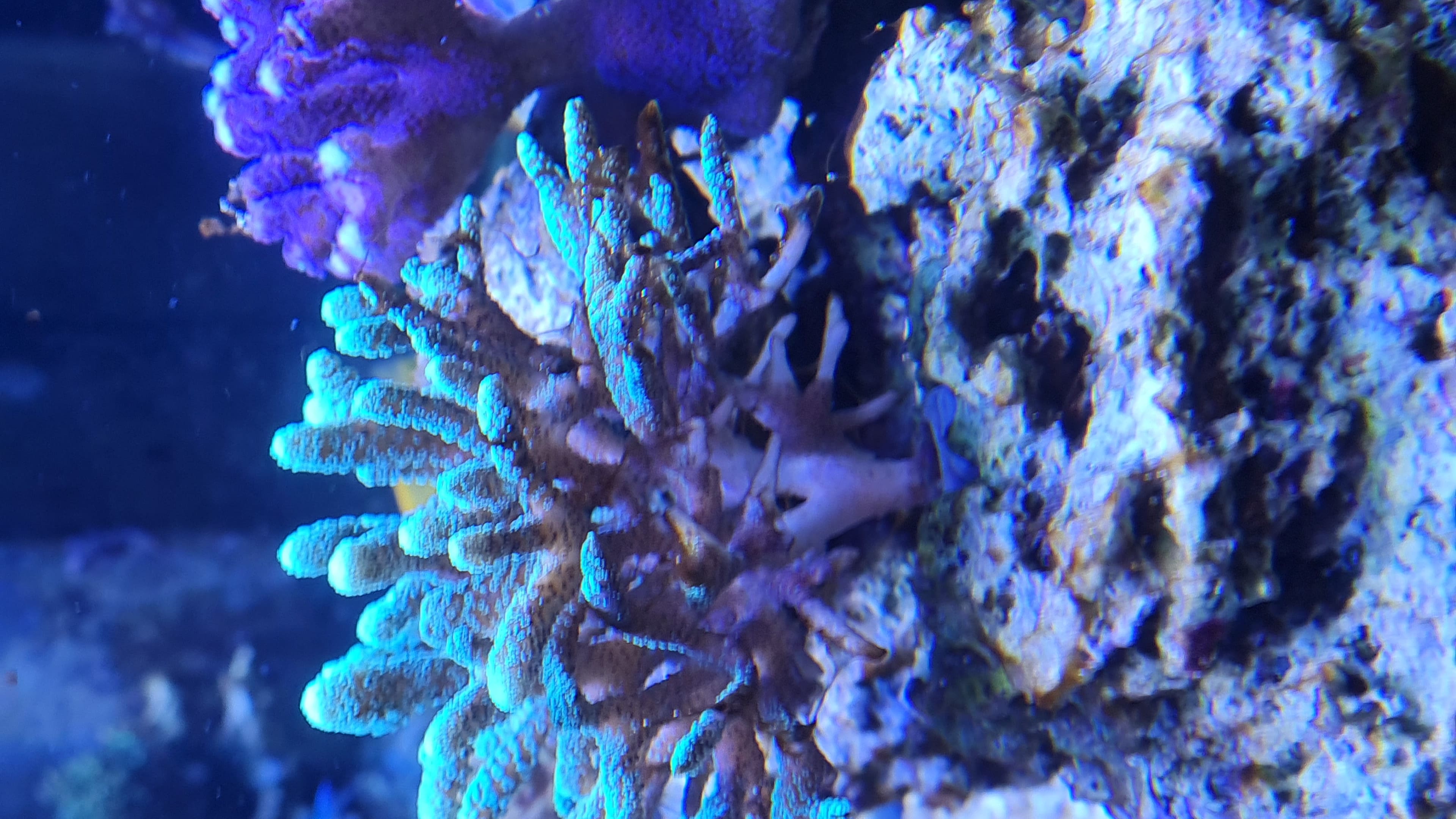

So schaut es jetzt gerade teilweise aus, gestern hab ich die Koralle noch einmal abgesaugt. Aber das scheint ja offensichtlich nichts zu bringen :/

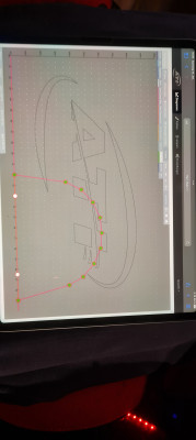

Und hier noch einmal meine Lichteinstellungen
T5 sind momentan nicht an um den Strahlungsstress etwas zu reduzieren.

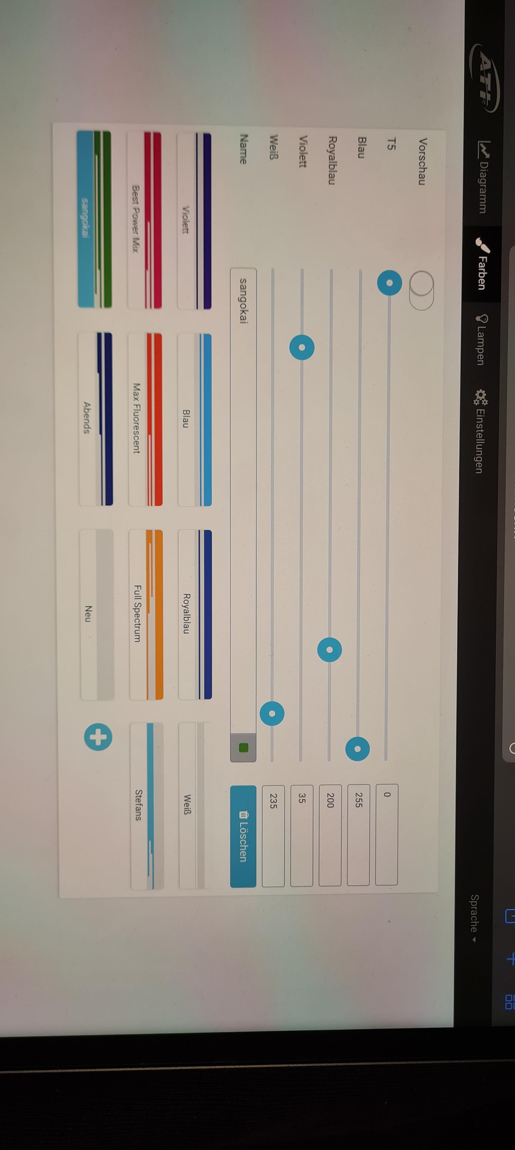

T5 kannst du durchgehend anlassen. Als ich Dinos hatte habe ich auch T5 angelassen, ab Start ohne Dimmen auf 100%, LED auf 30% runter, Farben habe ich wie folgt eingestellt
https://abload.de/browseGallery.php?gal ... nqkj1n.jpg
Die Blauphase auch weglassen. Inkl. UV-C Klärer und Dinos absaugen habe ich nach 2 Wochen keine mehr gesehen.
