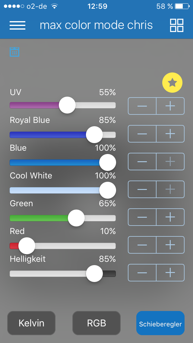

also ich hab über die zeit die einstellungen bisschen verändert weil das licht vom optischen her bisschen gelb war binn dan in die einstellung rein beim ersten mal wo ich cyanos hatte mit dem alten aufbau sind die cyanos nicht mehr gekommen mit der einstellung auch mit algen hatte ich kein problem ich mach mir nur bissel sorgen wegen dem uv das sich die koraleln gesteresst fühlen

Hi Chris,
also UV würde ich bei 15-max. 20% fahren, royal blue 70-75%, blue 90-100%, cool white 90-100%, green 0-5%, rot 0-15%. In den Bereichen kannst Du ja mal etwas experimentieren. Ich persönlich würde grün ganz ausmachen.
