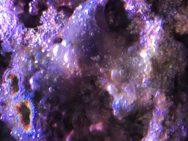

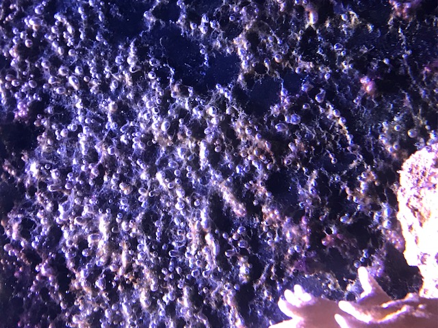

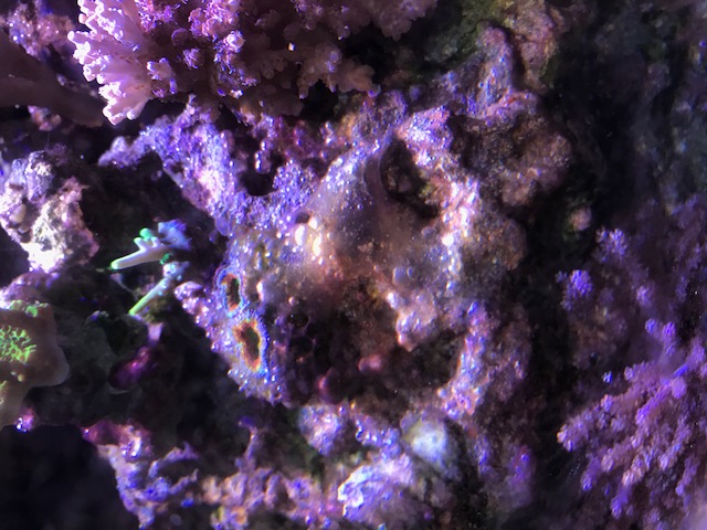

ich bin mittlerweile leicht am verzweifeln.
In meinem Aquarium wächst nicht viel außer Algen(was es ist keine Ahnung).
Mittlerweile habe ich viele Maßnahmen durch:
- Abschäumer ausgetauscht
Nyos Quantum 160 eingebaut und den alten GroTech Ps 130 raus
- Nitrat und Phosphat sind an der Nachweis-Grenze
Mein Hauptproblem ist, dass ich nicht genau beurteilen kann, ob es Algen, Dinos oder Cyanos sind.
Könnt ihr mir helfen?

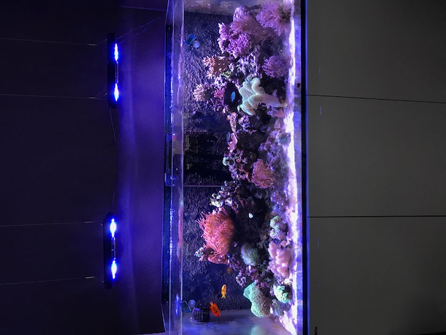

Zum Becken:
Red Sea 525xl
Abschäumer Nyos Quantum 160
2 Ecotech Radion G4Pro
2 Strömungspumpen Ecotech MP 40
Vielen Dank euch! Ich bin langsam etwas frustriert, weil das Becken nicht so richtig In Schwug kommt.

Auf den Bildern schwer zu sagen , schau mal hier www.mathgame.de da steht einiges über Algen

Hi Felix,
Kannst auch mal die alkoholprobe machen.
Mit 100% Sicherheit sieht mans halt unterm Mikroskop. Die Kosten mittlerweile bei amazon etc.nicht mehr die Welt.

das sind größtenteils Cyanos. Kannst Du mal eine Gesamtansicht vom Becken hochladen? Für die Radion empfehle ich folgende Einstellungen:
UV/violett max. 10-15% (bei Wachstumsstörungen am besten ganz ausmachen)
Royal Blau 50-60%
Blau 80-90%
weiß 70-90% (je nachdem wie hell man es möchte)
Grün max. 5%, bevorzugt ganz aus (ist > 500 nm für Korallen irrelevant und kann Algenwachstum erzeugen)
Rot max. 5% (bei Wachstumsstörungen am besten ganz aus, ist für Korallen eher schädlich).
Es kann primär auch an einer zu energiereichen Beleuchtung liegen, die sich dann auch auf den Nährstoffgehalt auswirkt.

Die Radion habe ich bereits auf diese Einstellung eingestellt.
Habe das Gefühl, dass die Plage mein komplettes Aquarium-System stört.

Habt ihr mal eine Wasseranalyse machen lassen? Wenn ja, könntet Ihr die mal hier hochladen?
Die Beleuchtungszeit ist inkl. Dimmphasen nicht länger als 12 Stunden?

die Beleuchtungsdauer beträgt ca. 11 Stunden mit jeweils 30 min Dimm-Phase.
