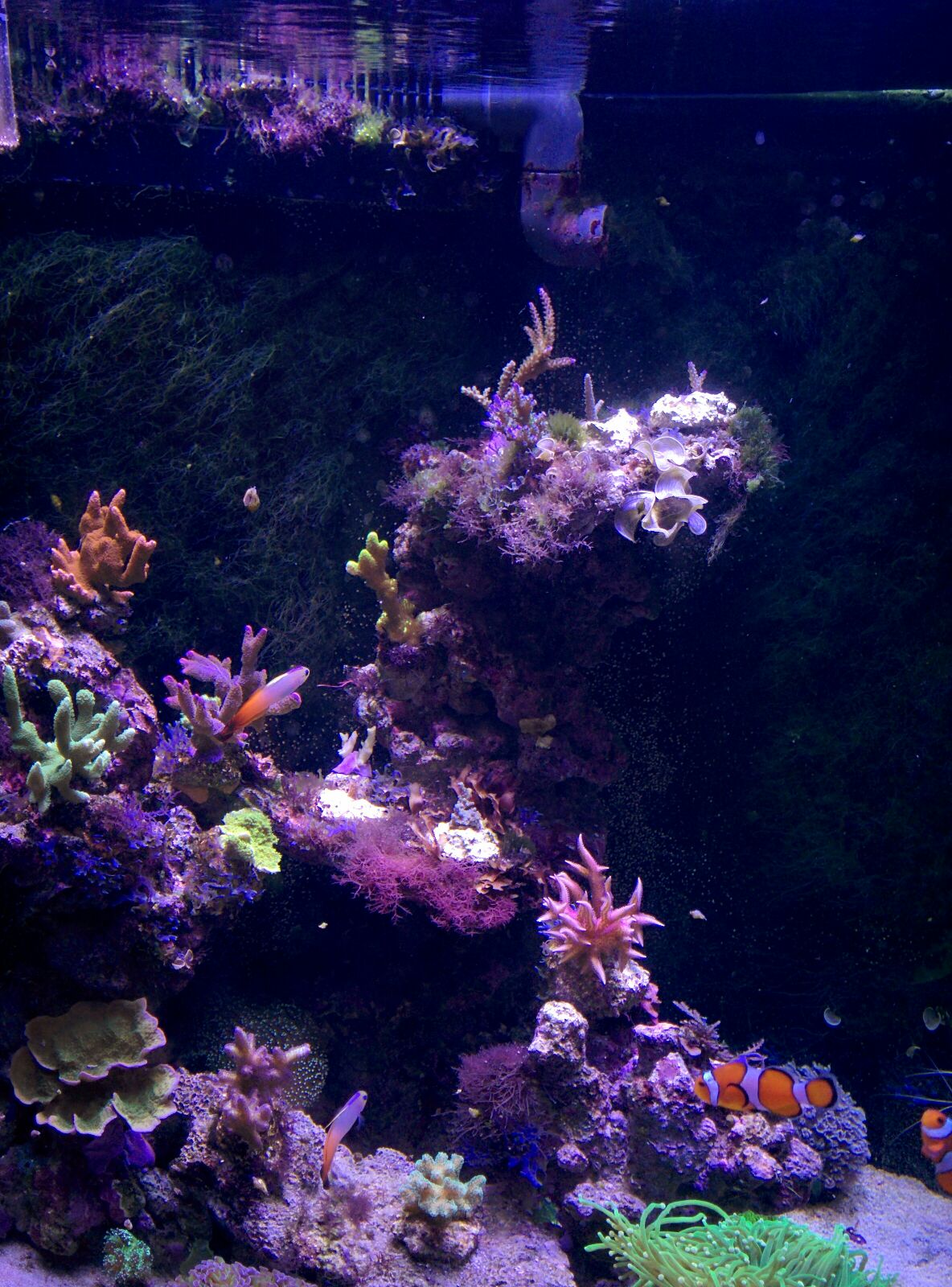

Hallo, ich habe ja ein starkes Algenwachstum, auch sehr lästige Algen wie Dictyota, Briopsis. Wasserwerte sind momentan Ok, auch bei der Analyse gabs hierzu keine Auffälligkeiten. Po4 0,019, Nitrit und Nitrat hab ich mit Salifert n.n..
Kh7, Ca430, Mg1250.
Prinzipiell stören mich ein paar Algen nicht, finde sie in gewisser Menge schön. Aber sie bedrängen schon meine Korallen und das wöchentliche zupfen ist mehr als nervig.
Bald sollte ich meine Ati Hybrid bekommen, momentan beleuchte ich mit 2 Stk China Led. Wo ich warmweise, grüne und rote Leds abgeklebt habe.
Ich filtere auch nur alle 4 Woche über aktivkohle und nicht permanent. Halte mich an die vorgegebene Dosierung des Basissystems.
Sollte ich vllt. weniger dosieren da ich nicht permanent Kohle filtere? Kann das ein Grund sein?

Tut mir leid, über das Smartphone verlier ich selber schnell den überblick. Hier ein Bild sowie die Analyse. Wo ich aber jetzt die Macroelemente schon in Sollbereich bekommen habe.
Wellenlängen such ich noch raus.

Was mir in diesen Triton Anlaysen immer fehlt ist das Datum der Analyse..
Was ich Aufgrund des Bildes beurteilen kann ist, dass diese Algen für eine Korallenwelt Keramik typisch sind... Die Keramik ist weniger als 1 Jahr im Wasser; richtig?

Es handelt sich um Lebendgestein. Aquarium steht seit ca 5-6 Monaten.
Analyse ist vom 6. November.

Hab jetzt erst gelesen, das man bei starken microalgenwachstum, Kai Geos 2x die Woche mit der halben Dosiermenge dosieren soll.
Das werde ich mal versuchen.
Die Empfohlene Dosiermengen habe ich geringfügig von 0,5ml pro nutri element, auf 0,4ml verringert.
Jetzt heißt es Korallen und Algen beobachten.

Vielleicht hast du meinen Treat im Algen Bereich über die Dictyota Algen ja schon gelesen, diese Algen sind
Reinstwasser Algen und wachsen bei niedrigen Werten sehr gut.
Ich für meinen Teil werde auf grund dieser Algen mein Becken neu starten da sie nicht in den Griff zu bekommen
Sind und bei mir wirklich alles überwuchern.
Umsomehr ich sie abgeerntet habe umso feiner sind diese gewachsen und das abernten somit schwieriger,
Solltest du sie nur auf einem oder zwei Lebende Steine haben würde ich diese sofort entfernen und gegen neue tauschen.
Meine Versuche diese mit Mitrax oder Gibbesi Krabben zu bekämpfen hat nicht funktioniert und ein Fuchsgesicht
Ist für meine 175l gerade ein wenig zu Groß.
Momentan Fragmentiere ich alle Korallen nacheinander und überführe sie in mein neues 450l Beckenund wenn ich das
Geschaft habe räume ich mein kleines komplett für einen neustart aus.
Ich hoffe Du hast mehr Glück als ich!
