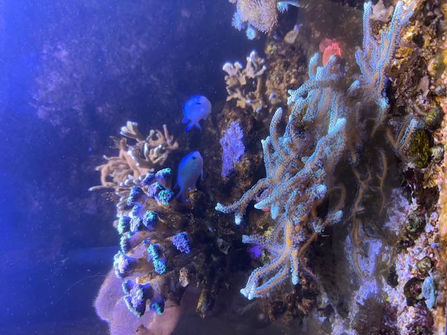

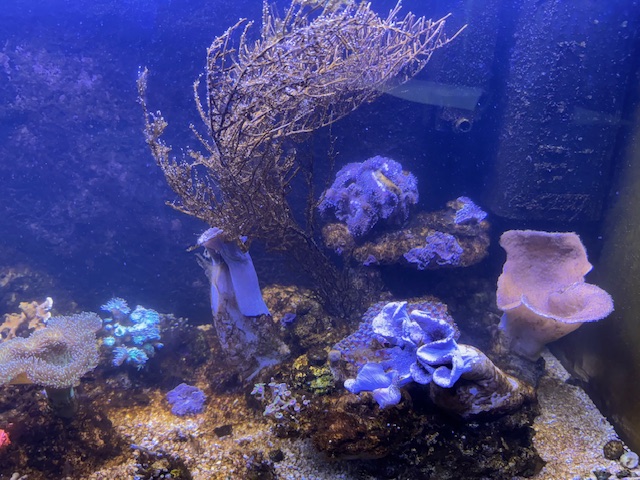

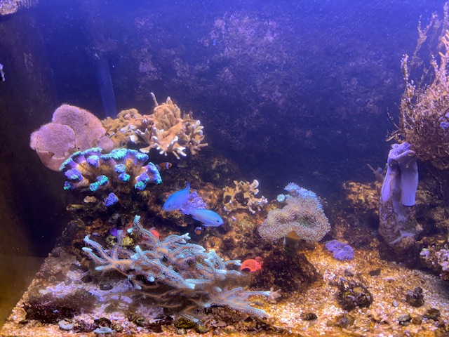

Hier noch Bilder vom Becken.

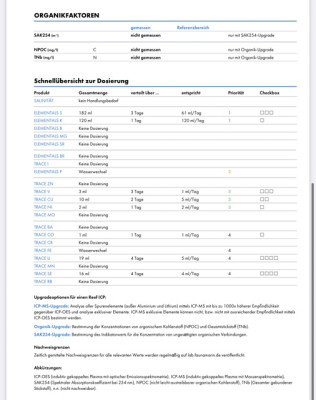

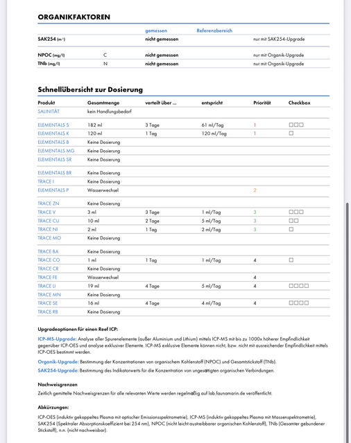

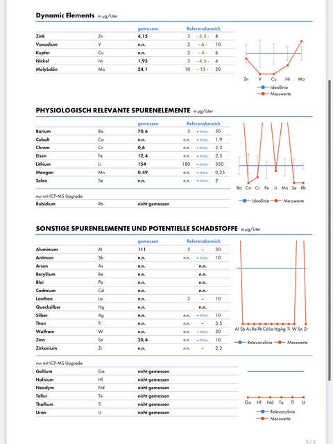

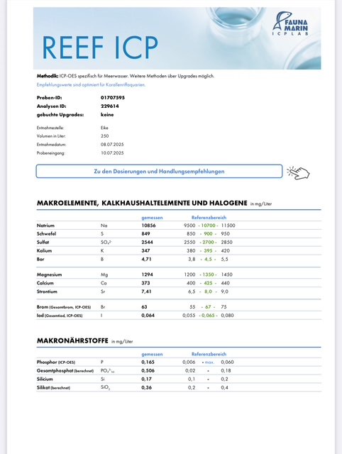

Und die aktuellste ICP

Welches Salz benutzt du denn? Calcium und Kalium sind in der ICP kritisch niedrig. Das sollte nach mehreren Wasserwechseln nicht so sein, wenn das Salz gut ist. Ca scheinst du ja angehoben zu haben, aber Kalium wird vermutlich immer noch sehr niedrig sein.
Mangan und Eisen sind sehr wahrscheinlich hoch, weil du die ICP kurz nach einem Wasserwechsel gezogen hast. Das sind die Rieselhilfsmittel, das ist nicht schlimm und reguliert sich von alleine.
Alu sollte zumindest nicht mehr steigen und Zinn ist wie du schon sagst zu hoch. Wenn du keine Quelle dafür ausmachen konntest (benutzt du zufällig die bunten D-D Schläuche an der Dosieranlage?) würde ich noch mal 2-3 größere Wasserwechsel machen mit einem guten Salz um die Schadstoffe zu reduzieren und Kalium hoch zu bringen.
Welche Beleuchtung hast du denn und wie ist die eingestellt (Zeit, Intensität, Kanäle). Der Belag sieht schon sehr nach Dinos aus. Da kann es schon helfen, UV und Violett aus dem Spektrum der LEDs zu nehmen oder bei T5 die Beleuchtungsdauer zu reduzieren. Dinos kommen meist durch Strahlungsstress und haben bei suboptimalen Wasserwerten noch leichteres Spiel, weil die Korallen nicht kompetitiv genug sind.

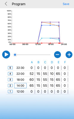

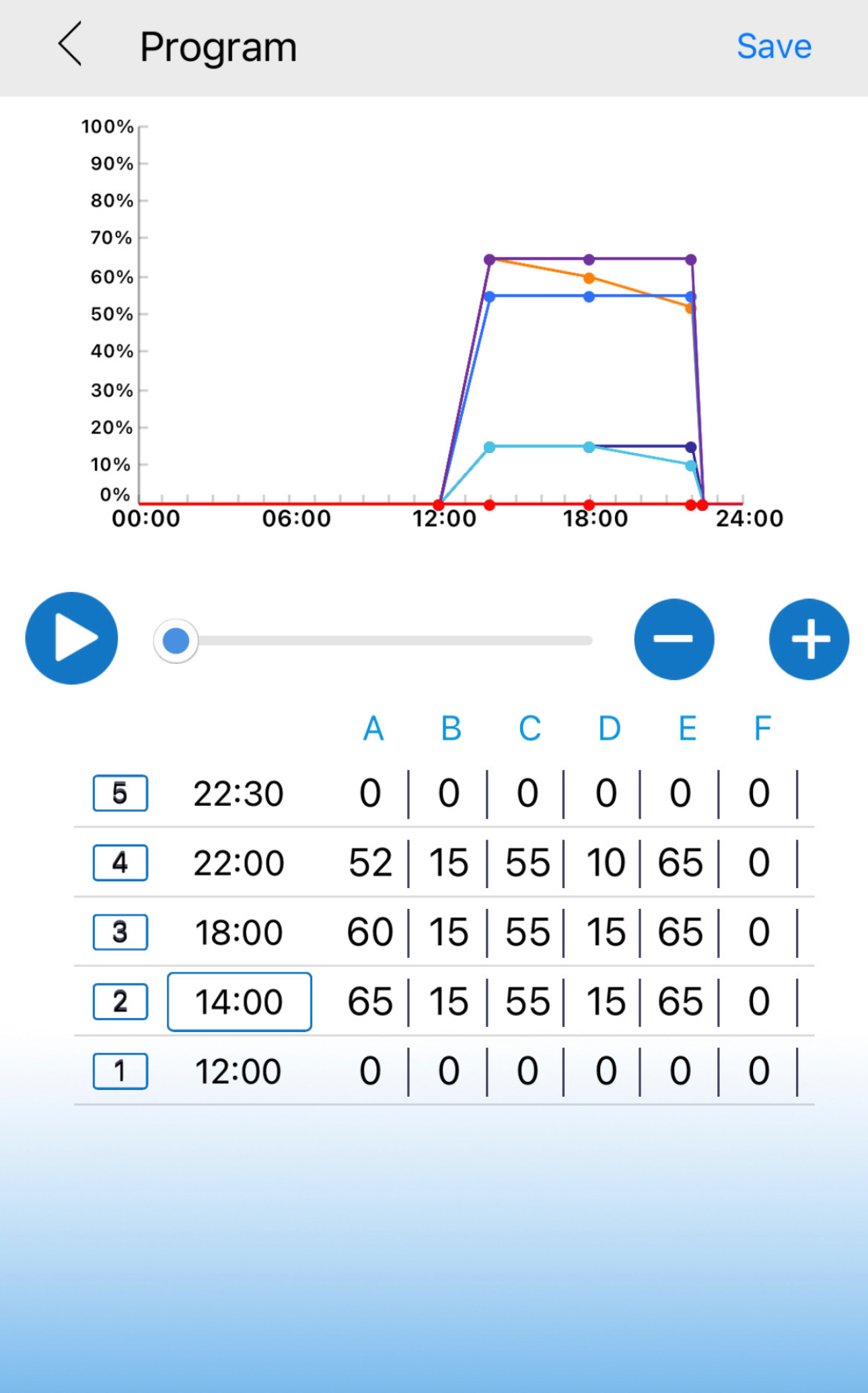

Hier noch die Lichteinstellung
A weiß
B UV
C Royal Blue
D Purple
E Blau
F Rot
Und ja, ich nutze die bunten Dosierpumpenschläuche.

Hab mir gerade mal ein Video zu den Kanälen angeschaut. Wenn man nur UV anschaltet, ist das Becken dunkel, d.h. das ist wirklich sehr UV nahes Licht und damit sehr energiereich. Den würde ich erstmal ganz rausnehmen, der stresst momentan nur. Violett würde ich auch noch weiter runternehmen.
cheers,
Chris
