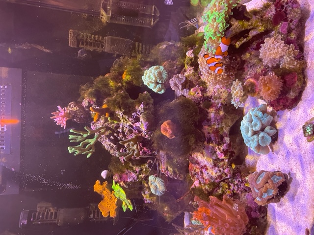

Ich heiße Marc und komme aus Hamburg. Ich bin noch recht neu im Hobby. Mein Becken steht seit Ende Juni 2023.
Anbei die Eckdaten:
LPS lastiges Mischbecken
Red Sea Reefer 200
2 x Reefwave 25
Reef LED 90 (80% blau / 60% w. Dauer 11 Stunden)
Deltec 400I Abschäumer (trockene Abschäumung)
RS Vliesfilter
RS Dose4
Lebendgestein
Besatz:
2 Clownfische
1 Zwerglippfisch
1 Feenbarsch
1 lsd Leierfisch
1 Lanzengrundel + Knallkrebs
1 Putzergarnele
1 Mitraxkrabbe
1 Kardinalsgarnele
2 Wurdemanni Garnelen
Aktuell bin ich sehr ratlos. Seit einigen Monaten habe ich mit massivem Algenwuchs zu kämpfen. Ich habe Anfang des Monats eine ICP gemacht und laut meinem Händler soll ich mich vorerst um Salzgehalt kümmern und den Nitratwert erhöhen. Daraufhin habe ich die Beleuchtung um 10% reduziert und mein Nitrat ist auf 10 gestiegen.
Wenn ich mir aber die ICP anschaue, scheint einiges im Argen zu liegen und einige meiner Korallen stehen zur Zeit nicht gut.
Ich bin am überlegen, ob ich das Becken noch einmal neu starte. Ich habe gefühlt fast alle Plagen die man haben kann (Algen/Dinos, Glasrosen, Wurmschnecken, schwarzer Schwamm, ggf Manjanos (unsicher), Kugelalgen). Der Riffaufbau ist aus den 80ern, lässt sich sehr schlecht beströmen und hat wenig stellfläche für Korallen. Auf der anderen Seite würde es mich fast das Herz brechen, weil ich unglaublich viel Zeit in dieses Becken gesteckt habe. Ich habe euch ein paar Bilder und die letzte ICP angehängt. Ich würde mich über eure Einschätzung freuen
Danke und viele Grüße

Moin Marc,
Die Salinität ist mit 37 zu hoch, deswegen sind auch die meisten Hauptkomponenten erhöht. Wenn du das in 2 Schritten auf 35 bringst (mehr als 1 psu pro Tag mögen die Tiere nicht), dann ist da schon mal viel wieder im Lot. Auffällig ist der sehr niedrige Iod Wert, da solltest du schnell gegen arbeiten und den Wert zB mit dem Individual IF auf die angepeilten 0.06-0.07mg/l bei 35 psu bringen. Ein zu geringer Iod Wert hat negative Auswirkungen auf das Korallen-Wachstum und macht sie stressanfällig. Zudem fördert es Algenwachstum. Da sehe ich in der ICP neben der Salinität das Hauptproblem. Wenn die Korallen wieder ans Wachsen kommen, graben sie den Algen die Nährstoffe ab.
Ob es Schnecken gibt, die diese Art von Algen fressen, weiß ich nicht, aber dazu können bestimmt andere hier was sagen.
Wie versorgst du da ls Aquarium mit Spurenmetallen?

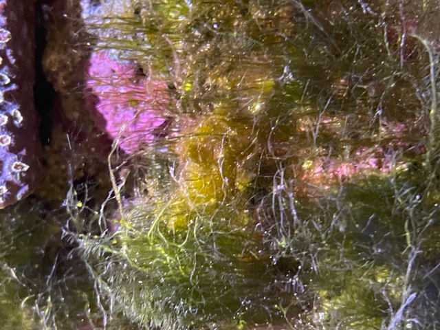

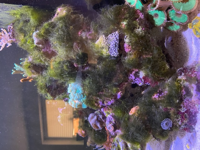

Re: Massive Algenprobleme
Hi Marc,
Bryopsis bekommst Du mit FluxRX (Fluconazol, kann man in Holland bestellen) sehr gut behandelt und das ist eigentlich für Korallen unschädlich. Es gab auch Fälle wo Leute Probleme hatten, das kann aber eher noch an Begleitparametern liegen, ich selbst hatte mit FluxRX nie wirklich Probleme, dauert nur etwas bis die Bryopsis restlos verschwunden ist und ich musste auch nochmal nachbehandeln nach einigen Monaten, weil es stellenweise wieder gekommen ist. Bryopsis ist extrem hartnäckig und hat auch in der Regeln nichts mit Wasserwerten oder anderen Parametern zu tun, die man modifizieren könnte.
