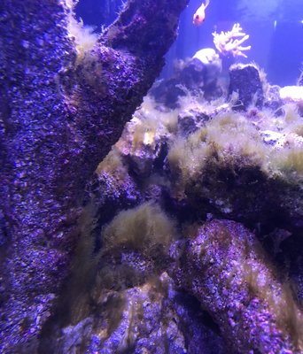

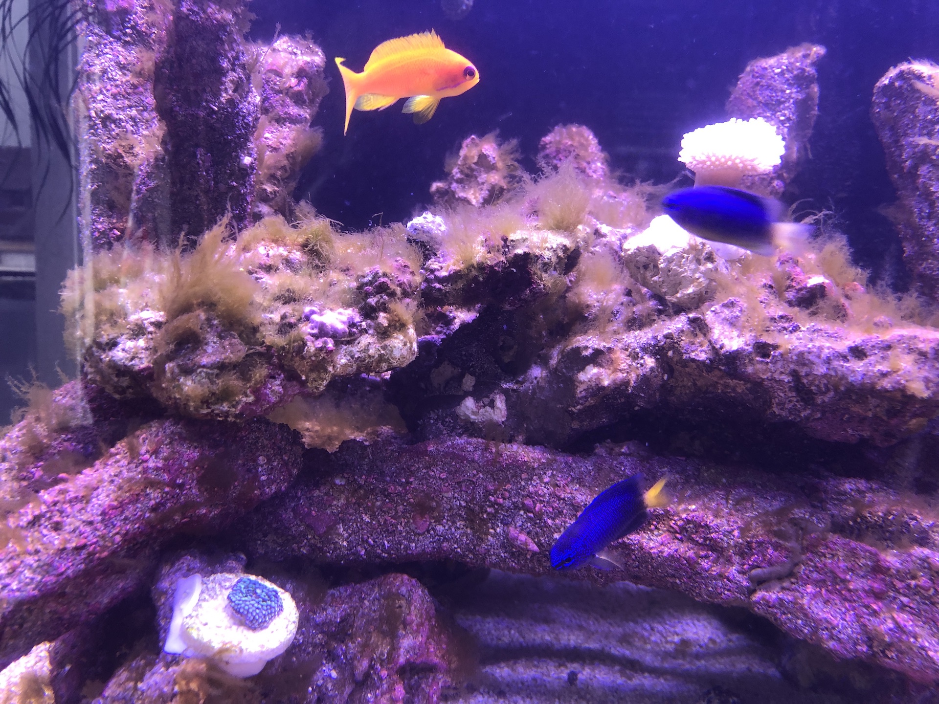

Hatte starken Algenwuchs im Kies und Steinen, wirklich viel und lang. Diese hab ich vor 4 Tagen mal manuell mit Zahnbürste etwas entfernt.
Was ich mich jetzt frage, muss ich irgendwas an der Basisdosierung reduzieren?? Hab heute noch zusätzlich einen Seehasen und 20 Einsiedler eingesetzt.

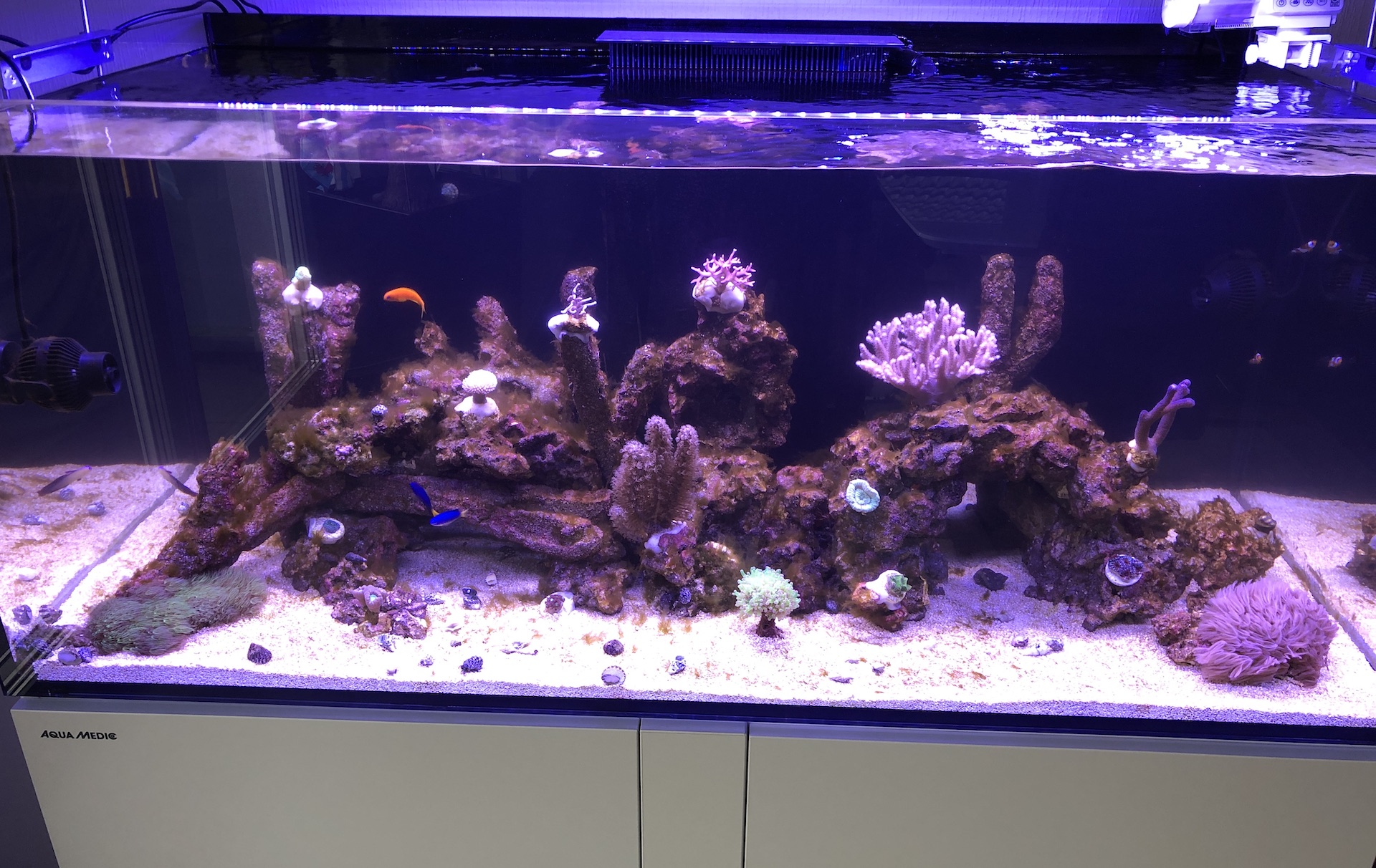

Bilder sind von heute, also nach der Reinigung mit Zahnbürste.

Auf den Bildern finde ich war der Aufbau relativ schwach
besetzt und somit viel Platz für die Algen.
